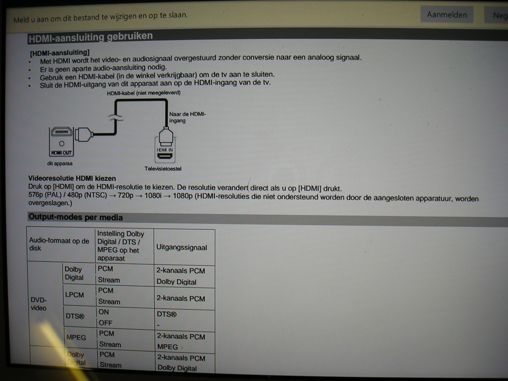

'k Heb intussen de gebruiksaanwijzing nog even doorgespit van de Funai recorder, en heb ontdekt dat er ook een HDMI uitgang op zit! Via scart aansluiten was dus niet nodig geweest achteraf, maar werkte in het begin wél goed. Op de Philips HD tv zijn ook HDMI ingangen aanwezig. Ik kan de videorec dus ook gewoon rechtstreeks met een hdmi kabel verbinden. Zou het KUNNEN dat het probleem van slecht geluid dan opgelost is? Ik kan de resolutie dan ook instellen.
Geluid niet goed van Funai viderecorder/dvd speler
door Forumbeheer @, Delft / Haarlem, 09-01-2019, 21:39 (2586 dagen geleden) @ Samro
Het zou heel goed kunnen dat het geluid over HDMI wel werkt... Alleen vermoed ik dat de HDMI-uitgang niet voor VHS is maar uitsluitend voor DVD.

door Samro @, Sondel (Friesland), 09-01-2019, 21:55 (2586 dagen geleden) @ Forumbeheer
Als ik het goed begrepen heb kun je voor vhs banden dan op een lagere resolutie instellen via een knop op de ab meen ik of op het apparaat zelf misschien. Ik heb het apparaat hier niet, dus ik moet dat even afwachten nog. :-)
