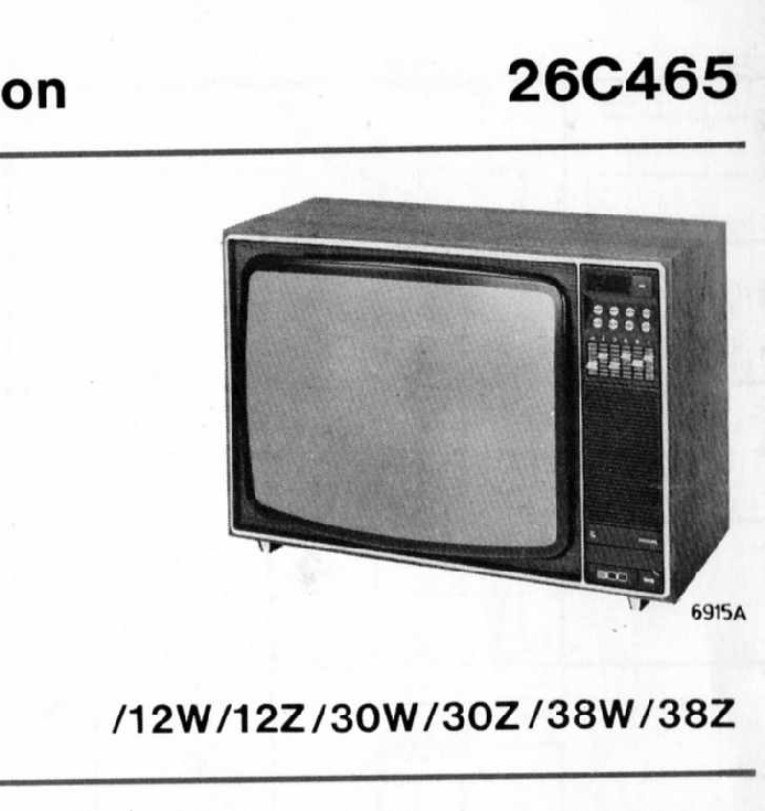

Met tiptoest 8x
Toestel lijkt erg op de 26C466 welke en K11 is.
echter dan 12 tip toets.
Vandaar denk ik dat ik er naast zat.

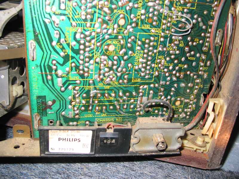

Met dat toestel is iets vreemds aan de hand! Het is een originele Philipskast, dus anders dan ik even dacht, maar tot zover niets vreemds. Het zal een uitvoering van de X26K206 zijn, of als er afstandsbediening in zit de X26K209.
Het toestel is echter niet in Krefeld gefabriceerd. Waar wel is me nog even een raadsel, de sticker is in Erres-stijl dus met alleen het kale serienummer. Zit er bovenop een van de chassis toevallig een stickertje met productiecentrum, productiestand en datumcode?

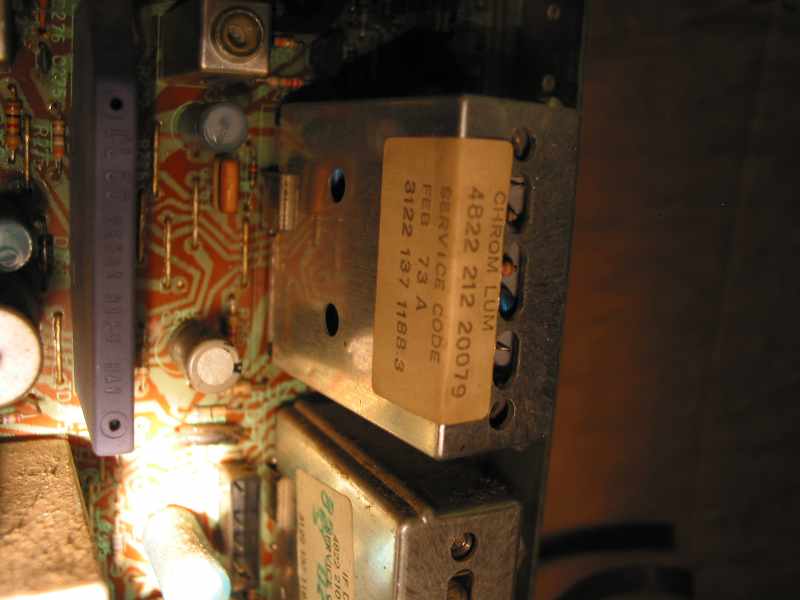

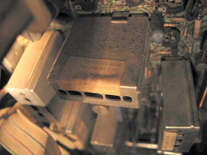

Ik beloof niks meer wat klopt in die TV, zo juist eens rustig de zaak bekeken.
Datum code op HV-bord is -AG25-413-.
Signaalbord is een radje toe aan datums op de blikken.
Feb73,mei75,jan73 en nieuwe blikken zo te zien uit 82.
De PSU is Feb 74, denk dat dat wel eens kan kloppen met de kast als enige...

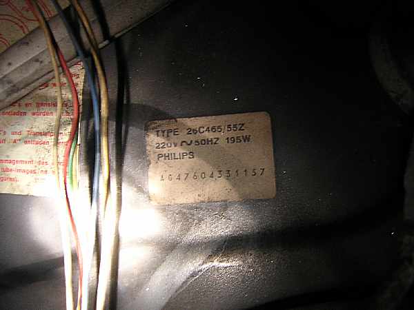

Buis is let op: 26C465/55Z AG47604331157
Ik denk dat ik destijds CRT en signaalbord heb vervangen en vandaar dat dat nummer D26K390 misschien niet eens juist is voor dit toestel.
Durf er even niets meer van te zeggen.

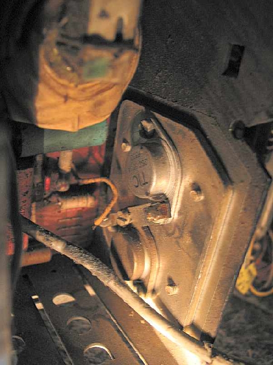

Toren ook al eens vervangen 2SD350A en een BU108A welke nog origineel is.
Dacht een enkele 350A had al voldoende geweest of een enkele 208 mag ook.
Is een fijne rommelbak zo blijkt.
benieuwd of er nog beeld in zit

Voeding en grootsignaalpaneel kloppen waarschijnlijk met elkaar en met het model:
Voeding feb 1974, GSP 1974 week 13, model van 1973.
Het kleinsignaalpaneel draagt de typesticker dus kan ook origineel zijn, maar waarschijnlijk niet alle modules die erop zitten. Zit er op het kleinsignaalpaneel ook nog zo'n soort sticker als die ene met AG25 erop?
Die AG25 op het grootsignaalpaneel is duidelijk een verwijzing naar Brugge en de typesticker zou er wel eens eentje uit omkatcentrum Acht kunnen zijn als die niet ook uit Brugge is, maar waarom een Duits typenummer en productie in Brugge? Zeer waarschijnlijk ging dat ongeveer zo: De typenummers werden door de Duitse commerciële organisatie vastgesteld, los van de daadwerkelijke productie. Als dan geproduceerd moest gaan worden keek men of het toestel al bestond en of het goedkoper of logistiek makkelijker was om dan dat toestel binnen Philips te bestellen met eigen typenummer en eigen specificaties.

Duidelijk is hier te zien dat de kleine signaal print is vervangen met de modules
Met sticker mee.
Oorspronkelijke toestel X26K206/55

Waaraan zie je dat?

Buis is volgens mij ook uit andrr toestel.

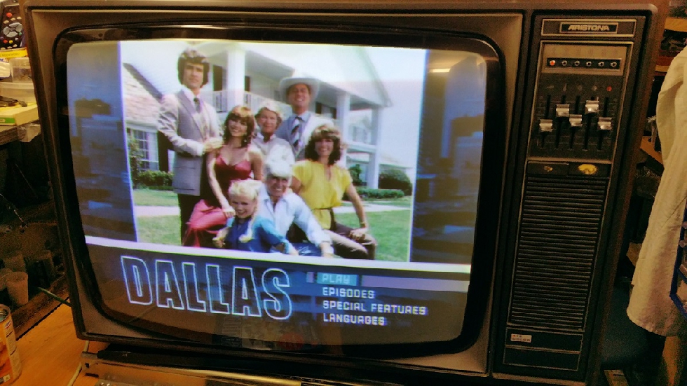

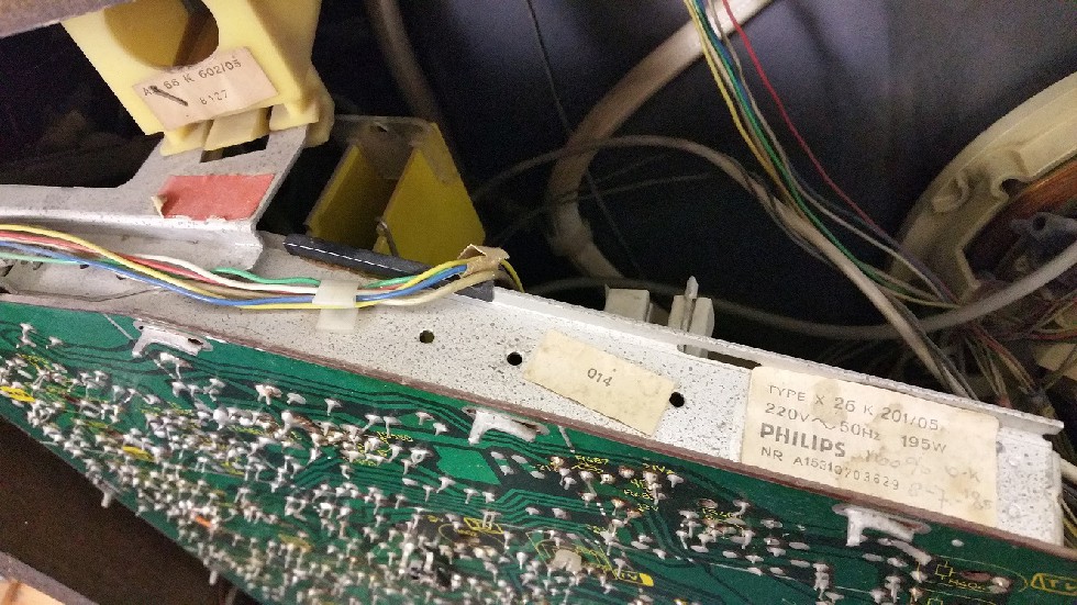

HV bord heeft de code AG25 413 Die K9 gewaande D26K390
Overigens was het de ARistona AR66K602/05 welke ik feb 2016 in orde gebracht had.
ANDER TOESTEL:
Deze Touch "D26K390/of wel 26X206-helemaal niet dus!! Sorry dat ik daarover "gelogen " heb.Staat nog ongetest ooit gewerkt
Daarbij ook weer knap staaltje reparatie techniek uit ver verleden
Zit een X26K201/05 bord in.
Ik heb het niet gedaan!
Toestel pas sinds 2007 in bezit.
Feb 2016 pas aan de gang gebracht 1e keer.
Op de plakkert staat met pen "100% OK 8-7-'85"
De AR66K602/05
Philips D26K390/82 k9-k11?? = een K9 - fotos
door v1ncent ⌂ @, Bredevoort, 12-12-2016, 20:00 (3237 dagen geleden) @ Maurice
Dezelfde als ik hier heb staan! Moet de mijne maar (ooit) eens verder op orde maken, mooi toestel is het.
