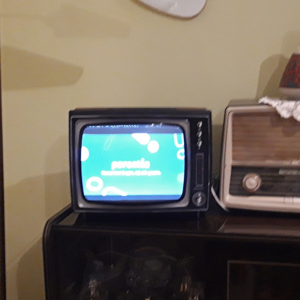

Hallo,
Een paar vragen Ik heb hier 'n kei leuke transistor portable tv van Philips (x12t740/95) uit 1971+-, deze is in werkende staat en ontvangt gewoon zenders via coax maar er komt 0% geluid uit, ook via output voor de koptelefoon daar hoor ik enkel maar gekraak. Ik heb de tv open gehad en uitgeblazen en van het stof ontdaan, de box heb ik nagekeken en ziet er goed uit en als ik mijn oor er tegen hou hoor ik alleen 'n zachte zoem dat niet veranderd als ik aan de volume draai. Is hier iemand met de zelfde ervaring en kan ik dit verhelpen zonder het hele toestel uitelkaar te halen want ik kan niet met echte soldeerwerk overweg...

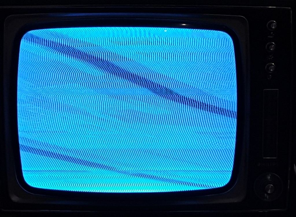

vraag 2: als ik van zender verander kan het zijn dat weergave ervan schuin is met zwarte strepen erdoor, dan moet ik de tv even uitzetten en aandoen dan is de weergave van de gewenste zender correct. Is dit iets ernstig of kan het ermee te maken hebben dat de tv lang heeft stilgestaan?
Vraag 3: ik zie op het typeplaatje nr 000005 staan betekend dit dat het de 5de toestel is die van de band is gerold of heeft dit met iets anders te maken?
Ik hoor het graag!
Grtjes Tristan

Hallo Tristan,
Welkom op het forum!
Het serienummer PM000005 wijst er waarschijnlijk inderdaad op dat dit het 5e toestel van het type X12T740/95 is, waarbij PM betekent dat hij in de fabriek in Monza is gemaakt zoals de meeste zwartwitportables in die jaren. /95 is een speciaal uitvoeringsnummer, waarschijnlijk een wat latere uitvoering en mogelijk voor de Engelse markt. Welke kanalen kun je kiezen? Alleen 21-69 of ook andere?
Als je het toestel op de week nauwkeurig wilt dateren, en met een beetje geluk vaststellen of het inderdaad het 5e exemplaar is, dan zou je eens kunnen kijken of er nog een ander rechthoekig wit stickertje op zit. Mogelijk zit dat ergens op het chassis, zichtbaar als je de achterwand er af haalt.
Geen geluid kan aan diverse dingen liggen, maar er zit uit het hoofd gezegd geen heel complex geluidsdeel in. Heb je al een schema? Ik ga even op zoek.
