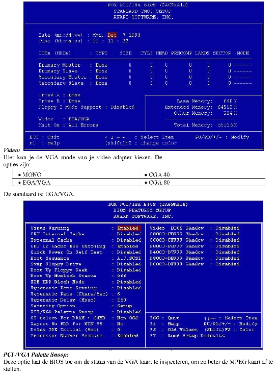

Hans, nu even de praktijk, je hebt al aangegeven dat de Bios leesbaar is en het XP startscherm ook. Daarna gaat het mis en pakt de VGA kaart een resolutie die de monitor niet meer aan kan en verder is de VGA kaart in XP daarna niet lager meer in te stellen. Er zijn dan nog verschillende mogelijkheden, je kunt eerst nog in de Bios kijken of daar een aanpassing mogelijk is, zo niet dan kun je nog een andere video kaart plaatsen die wel lager kan. En als laatste zou je een andere (oude) PC nog eens kunnen proberen. Groeten, Ben
