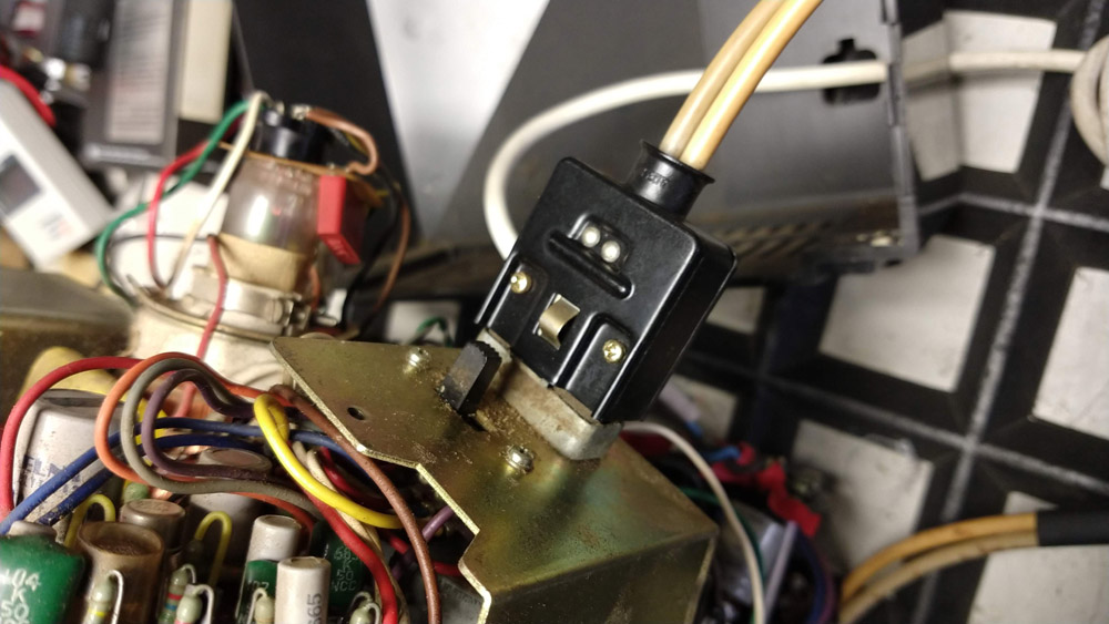

door Marcel van Grinsven ⌂ @, Rosmalen, 07-04-2021, 19:54 (1852 dagen geleden) @ Cornelisjan
Vandaag ook aan deze Sony's begonnen, inderdaad ook dezelfde problemen, elco's en de potmeters.
De rechter is een Sony Model 9-306UM, de televisie uitvoering.
De linker is een monitor en televisie uitvoering, heeft een video en audio plug.
De monitor heeft een andere modelnummer CVM-306UMP.

door Cornelisjan @, Lunteren, 07-04-2021, 22:50 (1852 dagen geleden) @ Marcel van Grinsven
Marcel,
Ik me herinneren dat je bij deze chassis niet overal even makkelijk bij kon.
Maar de moeite waard, prachtige toestellen en mooie plaatjes weer na deze reparatie:-)
