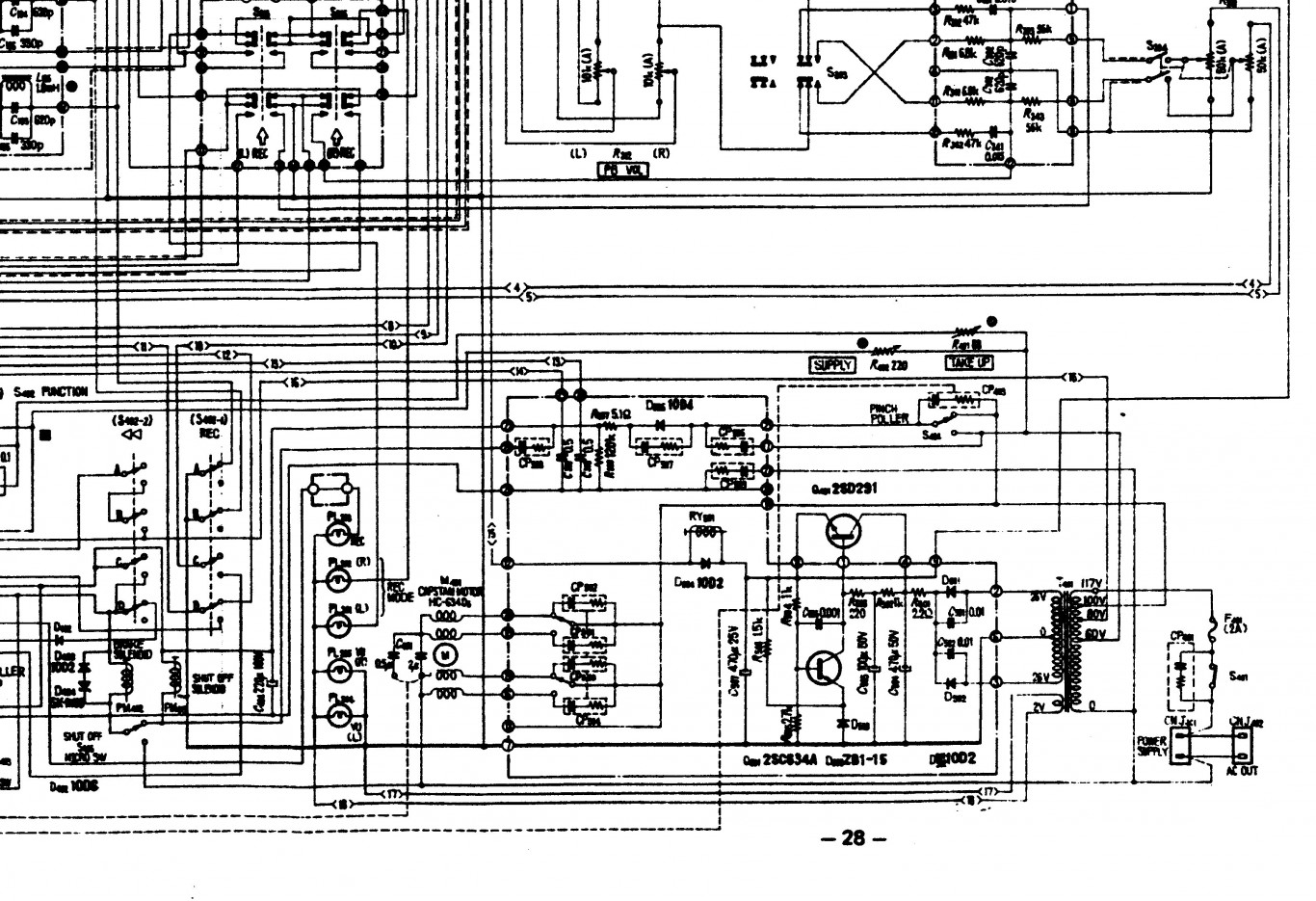

![[image]](images/uploaded/201903230754415c95e64140a9b.jpg)
Hier zitten ze in, over de schakelcontacten van de capstanmotor, de spoelmotoren en relais.
Nu is dit een Amerikaanse versie met een lagere netspanning,maar ik neem aan (heb het nog niet gemeten)dat de 60, 80 en 100 volt voor deze Europese versie gehandhaafd zijn, dus de hele wereld aan spanning komt er niet op.
Ik zie nu dat er over de netschakelaar ook een zit.
Zal alles controleren op afwijkingen en zo nodig vervangen.
Misschien toch maar de goede bestellen en een wachttijd in acht nemen, dan passen ze tenminste wel op de printplaat zonder zwevende onderdelen.
Dirk.

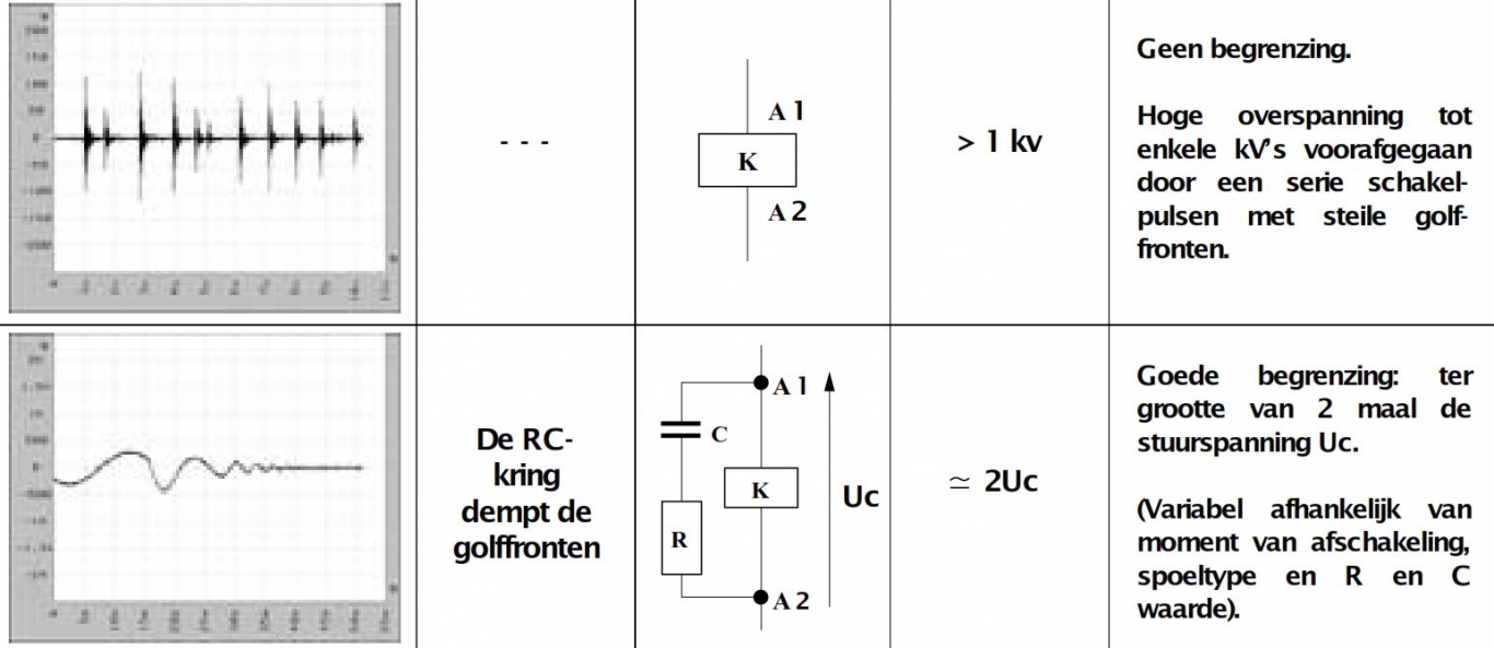

Op zich zitten de netwerkjes in het schema onjuist geplaatst, de juiste manier is het RC netwerk te plaatsen over de spoelen van de motor.
De condensator vormt zo met de spoel een trillingskring, de weerstand maakt er een kring met een beroerde Q van, waardoor het uitslingeren wordt beperkt.
Door het op deze wijze voorkomen van vonkvorming wordt tevens het HF deel onderdrukt, de lay-out van de print zal dit vermoedelijk zonder te modificeren niet toelaten.
De exacte waarden van de weerstand en condensator doet er niet eens zo heel veel toe, alles in de range van 47 – 220 nF en 100-220 Ω zal voldoen, nauwkeurige berekening is alleen nodig in geval van een specifiek gewenste of bepaalde afschakeltijd.
Sinds de introductie van de microcontroller in de besturingstechniek heb ik er duizenden (zo niet meer) van dergelijk RC combinaties over kleine motoren, relaispoelen, solenoids e.d. geplaatst.
Voor de geïnteresseerden hieronder een plaatje uit het EMC handboek van Schneider Electric met scoopbeelden van de effecten.
![[image]](images/uploaded/201903291138415c9e03c1e5466.jpg)
