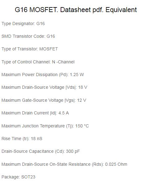

Alibaba kent de G16 mosfet.
Op alltransistor.com staat ook een lijst met equivalenten voor de G16 mosfet.
Type G1825 lijkt identiek en is bij Alibaba ook in kleine aantallen te koop.
Zover mijn zoektocht.
succes

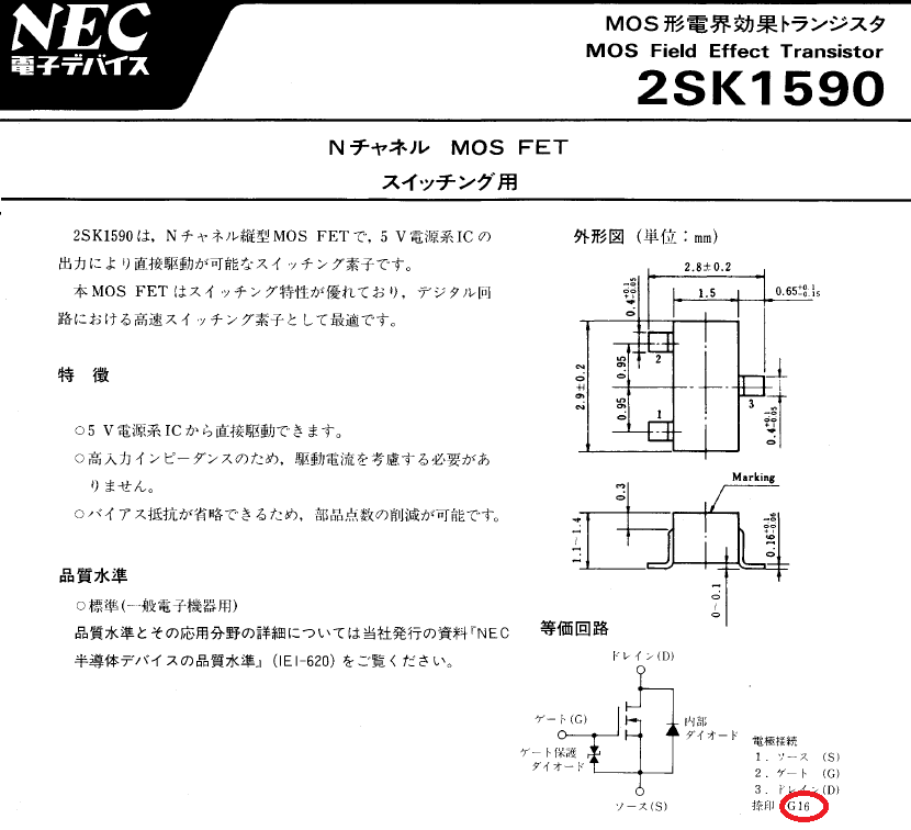

Als ik google op deze tor, kom ik uit op de 2SK1590. Misschien kun je in het circuit kijken of deze inderdaad technisch daar mag zitten.
Succes,
Otto
