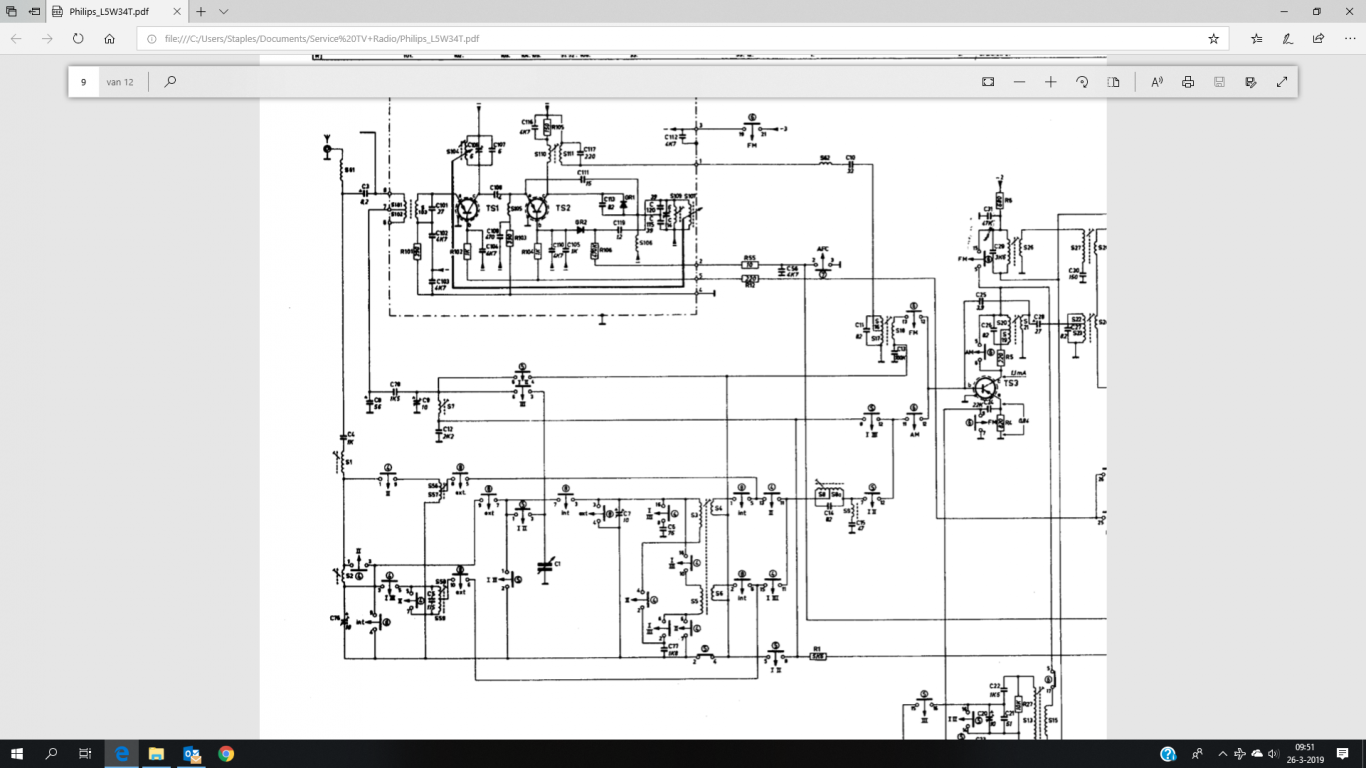

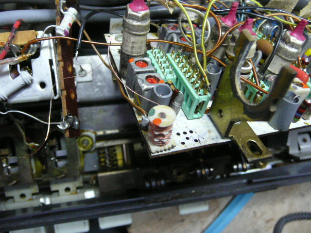

ik ben bezig een Philips transistorradio op te knappen, zoals gebruikelijk kom je dan dingen tegen die ook defect zijn, en hier dus ook. Op de print met de schakelaars zitten 2 antenne spoeltjes S1 en S2
S1 onderdeelnummer 10400699 en is het antenne spoeltje voor de MG
S2 , 10600366 en is het antenne spoeltje voor de LG
Beide zijn afgebroken en de wikkelingen zijn onderbroken.
Ik kan de waardes nergens vinden het zal uit te rekenen zijn maar dat kan ik niet.
Heeft iemand deze liggen of weet iemand de 2 waarden van deze spoeltjes??
