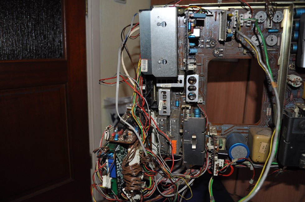

De audio/video in/out kabel gaat naar een printje onder in de kast van het tv gedeelte.
Vanaf hier loopt weer een kabelbundel die ergens naar het chassis zou moeten gaan.
Maar waar???
En vanaf een print op het chasis komen nog 2 kabelbundels met stekker die ik niet kan plaatsen.

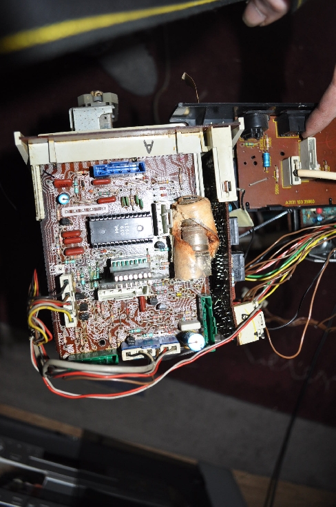

Verder is de back-up batterij van vermoedelijk het zendergeheugen ontploft....
Door welke kan ik deze vervangen?

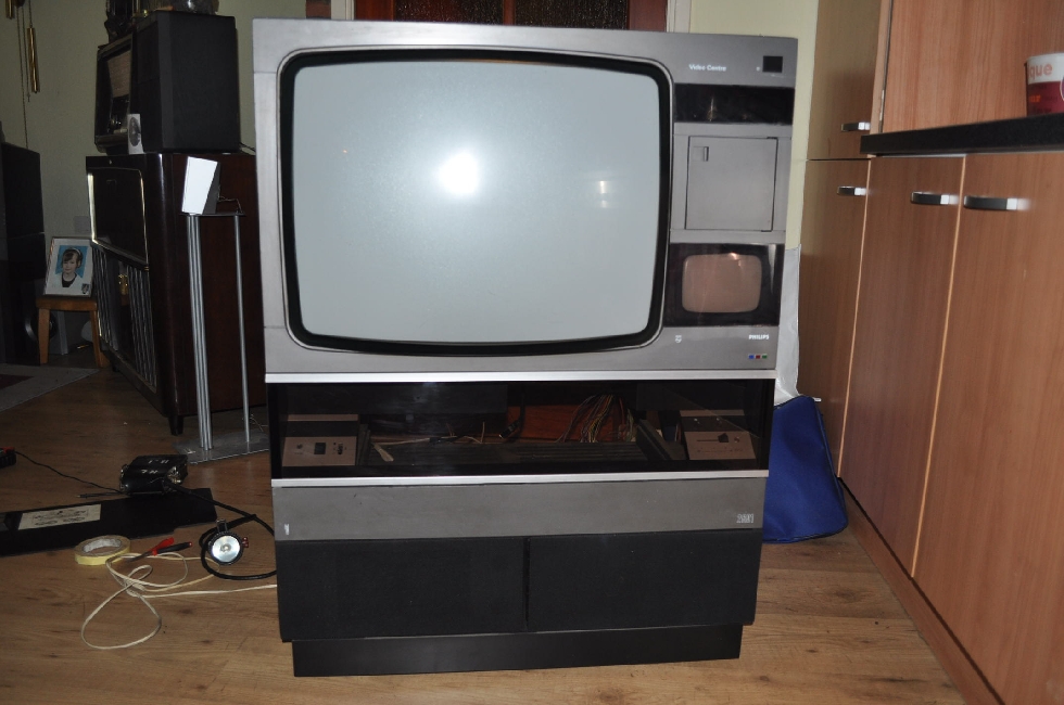

Dit is de voorkant na het schoonmaken.
![[image]](images/uploaded/201011071327474cd69b43b57b6.jpg)
De beeldbuis met het afbuigjuk , waar hoort die opgerolde kabel thuis? deze zit aan beide zijden aan het afbuigjuk aangesloten
![[image]](images/uploaded/201011071328434cd69b7bf0df9.jpg)

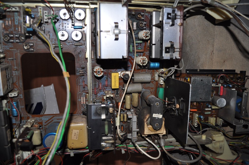

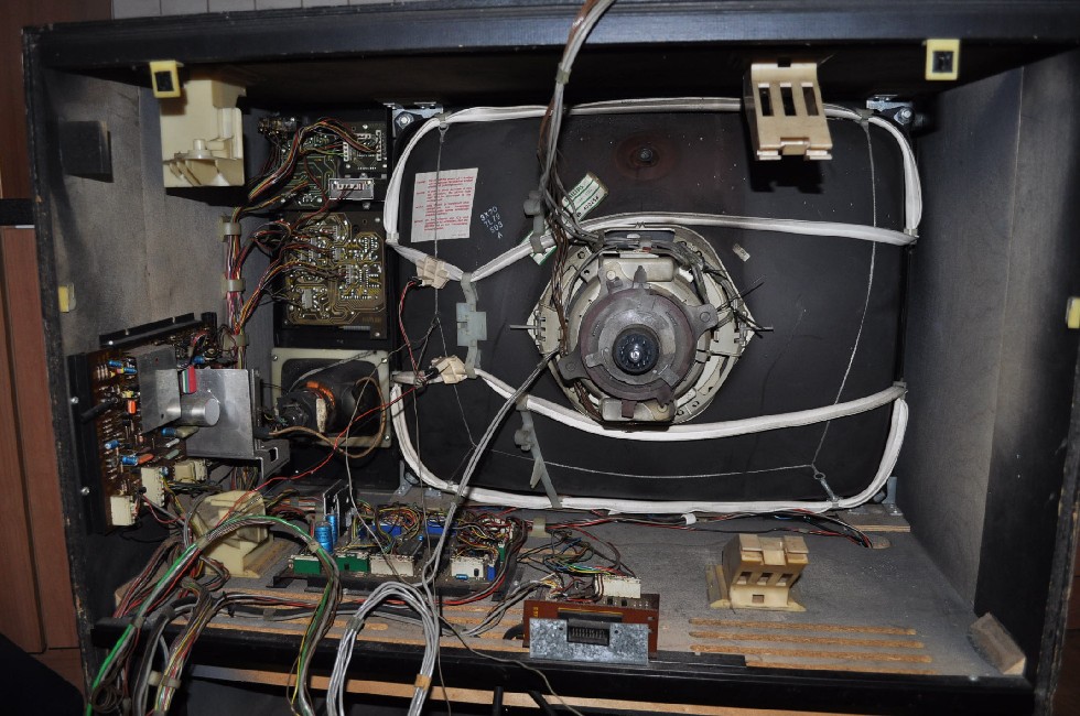

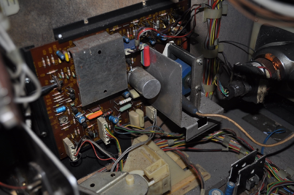

Het tv gedeelte (chassis verwijderd
![[image]](images/uploaded/201011071329514cd69bbf70308.jpg)

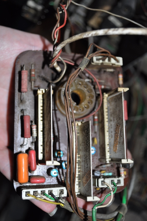

De ontplofte batterij
![[image]](images/uploaded/201011071330364cd69bec688ae.jpg)

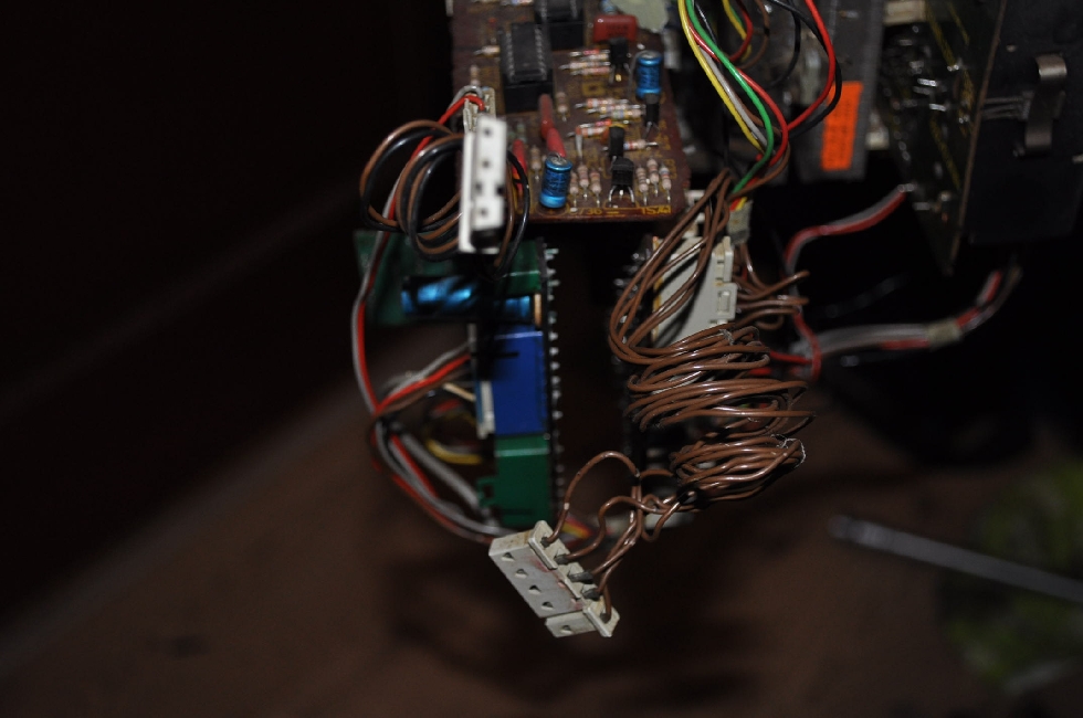

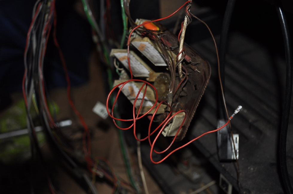

Losse kabels vanaf stekker G9 en D5
![[image]](images/uploaded/201011071414344cd6a63ac043e.jpg)

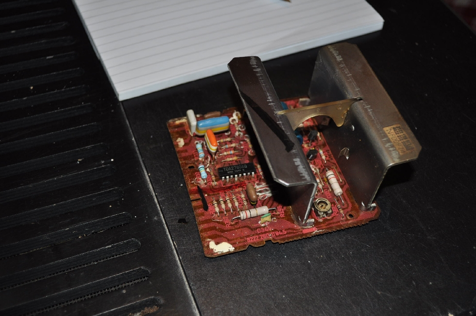

Losse rode kabel vanaf print op de beeldbuis
![[image]](images/uploaded/201011071415534cd6a68993f5d.jpg)

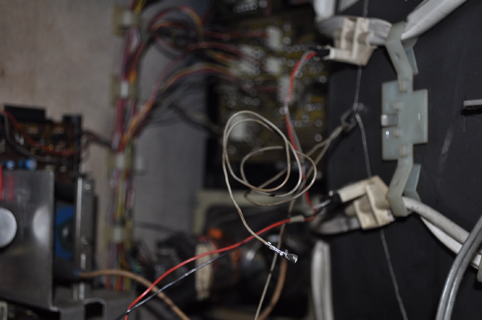

Losse grijze kabel vanaf draad tegen de geleidende laag van de bb , de ene loopt naar de beeldbuisprint en de andere?
![[image]](images/uploaded/201011071416514cd6a6c3d7de8.jpg)
Er volgen er straks nog een paar

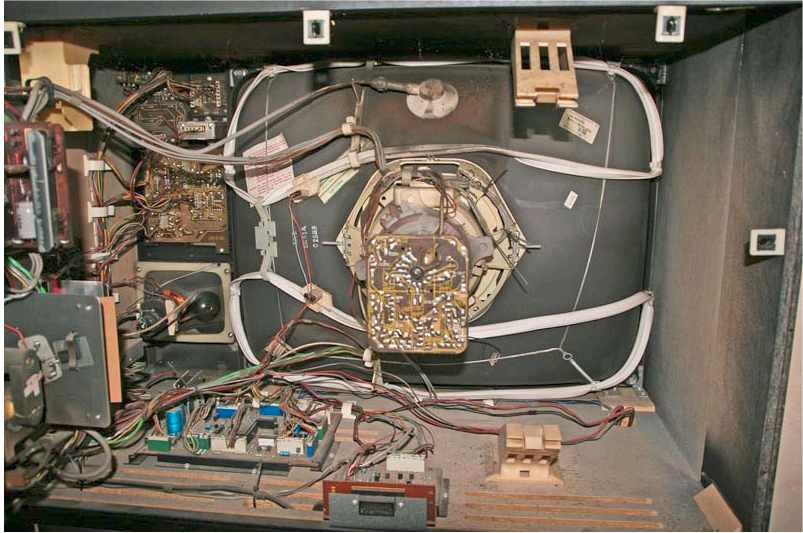

Juk bekabeling hoort geheel te lopen links af naar het K12 chassis
![[image]](images/uploaded/201011071622554cd6c44fc62d2.jpg)
![[image]](images/uploaded/201011071624034cd6c4931375d.jpg)

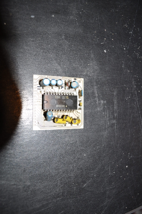

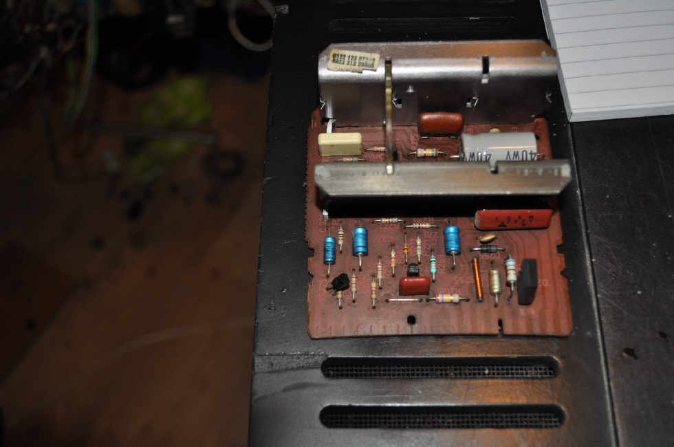

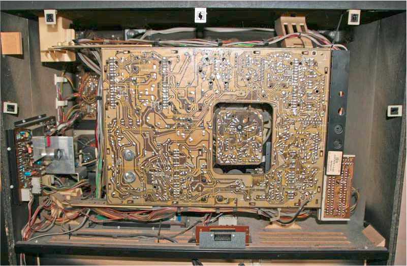

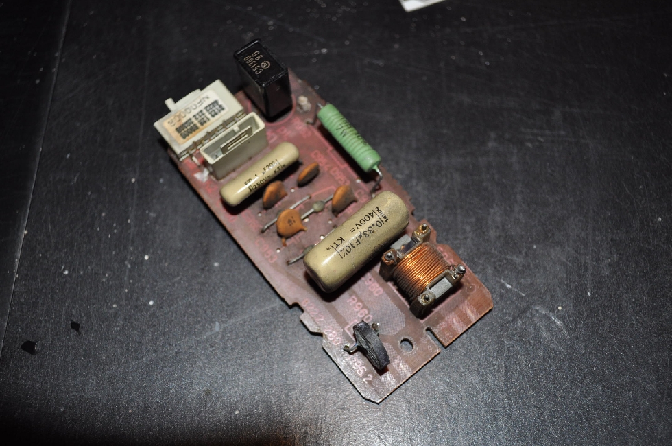

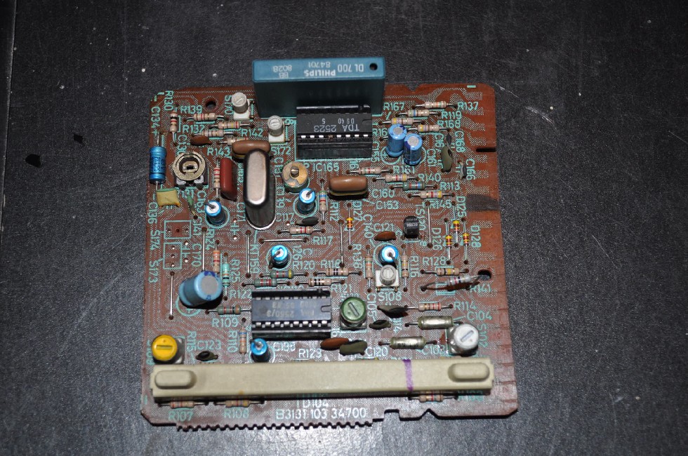

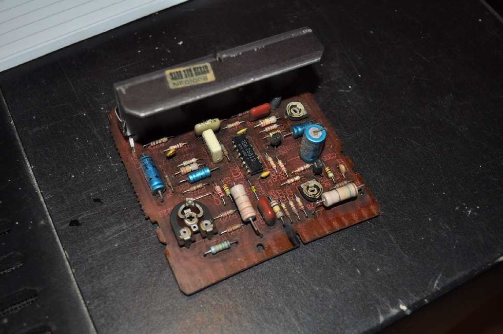

Hopelijk is het volgende wat je bedoeld , soms stonden er meerdere nummers op de printen en soms alleen een sticker.

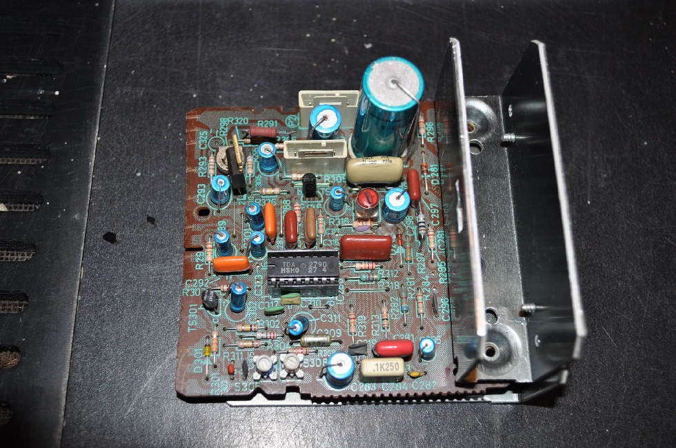

Sound u585 , NF00008 4822 212 20439
![[image]](images/uploaded/201011071640164cd6c86089a64.jpg)
chroma U405 B3131 103 34700
![[image]](images/uploaded/201011071640504cd6c88289c69.jpg)
Matrix U410 4822 212 20313 en 3122 128 82082
![[image]](images/uploaded/201011071641154cd6c89b633c1.jpg)

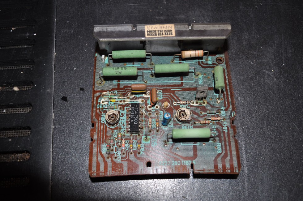

stabalizer U535 8222 280 1187 5
![[image]](images/uploaded/201011071641504cd6c8be4adac.jpg)
Mains-rectifier U540 8222 280 1196 2
![[image]](images/uploaded/201011071642164cd6c8d8dad54.jpg)
Supply U548 8222 280 1181 4
![[image]](images/uploaded/201011071642434cd6c8f360bd6.jpg)
Frame U590 8222 280 1184 5
![[image]](images/uploaded/201011071643104cd6c90e7e28d.jpg)
East-west+supply U555 8222 280 1237 2
![[image]](images/uploaded/201011071643384cd6c92a60bdf.jpg)
Chassis linkerhelft
![[image]](images/uploaded/201011071644084cd6c948243bd.jpg)
Chassis rechterhelft
![[image]](images/uploaded/201011071644444cd6c96cc1fe9.jpg)

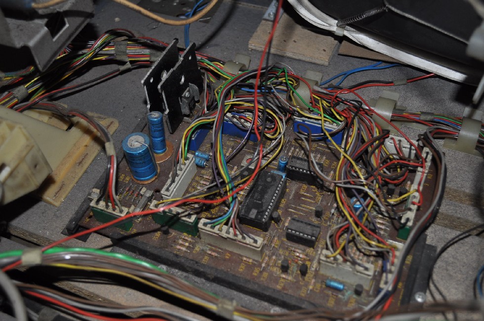

grote print in het midden in de kast
![[image]](images/uploaded/201011071646354cd6c9db4b426.jpg)

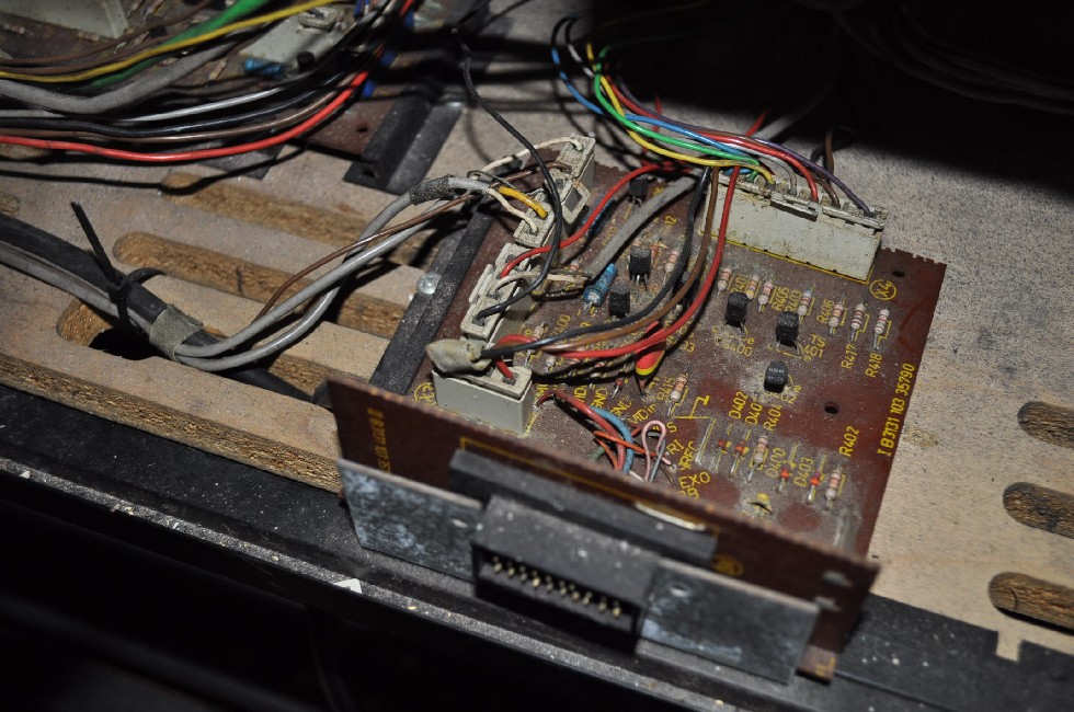

print videoaansluiting
![[image]](images/uploaded/201011071647474cd6ca230419f.jpg)

Verder loopt er vanaf stekker M3 een bruine en een zwarte kabel , de bruine gaat naar de beeldbuisprint en de zwarte is losgebroken , naar mijn vermoeden ook naar dezelfde print.
Maar ik weet natuurlijk niet naar welk punt.
de andere losse kabeltjes zijn : een rode met een "kabelschoentje" die gaat vanaf vanaf de beeldbuisprint (pen 1 van de beeldbuis) naar ???
het 2e , grijze kabeltje , vanaf de draad die contact maakt met de geleidende laag op de beeldbuis naar??
En de andere 2 kabels met stekkers (vanaf G9 en D5) staan duidelijk op een foto

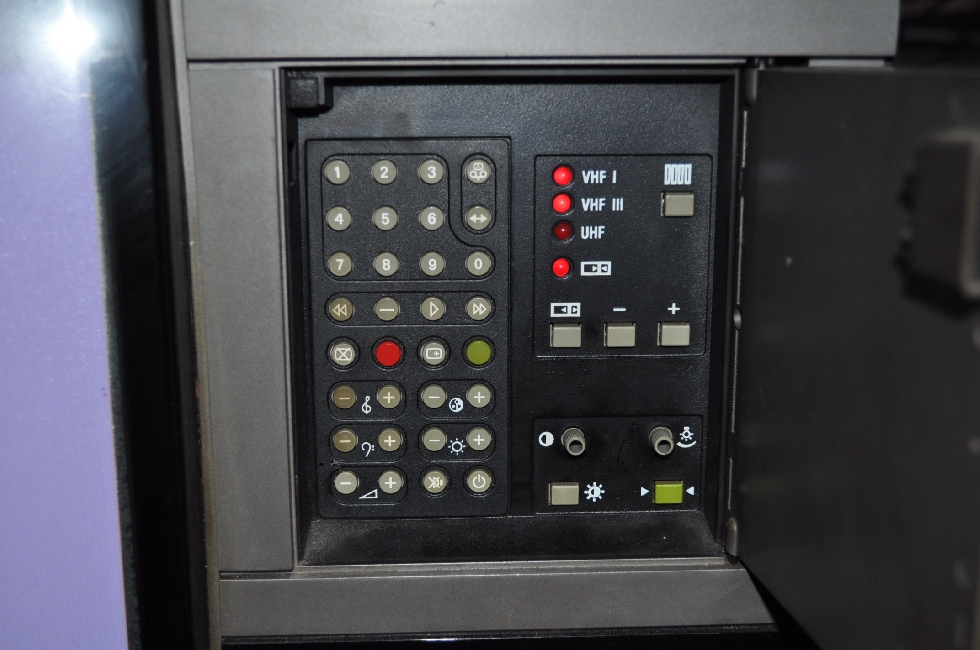

We hebben hier te maken met een "Made in Sweden" product van ongeveer februari/maart 1980, zo te zien. De beeldbuis is van 1979, dus dat klopt wel ongeveer. Mogelijk vanwege de Zweedse herkomst ook anders dan het exemplaar op rm.org (eens kijken of ik kan zien waar die vandaan komt, het kan ook dat ze maar uit 1 fabriek kwamen, in dat geval liggen de verschillen bijvoorbeeld aan de stand van de productie). Ik vermoed dat het chassis gewoon origineel is, maar kijk eens wat er op de typesticker (rechtsachter op het chassis) staat aan typenummer en serienummer? Klopt mijn datering met de oranje stickertjes op de ceramische RGB-modules op de beeldbuisprint? Daar zou dan iets van 8002 of 8003 op moeten staan.
Wat betreft de verbinding met de videorecorder: Ik zie onderaan de TV een rechthoekige connector zitten, van hetzelfde type als op de videorecorder aanwezig moet zijn. Geen kastjes nodig dus, alleen een passende kabel.
Wat de bediening betreft: ik denk een custom versie van de LONG of iets dergelijks (HML039 chip aanwezig). In elk geval geen TRD. Voor het schema zal je echt een toestelblad moeten hebben dat specifiek van dit model is, er wijkt aan de periferie rond het chassis veel te veel af.
En dan het chassis zelf: Het is geen K12Z volgens de foto (verschil tussen K12 en K12i weet ik even niet), en daar is het ook te oud voor lijkt mij. De vraag is dan wel waar de netscheiding zit... Misschien toch verknutseld? Toch proberen om de authenticiteit van het chassis vast te stellen, zoals boven vermeld dan maar.

Aanvulling: het lijkt erop dat er (als enige model in de CP-reeks) wel echt een K12 chassis in moet zitten en geen K12Z. Dus het hoeft niet vernutseld te zijn.
De grijze bedrading aan de afbuigspoel, daar kan ik zo ook nog even geen chocola van maken.
vragen videocenter 8078
door Bjorn Kusters
, 07-11-2010, 21:23 (5791 dagen geleden) @ Maarten Bakker
Gewijzigd door Bjorn Kusters, 07-11-2010, 21:25
de grijze draad komt vanaf de draad die over de aquadac laag of hoe dat ook heet loopt
Vanaf dat punt vertrekken 2 draden , beide grijs , een gaat naar de print op de beeldbuis.
En de ander zit een "kabelschoentje" aan om op een pennetje op een printplaat te worden aangesloten.
Die laatste weet ik niet waar die thuis hoort.
De gloeidraden zijn nog goed.
Pen 1 ( losse rode draad)en pen 6 zijn voor de gloeidraden.
Deze had ik aangesloten op de Müter en in alle 3 de electronenkanonnen goeide de gloeidraden.
Op de printplaat van het chassis , bij de hsp trafo on de buurt zit een pennetje , daar zal die rode kabel vermoedelijk op aangesloten hebben gezeten.
Ik weet dit niet zeker en ga de gok ook niet wagen.
Als ik de booster c (teminste vermoed dat dat de voorheen genoemde c is) vervangen heb zal ik eens gaan meten.
Maar ik zet hem nu niet meer aan voordat de lijntrafo kapot gaat.
Als ze het plastic kapje aan het chassis niet hebben over gezet is het type tv 26cp2601/01R

vragen videocenter 8078- pak een k12 schema
door Maurice
, Dordrecht, 08-11-2010, 01:20 (5791 dagen geleden) @ Bjorn Kusters
Dan pak je toch een K12 schema en bekijk waar die draden heen moeten.....
Zie M32 en M33 op CRT bordje welke de gloeidraden zijn.
Kijk je in schema en vind je ook die M32 33
En die gaan naar Hv trafo spoel pen 10-11
Daar zit nog een spoeltje S495 tussen.
Waar zit die M32-33 wel geheel onder aan K12 chassis net naast de U548 print.
Staat M3 bij en betekend dus M32 = plug M3 2e pen en M33 is plug M3 3e pen.
Dan hoop ik dat je de pluggen van het juk(afbuigspoel) goed hebt zitten.
U094L(horizontaal), U094R (vertikaal) en U094C
Vervolgens bedenk er zit een videorecorder in die direct video aan chassis afgeeft.
Dus moet er een interface bord in zitten welke geschakeld wordt tussen tuner en video in.
Zeg maar zoals heden EXT (scart ingang)
Zal mogelijk aan de voorzijde wat te schakelen zijn.
Verder:
Bedenk dat met uitvallen battery ook de helderheden om minimaal staan.
Dus die zul je steeds bij aanzetten eerst op moeten draaien.
Je genoemde printen zijn de standaard k12 printen en die geloof ik wel, bedoelde meer de interface en processor printen die aan het chassis hangen.
Ook naast printje U410 zitten pluggen, daar iets weg naar een externe print?
Video in/uitgang
Volg eens even de pluggen van dat midden onderliggende printje.
Die moeten naar een interface bordje gaan als video en audio.
door Bjorn Kusters
, 08-11-2010, 16:35 (5790 dagen geleden) @ Maurice
Gewijzigd door Bjorn Kusters, 08-11-2010, 16:47
M6 loopt naar een van de 3 printen links naast de tuners (connector D6)
L6 loopt naar een van de 3 printen links naast de tuners (connector D2)
L8 en L9 gaan naar de beelbuisprint , L8-->S3 en L9-->S1
Deze 4 connectoren zitten rond U410
De kabels tussen het K12 chassis en het afbuigjuk heb ik niet los gehad aan het afbuigjuk maar wel aan het chassis.
Deze zijn weer op dezelvde manier terug gezet.
Wat betreft de voeding van de gloeidraad: de rode kabel was losgeraakt uit pen 3 van connector M3.
Dan heb ik nog altijd een van de 2 grijze kabeltjes wat los hangt.
Beide vertrekken vanaf de draad over de aquadac laag.
de ene gaat naar de beeldbuisprint , echter dat is een dood spoor.
Als ik de printbaan volg waar deze op aangesloten zit kom ik onderweg overal onderbrekingen tegen (gleufjes in de print en printbaan).
Deze printbaan maakt verder nergens contact , wel vertrekken aan de andere kant van die gleufjes de printbanen naar de pennetjes van het buisvoetje.
Hier sloegen ook de vonkjes over , nu achteraf gezien logisch omdat de aquadac laag nergens contact mee maakt.
En de andere is de losse draad met net zo een stekkertje als bij de rode kabel.
Deze is waarschijnlijk ook ergens uit een connector los geraakt.
Of hij hoort thuis op een pennetje op het K12 chassis , deze zit rechts van U548 en boven C62.
Bij dit pennetje staat het nummer M4 , net zoals de connector die iets lager zit.
Verder mis ik volgens mij ook nog een printje wat aan de kabel die over de aquadac laag loopt vast zit.
Teminste als ik goed kijk zie ik op bepaalde foto's links onder in de hoek van de beeldbuis een printje met kabels.
Gr Bjorn

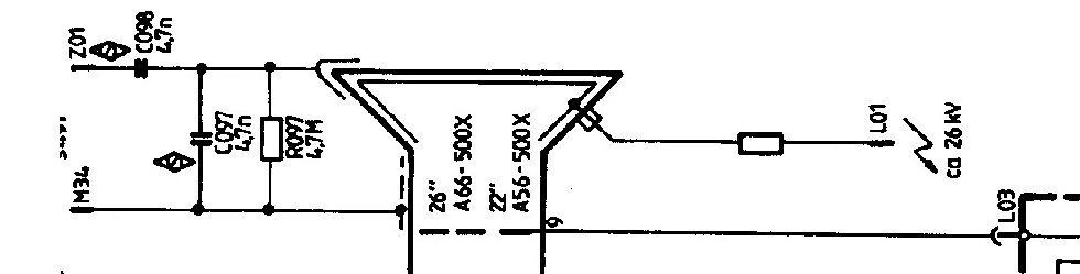

K12 schema
http://www.eserviceinfo.com/downloadsm/3112/philips_26c858/227%20chassis%20k12.html
Die gleuven zijn tbv van overspanning, dan vonkt dat over naar massa,
de betreffende losse kabels zijn dus massa kabels.
Inderdaad van die massa draad rond beeldbuis -> beeldbuis print
Deze moet op M31 zitten= Andere kant aan beeldbuis zijde moet dan aan C098 (4,7n)
OF gaat naar M34 indien direct aan dat die massakabel rond de beeldbuis zit.
M4 heeft geen massa punt dat zijn de 3 rooster instellingen, M41 is een voeding van +225
Tevens mis je dan het blokje met onderdelen om die massa kabel over de beeldbuis op te spannen?
De printen naast het chassis zijn je besturingsprinten - controle printen.
Deze verschillen per uitvoering.
Zo zien:
Dat chassis is een standaard K12 chassis, knoop je daar bv van de drukknoppen met die laatjes aan vast om de kanalen in te stellen en een printje met potmeters voor volume, helderheid etc ben je klaar,
Echter hier een digitaal met druktoetsen en dat vereist nodige extra printen.
Dat zit nu naast chassis.
Micro dat is die print met defecte batterij.
Graag daarvan even wat foto's.
Dat bedoelde ik met print info, welke heb je er naast zitten?
Een micro bord, iets van geluid en moet zijn een besturingsprint voor de tuner.
Dergelijke zaken.
Bijzondere is die grote liggende print.
Die print zal denk ik iets te maken hebben tussen beeld kijken TV en kleine monitor. Zal denk ik nodige aan draden gaan naar die beide fronten naast de vcc recorder.

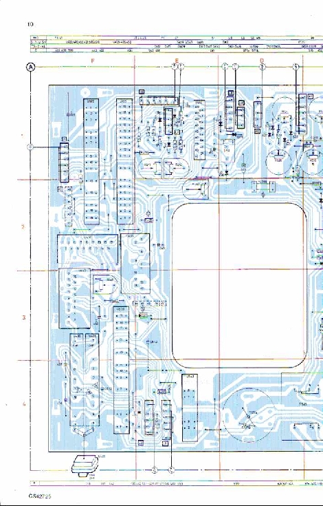

Zoujuist toch na lang zoeken een bruikbaar schema weten te douwnloaden.
Het is wel van een ander type K12 , maar ik dacht laat ik eens kijken of ik er wat mee kan.
Dat neemt niet weg dat ik graag de doc. behorende bij dit model zou willen hebben.
De grijze draad zit ook weer op zijn plek , aan connector m3 pen 4 (M34) , dankzij maurice snapte ik wat dat 34 precies inhoud.
Deze 4e pen van de connector was nog leeg en ik had al eens er aan gedacht dat dat wel eens de plek zou kunnen zijn waar de kabel naar toe moet.
Alleen bij het schema wat ik gebruikt heb zit er nog een netwerkje van c's en een R aan vast(hier vind ik geen sporen van in mijn tv).
En de 2e draad die naar de beeldbuisprint loopt word niet getoond.
Maar de draad die bij mijn toestel los zat , met een klemmetje er aan voor in een connector staat er wel op.
Naar mijn mening moet de losse grijze draad vanaf de aquadac laag op connector 3 , pen 4 worden aangesloten.
Hopelijk heb ik het bij het juiste eind , anders zou ik graag willen dat jullie me verbeteren.
Zie hier een gedeelte van het gebruikte schema
![[image]](images/uploaded/201011081920114cd83f5b0bb19.jpg)
Vanmiddag heb ik de booster c vervangen door een Wima FKP-1 , 7,5 nF 1500V.
Is dit een geschikt exemplaar? ik heb nadrukkelijk gevraagd voor een booster en normaal weet die man wel wat hij mee geeft.
Maar graag jullie mening.
Ook heb ik de back-up batterij vervangen door een 3,6V batterij.
Die 3,6V maakte ik op uit het feit dat de oude uit 3 cellen van (naar mijn mening) 1,2 volt bestaat.
Nu ga ik zometeen de hsp trafo terug plaatsen deze heeft 2x 1 uur in de oven gestaan de eerste keer op 50 graden , en de 2e keer op 80 graden.
Hopelijk gaat dat goed komen.
Gr Bjorn

De backupbatterij zal kloppen.
Het RC-netwerkje was op een gegeven moment niet meer nodig. Ik weet niet precies vanaf welk type buis. Bij de A66-500X duidelijk wel, maar bij jouw A66-510X misschien al niet meer, dan kan de verbinding tussen aquadag en beeldbuisophanging rechtstreeks plaatsvinden.
Tenslotte de booster C, ik vind 1500V wat krap (wist niet dat die nog in de handel waren) maar het is in elk geval wel het juiste type dus voorlopig werkt het.

Vandaar ik ook vermoed dat er bij mijn toestel nooit zo'n printje in heeft gezeten.
Maar goed het is de eerste keer dat ik aan een kleurenbak werk.....en ook meteen de "beste" lees ik links en rechts hahahaha
en dan nog de grijde kabel vanaf het afbuigjuk hangt bij mij voor een gedeelte los (zie foto)
Deze "krul" die ik voor het maken van de foto om de beeldbuis had gehangen , lag onder in de kast.
Hoe hoort die orgineel te zitten , en is het van invloed hoe hij terug gehangen word.
Want op de bodem van de kast lijkt hij echt niet te horen
Gr Bjorn

Wat betreft die grijze lus: ik snap niet wat die moet doen, maar op de bodem lijkt me dat hij voorlopig geen kwaad kan. Eerst maar eens het toestel verder aan de praat zien te krijgen.
Wat betreft de verbinding met de aquadag: meestal zat zoiets geklemd inplaats van gesoldeerd, dus dat geeft geen 100% uitsluitsel maar ik zou het vooralsnog gewoon laten zitten zoals het zit.

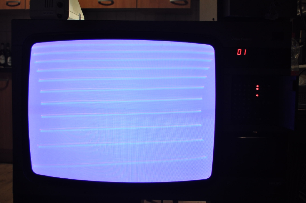

Hallo
Zojuist de tv toch ingeschakeld.
Ik was behoorlijk nerveus omdat ik niet wist wat ik zou moeten verwachten.
Maar geen geknetter en geen vonken , en geen hikkende voeding zoals in het begin.
Vrijwel meteen kwam het beel op , heel mooi , paars met rode en blauwe strepen.
Deze strepen zag ik al eerder in de kleine tv maar dan in zwart wit natuurlijk.
Hier een foto:
![[image]](images/uploaded/201011082041014cd8524dc88bf.jpg)
De kleuren komen op de foto niet overeen met wat het werkelijk is , maar dan hebben jullie een idee.
Het toestel reageerd verder niet op helderheidsinstellingen enz.
Wel op volume , toonregeling , het omzetten van kanalen (beeld reageerd niet maar geluid en cijfers verspringen wel)
Op het bedieningspaneel zit een knop waar een tv'tje op staat met een kruis er door heen , volgens mij zou dan de grote tv uit moeten schakelen en de kleine inschakelen.
Dit gebeurd niet.
Alleen is dan een lichtflits te zien in de kleine tv.
Ook blijven de volgende lampjes branden:
![[image]](images/uploaded/201011082046004cd8537892e00.jpg)
Sorry voor mijn domme vragen , maar ik weet nu eenmaal niet waar te beginnen met zoeken.
In een zwart-wit tv herken ik sommige fouten wel , maar dit is iets totaal nieuws voor me.
Hopelijk zijn jullie bereid om me verder te helpen.
En ik moet nog even geduld hebben , hopelijk krijg ik dan meer doc(nederlands). van deze tv , daar leer ik allicht van zodat ik zelf ook kan zoeken en niet alleen op jullie aangewezen ben.
Ik heb de tv maar even uit gezet , ben bang dat dit schadelijk is voor de beeldbuis of zo
Gr Bjorn
Er is beeld maar....
door snameroc
, Etten Leur, 08-11-2010, 20:37 (5790 dagen geleden) @ Bjorn Kusters
Kloppen de screenspanningen wel op je beeldbuisvoet?
Kijk op het schema welke waarden bij de pennen staan en controleer deze.
Ook lijkt de zenderzoek funktie niet te werken volgens mij mag er maar een bandkeuze ledje tegelijk branden.

Gr Bjorn

Maar de printbanen lopen heel anders , en zodoende zitten ook de meeste plaatsen waar componenten toegevoegd moeten worden op andere plaatsen.
Nu kan ik die gaten voor de connectoren en componenten wel doorboren en componenten plaatsen.
Maar heeft dat enig doel denk je?
Ik weet bij god niet welk K12 chassis ik heb , maar er zal een lay out moeten bestaan waar de printbanen het zelfde lopen als bij mijn chassis.
Dan zou ik zo uit moeten vogelen welk K12 chassis ik heb.
Wat in ieder geval zeker is : het is niet het chassis wat er in hoort , dan is mijn vermoeden dat ik eerder had dus bevestigd.

Zou je nog eens wat gedetailleerde foto's van het chassis kunnen plaatsen, waarop zoveel mogelijk aanwezige stickertjes (zoals op de voedingstrafo) leesbaar zijn? Zit er op de bovenrand van het chassis misschien ook nog een stickertje? Mogelijk kan ik dan proberen vast te stellen wat je hebt. Ik heb de schema's er nog niet bij gehad, maar verschillen in layout tussen de K12 en K12i zouden vooral in de buurt van de afbuiging/hoogspanning moeten zitten lijkt mij. Je hebt geen K12Z erin zitten (die is heel duidelijk herkenbaar), dus dat is in elk geval al iets.
iemand een idee hoe veel soorten K12 chassis er zijn
door Bjorn Kusters
, 09-11-2010, 22:11 (5789 dagen geleden) @ Maarten Bakker
Hallo Maarten
Ik zal morgen de foto's maken.
Ik ben nu nog even de losse printen aan het bekijken , teminste diegene die in de doc aangegeven staan.
Die in de kast gemonteerd zaten geloof ik wel dat dat de goede zijn....maar die op het chassis....
Tot morgen
Gr Bjorn

In de K12 range zijn inderdaad toch meerdere verschillen geweest.
Ik heb er zo 3 te pakken van de K12 standaard uitvoeringen (Dus niet Z of i)
Zomaar wat gaan prikken in banen lijkt me geen goed idee omdat op die plek op de tekening ook een onderdeel staat.
Echt even de banen volgen of dat ook klopt.
Zoals maarten aangaf Detail foto van de beide zijden hoofd print.
De getoonde in 26CP2601 schema lijkt me te komen uit een 26c858 achtig type.
Jij hebt denk ik een ouder K12 chassis nu.
Bekijk even tussen U535 en plug L4 L5
Plug E6 naast U585 mis je waarschijnlijk en mis je de componenten tussen U585 en U405 dus ook?
Ook tussen de blikken U450 en U440 gaat het dan mis.
Als blijkt dat dat klopt dan heb je echt een standaard K12 chassis van oudere type met als uitvoering normale druktoetsen en laadje met afstempotmeters.
Dan wordt het wel lastig er iets van te maken.
Gaan we andere oplossingen zoeken in het zoeken naar goed chassis.
Lijkt me dan beter.
Stoppen we met dit verhaal want is dan geen doen.
Ik heb nog een los chassis K12 maar natuurlijk
1 flink graven
2 zien of het de juiste is.
Verder een nieuwer type K12 is geen onmogelijke zaak die te vinden.

Dit ziet er heel hoopgevend uit.
Bijna alles is er, HSP, verticaal, NZ en OW correctie, geluid.
Alleen geen ontvangst, dat is lastig met de micro elctronica sturing.
Dat band 1 en 3 lampje tegelijk branden is erg raar.
Beeld is egaal met terugslaglijnen, alleen rood en blauw, dit lijkt veel op een standaardfout bij K12, de video eindversterkres die irritante porseleinen printjes op de beeldbuisprint. Waarschijnlijk die van rood en blauw (groen staat te laag om zichtbaar te zijn) Ze gaan al kapot als je er naar kijkt, je moet ze op de goede manier uithalen en terugplaatsen, anders gruis.

Ik zal straks de gevraagde foto's maken van het chassis zelf.
Van de steekprinten zijn al foto's geplaatst , nu alleen nog van de kanalenkiezer enz. (links onder aan het chassis U430 enz)
De steekprinten zijn volgens wat ik al heb opgezocht in de servicedoc afkomstig uit de 26cp2601 , dus die zijn geschikt.
Gr Bjorn
foto's
door Bjorn Kusters
, 12-11-2010, 15:30 (5786 dagen geleden) @ Bjorn Kusters
Gewijzigd door Bjorn Kusters, 12-11-2010, 15:47
Ik hoop dat jullie hier iets mee kunnen.
Detailfoto's van het gehele chassis zouden 24 foto's per kant opleveren maar dat lijkt mij niet nodig.
Ik heb alleen foto's van de vakken E1,E2,F1,F2.
De foto van de binnenkant is niet goed gelukt i.v.m. de flits , indien jullie het nodig achten maak ik die wel opnieuw met handmatige instellingen.
Printbanen in de volgorde E1 , F2 , daarna gezamelijk E1 E2 F1 F2 (incl. binnenkant)
![[image]](images/uploaded/201011121620084cdd5b28ae394.jpg)
![[image]](images/uploaded/201011121620284cdd5b3cc7c77.jpg)
![[image]](images/uploaded/201011121620554cdd5b57d9abe.jpg)
![[image]](images/uploaded/201011121621144cdd5b6acc580.jpg)
U440 IF AMPL
![[image]](images/uploaded/201011121622484cdd5bc8373e0.jpg)
U450 IF DET
![[image]](images/uploaded/201011121624304cdd5c2e40686.jpg)
U455 SYNC
![[image]](images/uploaded/201011121626244cdd5ca059221.jpg)
VHF U430 en UHF U431
![[image]](images/uploaded/201011121627004cdd5cc4dff28.jpg)
Laat even weten of jullie hier iets mee kunnen , op het chassis vind ik verder geen nummers behalve deze: 8204 004 022.0. en 8204 004 0026.1
Ik weet echter niet of dit met het gehele chassis te maken heeft.
Gr Bjorn

door Maurice
, Dordrecht, 12-11-2010, 17:24 (5786 dagen geleden) @ Bjorn Kusters
Bjorn,
Je hebt toch nu de print van de TV als schema Pagina 8 26CP2601.pdf!
Er hoort echt een K12 chassis in, echter met wat aanpassingen waardor de layout anders is.
K12I zit echt anders in elkaar.
Foto's modules op chassis is niet interessant die zijn over de K12 chassis identiek.
Zelf kun je nu vergelijken je chassis met de tekening uit P8 manual 2601.
En hadden we geconstateerd dat dat niet goed is.
Wat nu gebeuren moet is een type vinden met het chassis getoond in de 2601 manual.
Snel vind je dat door te letten op Vak E1, F1.
foto's - GEEN K12 I

26C2601-K12 chassis
![[image]](images/uploaded/201011130134474cdddd2748a5b.jpg)
Standaard chassis wat er nu in zit
![[image]](images/uploaded/201011130135084cdddd3ca5161.jpg)

![[image]](images/uploaded/201011130143074cdddf1bae626.jpg)
En zo heb ik gezocht naar chassis wat meest in de buurt komt van chassis die in de 2601 zou moeten zitten.
Maar je ontkomt er niet aan tussen U585 nodige in te passen als ook bij de 2 tuners nog aan passen verder vast nog wat kleinere zaken echt aanpassen.
ook ontdek ik verschillen in rechterdeel chassis in de diverse K12 chassis.
foto's - GEEN K12 I
door Maarten Bakker
, Haarlem/Delft, 13-11-2010, 11:18 (5786 dagen geleden) @ Maurice

, Haarlem/Delft, 12-11-2010, 22:59 (5786 dagen geleden) @ Bjorn Kusters
Jouw chassis is wel een K12, net als het chassis dat er eigenlijk in hoort. Alleen jouw exemplaar is vermoedelijke een van de allereerste K12's uit 1977 (de gevraagde opschriften van voedingstrafo en lijntrafo en eventuele stickertjes op de chassisrand kunnen uitsluitsel geven), terwijl het chassis dat je nodig hebt van 1980 is. Daar zitten ongetwijfeld wel 10 of meer revisies tussen, die het grote verschil in layout verklaren.
Ik denk dat je met een K12 chassis van rond 1980, liefst een Zweeds model, en liefst met LONG- of aanverwante bediening wel gered bent. Dan hoef je hooguit nog wat kleinigheden aan te passen.

vragen videocenter 8078- geen 26C790
door Bjorn Kusters
, 14-11-2010, 13:33 (5784 dagen geleden) @ Bjorn Kusters
En even de verdachte print even vervangen door die van de 2024 .
Geen flikkerende lampjes meer , hij blijft gewoon aan staan , toetsen blijven reageren (behalve die van de bediening van het deck want dat is niet gemonteerd)
Ook kan ik hem 10 keer insteken en uittrekken dan doet hij nog steeds cijfers weergeven zoals het hoort.
Bij de andere 2 printen deed hij dan het volgende bij het weergeven van de cijfers op het front:
de ene keer niets dan alleen een 3 dan een 6 en dan weer een 1 en daarna weer niks of er vielen cyfers weg op het display en zo iets allemaal.
Dit gebeurde bij de andere printen constant , ondanks ik de batterij vervangen had en een elkotje wat ontploft was.
Het deck doet nog steeds niet wat het moet doen , maar ik heb een vaag vermoeden dat dat aan het deck zelf ligt.
Jammergenoeg past die van de 2024 niet anders kon ik dat ook testen.
Gr Bjorn

Welke print???
Moet echt eens zoeken naar 2020 schema of gelijk waardig, moet ergens manual hebben, heb immers een stapeltje van dat VCC gebeuren.
door Bjorn Kusters
, 14-11-2010, 18:15 (5784 dagen geleden) @ Maurice
die met dat batterijtje op.
Daar gaan o.a. de kabels naarvan de frontplaat naar toe.
Ik heb geprobeerd de doc van de 2021 te downloaden van de sit van Wil , maar de laptop zegt steeds dat het bestand niet goed is.
Een print bij zn naam noemen zou natuurlijk ook meteen makkelijker werken.
De 2024 had ook kuren opeens , ik dacht al dat ik de hier bovengenoemde print gemold had.
Maar na tich keer resetten kwam het uiteindelijk goed , na het monteren van het deksel was het weer mis.
Dus weer van voor af aan begonnen en deed ie het weer , tot de schroeven van het front vast zaten.
Hup lade open en eruit met de band.
Ik monteerde hem terwijl die onder spanning stond omdat ik wilde weten waar het fout ging.
Nou nu zit hij in elkaar en doet ie het gewoon , hopelijk blijft dat zo.
Gr Bjorn

Oh ja bijna vergeten ; vergeet vooral de condensator tussen de netspanning niet .
Deze zijn altijd slecht en kunnen voor een hoop rookontwikkeling en stank zorgen.
Vervangen of weghalen
inderdaad de bekende RIFA papierbommetjes, weg ermee

door Bjorn Kusters
, 14-11-2010, 11:00 (5785 dagen geleden) @ Jampie
Hallo
Bij de 2e voeding toonde deze zich meteen net als de geest van aladin , met een hoop rook hahahaha
Ik heb hem maar verwijderd.
Dit doe ik normaal standaard als ik weet dat ze er in zitten.
Gr Bjorn

Hallo.
Door de enorme respons op dit onderwerp en tijdgebrek heb ik niet alle antwoorden gelezen. Het zou dus kunnen zijn dat ik dubbele info geef nu.
Uit de documentatie die ik heb van dit toestel is het een K12 Long.
De TV heeft dezelfde remote control functies als de 26C868 behalve de decadekey feature.
De videorecorder is een VR2020 en is gekoppeld aan de video input van de K12 via programmaplaats 00.
Ik heb het vermoeden dat voor de koppeling tussen de videorecorder en de TV gebruik is gemaakt van een Video In/Out adapter 22AV5530 en voor de bediening van de video van een Remote control kit 22AV5500.
Ik heb hier nog een en ander aan documentatie liggen van dit toestel dat ik zo snel mogelijk zal scannen.
Groeten, Ron.

door HM
, Hilversum, 15-11-2010, 11:15 (5784 dagen geleden) @ Maarten Bakker
De 26C860 heeft dezelfde print als de 26C868 nl.3122.123.3282.0
Zo ook de 26C790, 26C858, 26C863, 26C871, 26C878, 22C922
Dit maakt het zoeken misschien wat makkelijker...

In principe zijn alle chassis prima aan te passen echter de een wat meer werk dan de andere.
Ook heb ik uitgezocht wat nu precies zit tussen U585 print wat torren T403-404,
wel is niet meer dan blanking beeld van 0,3sec bij omschakelen kanalen.
Hooguit ietsjes vervelend maar betreft werking geen invloed.
Die 10 onderdelen bouw je dan op een bordje en klaar eventueel.
VCC VR2020 ja daar is de bekende VCC interface bord voor gebruikt die je ook los kon aanschaffen voor je VCC.
Het koppelen aan dit K12 chassis heeft daarom de reden dat in de kast een dikke voedingstrafo ligt om o.a. ook het net te scheden.
Na dit toestel zal Philips de K12z ontwikkeld hebben die op de print een scheiding van het net maakt zodoende video's aan te kunnen sluiten direct.
Verder moeten we nog even bepalen of het geluid de 6W of 10W versie nodig heeft.
o.a. die 868 heeft een 10W Hifi versterker.
Daar de logica van de 868 heel anders is geloof ik niet direct dat dat een handig chassis is, maar gezegd de reeks valt prima aan te passen.
Enkel de oudere k12 chassis zoals hier nu gebruikt en ook in de bv 26C668 zit is gewoon te veel anders.
