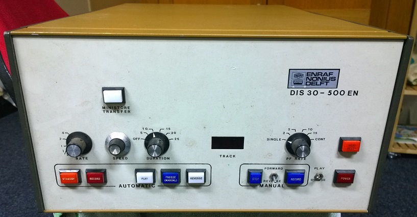

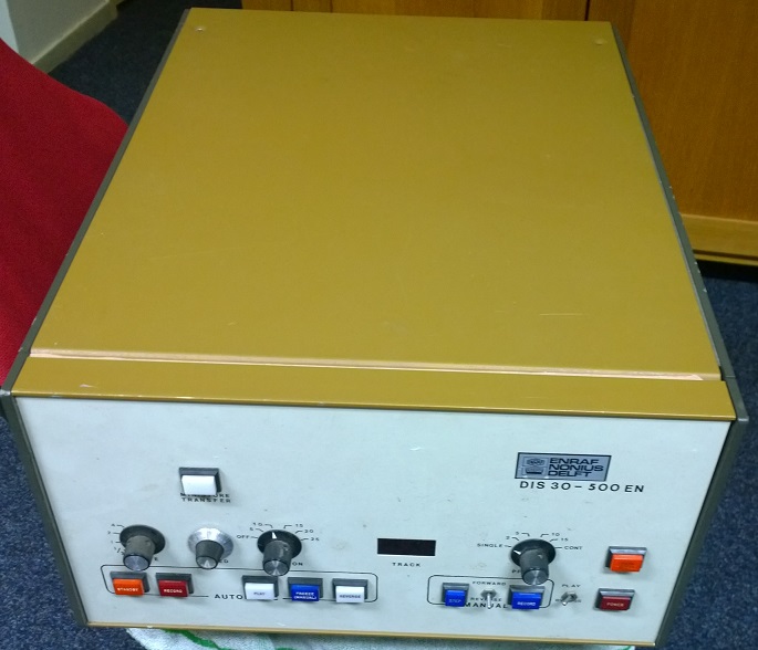

Nou er is sinds tijden weer eens een apparaat op mijn pad gekomen waar ik het
bestaan niet eens van wist! Een beeld opslag apparaat: VAS corp. DIS 30 - 500 EN.
Blijkbaar geleverd door Enraf Nonius Delft.
De functie is om stilstaande beelden als video signaal uit te sturen.
Maar hoe hij dit doet vind ik echt bizar. En zit een soort grote 40cm harde schijf in.
Die schijf draait op 3000 toeren synchroon aan het net. Zo kan er per omwenteling
precies één beeld geproduceerd worden.
Die schijf is wel zo'n 5mm dik, dus een enorm vliegwiel wat de beeldstabilisatie
natuurlijk enorm ten goede komt. Het duurt zowat 2 minuten voordat de schijf
stilstaat na het uitzetten...
Ik moet het allemaal nog even nader bekijken. Maar het aantal tracks is volgens
mij 500 zodat men 500 TV beelden op kan slaan.
Die beelden kunnen dan weer sequentieel afgespeeld worden. Het perfect
stilstaande plaatje zonder dat er een videoband slijt. Kent iemand deze apparaten?
Ik had er nog nooit van gehoord, laat staan dat ik het ooit gezien had.

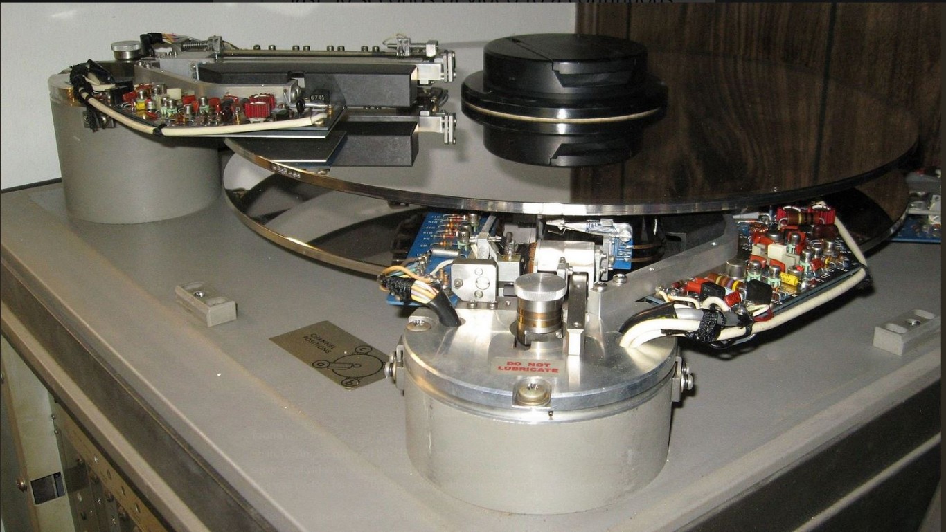

De functie is om stilstaande beelden als video signaal uit te sturen.Maar hoe hij dit doet vind ik echt bizar. En zit een soort grote 40cm harde schijf in.
precies één beeld geproduceerd worden. (tijdens de V-sync spring je dan over naar het volgende beeld, of blijf je op hetzelfde)
daar is niks bizar aan. het analoge videobeeld moet continue zijn, dus een omwenteling moet wel overeenkomen met een field of een frame.. (de Philips VLP doet dat ook zo )
bijgaande nog een foto van een analoge ampex slomo schijf uit 1967..
![[image]](images/uploaded/201904030803155ca468c3de735.jpg)
![[image]](images/uploaded/201904030817245ca46c14cb5a7.jpg)
Nou, als ik zie dat men in die tijd op zo'n disk voor een computer maar 2,5MB op kon
slaan, dan is hier toch echt wel een specialistisch magnetische laag aangebracht.
Wel een mooie stabiele sync met zo'n vliegwiel in elk geval.
Prachtige foto's! Duidelijk uitgebreider dan mijn machine.

Werd in het ziekenhuis bij Röntgen afdelingen gebruikt bij Angio en Cardio onderzoeken.
Tijdens gepulseerde schoten van de Rö-generator werd contrastmiddel ingespoten, waarna via de patient,beeldversterker,camerabuis,TV keten en monitor de arts de bloedstroom kon volgen.
Voor Back-up en terugkijken werd de VAS Recorder gebruikt.
