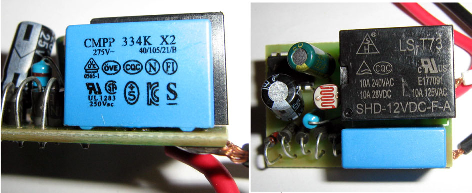

Nee, ik denk niet dat ik er de wereld mee ga redden. Maar de metingen doen vind ik gewoon leuk en wie weet heeft iemand er iets aan. Vind je het onzin, dan beter gewoon overslaan dit bericht.
Al tien jaar hangt er in mijn schuurtje een mechanische schakelklok die de buitenverlichting bedient. De klok is een standaard barrel van de Action of zo en ging, zoals dat gaat met goedkope barrels, na tien jaar stuk. Liep nog wel maar schakelde niet meer.
Nieuwe klok, digitale van AliExpress gekocht, de oude hing al aan een vinger boven de kliko, maar wacht, toch eens kijken of je het niet maken kunt! De klok opengeschroefd, defect bleek heel onnozel een palletje te zijn dat was los geschoten en niet gebroken, dus snel gefixt.
En dan maar even precies bekijken, en aan de wattmeter die klokken! Wat verbruikt meer, een mechanische of digitale schakelklok? Eerst de mechanische gemeten, deze bleek 1,0W (dus ruim 2 euro per jaar) te gebruiken voor het lopen van de klok. Dan de digitale, zoals verwacht was deze zuiniger met een verbruik van 0,6W (circa 1,20 euro per jaar is dat).
![[image]](images/uploaded/201904301640565cc87a984f9cb.jpg)
In de klok zie je een piepklein synchroonmotortje zitten, een vertraging van tandwieltjes (geel rood en groen), een schakelaar (rood blokje). Op de buitenkant zit een klokwiel met 24 cijfertjes en schuifpalletjes. De motor is op het net aangesloten via een zwart onderdeeltje. Bij meting bleek dit een weerstand van 47k te zijn, een ballast voor de synchroonmotor. Vrijwel die hele Watt verbruik van de schakelklok wordt verstookt in een weerstandje! Even de soldeerbout erbij gepakt en daar hadden wij een weerstand te pakken waardoor in tien jaar tijd voor 20 euro stroom in warmte is omgezet. Deze vervangen door een ballast-condensator van 30nF, waarna de klok het weer prima deed met een stroomopname van ongeveer 0,1Watt!
Ik weet natuurlijk dat ik hiermee een grote kwetsbaarheid introduceer, want een spike op het lichtnet kan nu mijn motortje en mijn condensator vernielen! Maar zoals gezegd de boel was toch al als afgedankt beschouwd. Deze klokje liggen voor ongeveer een euro bij de kringloop dus materiaal genoeg voor experimenten.
De mechanische schakelklok doet zijn werk weer in de schuur, de digitale is reserve geworden. Als de mechanische het een keer begeeft (door een spanningspiek op het lichtnet waarschijnlijk) dan probeer ik het nog eens met een andere klok en een weerstandje van 4 of 5 kOhm er nog bij. De "weerstand van 20 euro" gaat in het plakboek als symbool voor de strijd tegen de vampierstromen.

Gewikkelde componenten kunnen redelijk goed tegen spanningspieken en als je voor het seriecondensatortje wat overdimensionering hebt toegepast (ik denk aan een 1000V MKP ofzo) dan doet hij het over 50 jaar waarschijnlijk nog, althans als er geen lagers zijn uitgelopen of mechanische plastic onderdelen zijn vergaan tegen die tijd.

Naast het gebruik van een goede condensator, kun je ook nog een geschikte varistor over je motortje zetten.

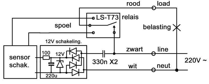

Nee Gerard je gaat daarmee zeker de wereld niet redden.
Je bent zelfs bezig met "verboden" zaken want blindstroom is oneigenlijk gebruik.
Straks gaat de elektra leverancier blindstroom in rekening brengen voor particulieren.
Nu ben ik ook geen lieve jongen maar je zou hiermee wel iets voorzichtiger kunnen zijn.
Beter zou zijn om te schakelen op licht of temperatuur, afhankelijk wat nodig is.
Je hoeft die schakelklok dan niet te gebruiken en kun je nog meer verdienen.
Groet, Ben
![[image]](images/uploaded/201905011440085cc9afc84d086.jpg)

Wat het gebruik is heb ik nooit gemeten.
Het werkt met een condensator in serie met de 220V.
Daarmee wordt er met een paar diodes en een zener weer laagspanning van gemaakt.
Die stuurt de schakeling en het relais, veel gebruik zal dat niet zijn.
Het plaatje geeft wel de montage ondersteboven aan, het blauwe dekseltje is boven.
Er moet gelet worden op de 220V aansluitingen en heb het zelf met epoxylijm afgedicht.
Je kunt natuurlijk duurdere modellen kopen die beter zijn afgedicht.
Een zekering is ook altijd verstandig om toe te voegen.
Groet, Ben

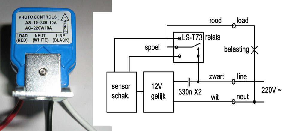

Maarten we praten wel een beetje door elkaar heen.
Meten is weten maar met wat voor instrument je meet is zeer belangrijk.
In zo'n sensor schakeling zit een capaciteit die maar een beperkte hoeveelheid stroom doorlaat.
Eigenlijk hetzelfde wat Gerard doet met zijn condensator.
Maar niemand vraagt hoe hij dit heeft gemeten.
Ik heb nog zo'n Ecosaver ding liggen (energieverbruiksmeter) om dat te meten.
En is dit wel het juiste instrument.?
Nu zit er buiten al vele jaren een fotocel sensor maar die zit vast in een doos.
Een andere zoals van het plaatje loopt op 12V AC en is dus niet representatief.
Heb nu wel n.a.v. dit topic er 1 besteld voor 220V AC en als dat binnen is kan ik dat ombouwen en het onbelast verbruik meten.
Groet, Ben

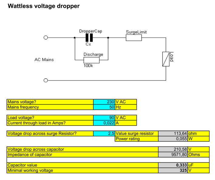

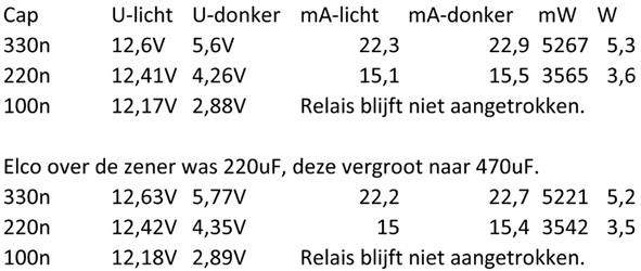

Fons, het betreft het verbruik van een schakelklokje versus een schemerschakelaar.
De buitenlamp zit er al.
Er wordt door Maarten gesteld dat een schemerschakelaar wel eens meer stroom zou kunnen verbruiken.
Nu denk ik logischerwijs dat als Gerard een 30nF C gebruikt in zijn schakelklokje.
En in de schemerschakelaar een C zit die lager is, de schemerschakelaar minder verbruikt.
Extra voordeel is dat hij geen rekening hoeft te houden met wanneer het donker is.
De kosten van die schakelaar is ongeveer 1,72 en is besteld.
Als dat binnen is kan ik gaan zien welke condensator waarde is gebruikt.
Er staat mij iets bij van 22nF voor de 220V AC versie maar dat is niet zeker.
Misschien dat een lezer zo'n schakelaar heeft liggen en eens wil kijken wat de C waarde is.

Ik zou nog eens uitzoeken en meten of een lichtschakelaar voordeliger was.
Hieronder staan mijn meetgegevens en conclusie.
De Ecosaver (Wattmeter) geeft 0,0W bij 0,024A bij 230V.
Zoals eerder opgemerkt is deze Wattmeter alleen geschikt voor grotere stromen.
Mijn multimeter geeft 22,9mA bij relais aangetrokken (nacht) en 22,3mA afgeschakeld (dag).
Dit betekend P=IxU is +/- 22,5mA x 230V is 5,18W.
Eigenlijk valt dit best wel tegen.
Dit komt door het vergelijk met het schakelklokje van Gerard, deze werkt met 33nF.
In deze lichtschakelaar wordt echter 330nF gebruikt.
Verdere metingen zeggen, met de aanpassingen op de condensator en de elco.
Metingen over de 12v zenerdiode en de lichtnet stroom.
![[image]](images/uploaded/201906251212365d120fb4465d5.jpg)
Met andere woorden het klokje van Gerard met 33nF in serie is zuiniger.
Denk dat de gebruikte NE555D en het relais (veel) stroom gebruikt.
Zal later eens kijken of hier nog iets aan verbeterd kan worden.
Groet, Ben

Voor het verbruik zit je nu spanning met stroom te vermenigvuldigen, dat klopt niet. De condensator zorgt immers voor een faseverschuiving van bijna 90 graden. Je reële verbruik is 22mA keer de wisselspanning over de gelijkrichter. Die zal misschien 9 of 10V zijn en je verbruik ligt dan rond 0,2W, de ondergrens voor meting door je Wattmeter. Die meter geeft het dus best goed aan: aanwijzing 0,0 betekent maximaal 0,2W verbruik. Je lichtgevoelige schakelaar ontloopt de afgeknepen schakelklok dus nauwelijks qua verbruik.

Je hebt gelijk Gerard, het is erg warm op zolder.
Heb het geheel door CapCalc gehaald en het klopt dan wel.
In de schakeling zit een stopweerstand van 100 Ohm, die is ingevuld als surge resistor.
Kijk eens of dit goed is ingevuld, wordt hier erg onzeker van.
Groet, Ben

Het schema dat je hier geeft is wat anders dan in je vorige posting.
Daar had je geen surge en geen bleeder.
Je gebruikt "CapCalc" maar dit is niet de versie die ik ken van m'n eigen website.
Je geeft als Load voltage 90V op wat mij wat te hoog lijkt.
Het schemaatje van de "Wattless voltage dropper" kom je op veel plaatsen tegen, bv de processor in de bekende Senseo wordt ook zo gevoed. De weerstand van 100k over de ballastcondensator is de zogenaamde bleeder die zorgt dat de condensator leegloopt als je de stekker eruit trekt. De surgeLimiter voorkomt hoge stroom- en spanningspieken op je condensator ten gevolge van spikes op het net.
Niettemin komen die spikes nog steeds voor, deze kunnen zorgen voor beschadiging en daardoor het afnemen van de capaciteit van je C en dit geeft het gevreesde Senseo-syndroom. Gelukkig heb jij al vastgesteld dat de schakeling nog werkt met 220n capaciteit ipv 330n, de schakeling is dus al op een bepaalde capaciteitsafname voorbereid.
In je excel-output zie ik geen cel met het opgenomen vermogen. De dropper is niet helemaal Wattless, omdat er vermogen wordt ontwikkeld in de surge en in de bleeder. Voor je bleeder mag je aan een half watt denken (V*V/R met V=230V en R = 100k) en voor je surge aan 50mW (I*I*R met I=22mA en R=100). Je kunt je schakeling iets zuiniger nog maken met een wat grotere bleeder, bv 220k of 470k.
Het vermogen dat de load opneemt is de spanning over de load keer de stroom, even versimpeld aangenomen dat de load zelf ongeveer ohms is. Omdat de gelijkgerichte spanning in je schakeling 12V is, had ik even een wisselspanning van 10V over je load aangenomen, waarmee het vermogen daar ongeveer 0,2W is.
Uit mijn berekening komt een totaal van 0,7 a 0,8W, waarbij het grootste deel in de bleeder zit. Die staat wel op je tweede schema (Wattless dropper) maar niet op je eerste (schakelsysteem). Zit die er wel in en is hij echt 100k?

Het schema zit vast in CapCalc en komt in feite maar gedeeltelijk overeen met de lichtsensor.
Daarbij zijn de getallen aangepast om aan die 330nF te komen met een stroomopname van 0,022A.
Vindt ook dat 90V voor een 12V zener aan de (te) hoge kant is, maar probeer het te begrijpen.
Er zit geen weerstand van 100k of hoger over de condensator in deze sensor.
Voor de Surgelimit heb ik de 100 Ohm weerstand na de 12V zenerdiode ingevuld.
Hierbij de wat uitgebreide tekening om de 12V te maken.
Kun je mij de link aangeven naar je CapCalc versie op je website.?
Mogelijk ga ik dan begrijpen hoe het verbruik via een seriecondensator verloopt.
Bedankt tot zover en groet, Ben
