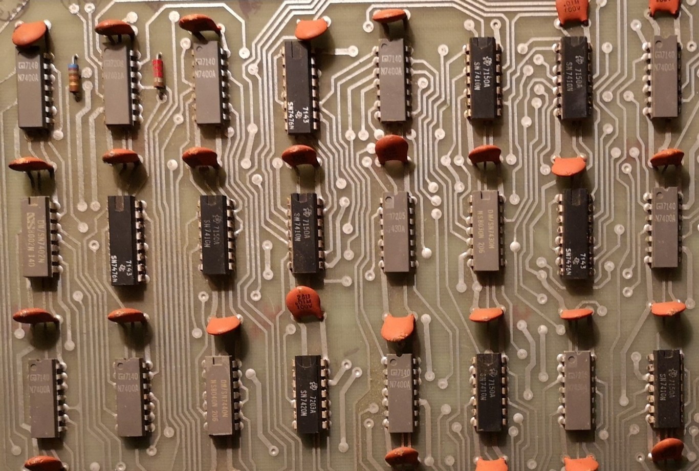

Hoi Maarten,
Data in dit soort apparaten kunnen je goed misleiden.
Op de ventilator staat een datum van 1978. Maar toen werden deze
apparaten al lang en breed niet meer gemaakt. Die is dus vervangen denk ik.
Hieronder een foto van wat chips. Merendeel van de chips hebben een datumcode
YYWW die jij (en ik ook ;-) ) zou verwachten.
Ik ben overigens al eens op mijn bek gegaan met een 7432. Daarbij zag ik de
datumcode aan voor het IC type. Dat is niet zo heel handig moet ik zeggen.
Soms zijn de bedrukkingen erg karig en verwarring is dan zo gecreƫerd....
