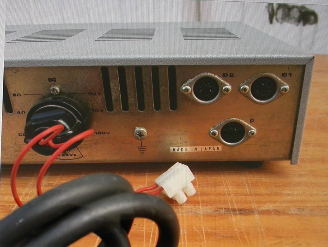

foto van Ebay.
Wim Schoonhoven
Philips Transistor Versterker EJ1055
door poonj ⌂ @, 09-05-2019, 16:38 (2466 dagen geleden) @ Wim Schoonhoven
Made in Japan staat er bij mij niet op, maar het is wel zo.
groet, Jan
