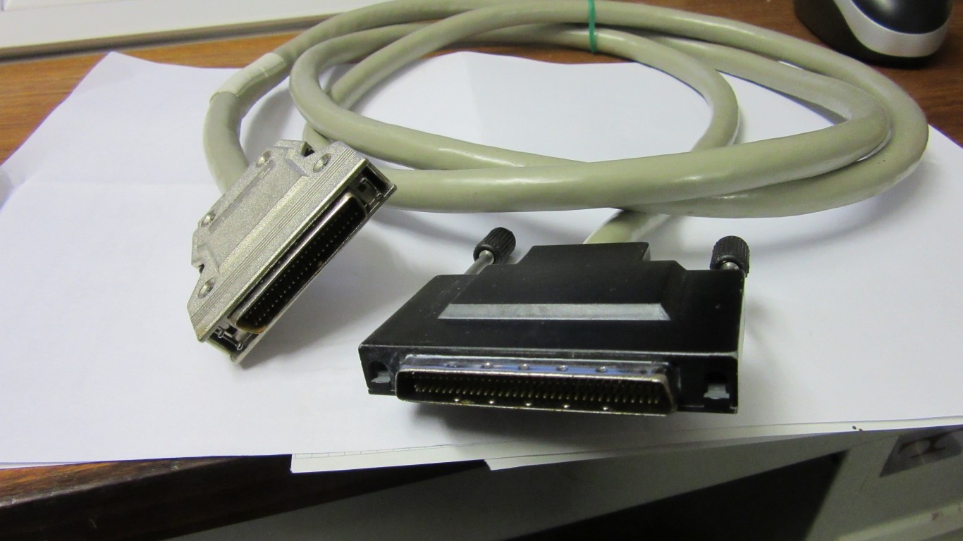

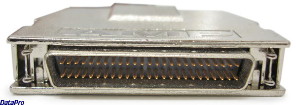

Ik heb een Deskscan 5P gekregen die stond te niksen op zolder. Helaas waren er geen accessoires bij. Het grootste probleem is een datakabel.
De 4C heeft een kabel met aan een zijde een 25 polige D connector en aande andere zijde een 50 polige centronics. De Scanjet 5P heeft echter een High density SCSI connector.
Ik zoek nu zo'n connector, of een kabel 25 polig D naar een HD connector, of een kabel met twee HD connectors. Ik hen nl ook nog een SCSI card met een HD aansluiting.
Wie heeft nog wat in de junk box liggen.

door doktordirk
, Noordbeemster, 19-05-2019, 20:25 (2362 dagen geleden) @ soundman2
Ben bang dat het solderen wordt, dit is wat ik kon vinden.
de andere kant is een 68 polige connector.
![[image]](images/uploaded/201905191820125ce19e5c16968.jpg)
Zo nodig knip ik de connector er af, is dan ook makkelijker te verzenden.
Dirk.
