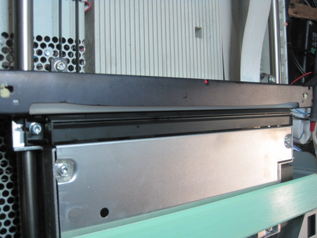

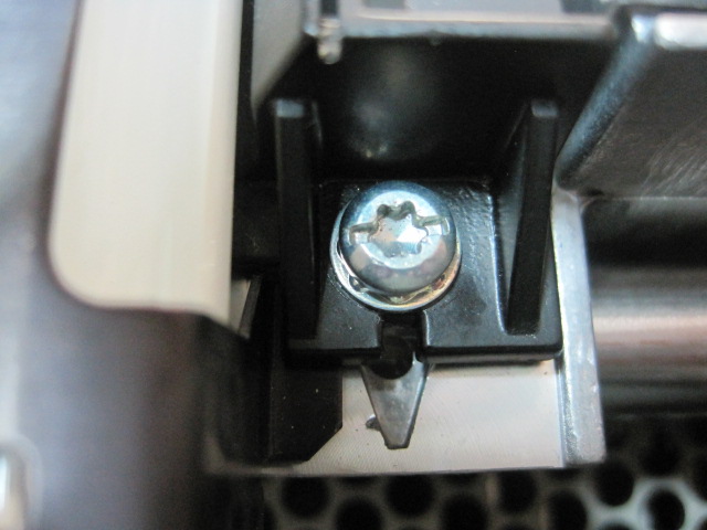

Het te scannen document wordt belicht met een soort TL buisje en gelezen door het lichtgevoelige element van de scannerkop, via een spiegelstelsel. Het gereflecteerde beeld van het document wordt "gelezen" via een smalle sleuf van een paar tiende mm, over de gehele breedte van het papier. Die heb ik losgemaakt om te zien of die vervuild was. Na het verwijderen van de twee schroeven, zag ik twee slobgaten. Ojee, die sleuf is in de fabriek ingesteld en het ergste is dat ik de positie daarvan niet gemerkt heb. De sleuf was niet vervuild en heb de oude afdrukken van de schroeven aangehouden. Ik zou niet weten hoe of waarop de sleuf wordt afgeregeld. Aan beide zijden zitten uitsparingen, waarin bijv een schroevendraaier past om de positie wat te wijzigen.
De sleuf in de zwarte aluminium strip
Een van de instelpunten
Aan het aluminium kun je duidelijk zien dat de zwarte strip met de sleuf is "afgeregeld".
