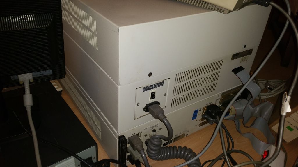

In 2014 had ik http://www.transistorforum.nl/forum/index.php?mode=thread&id=18847#p18847 uit ca 1980-81 aan de gang
met de Dual flopdrive unit RX02 (2x 8 Inch Drive)
-Zie die link.

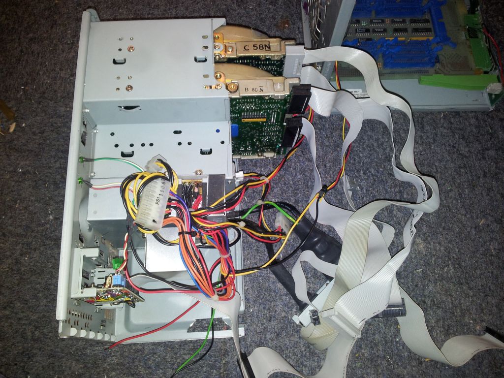

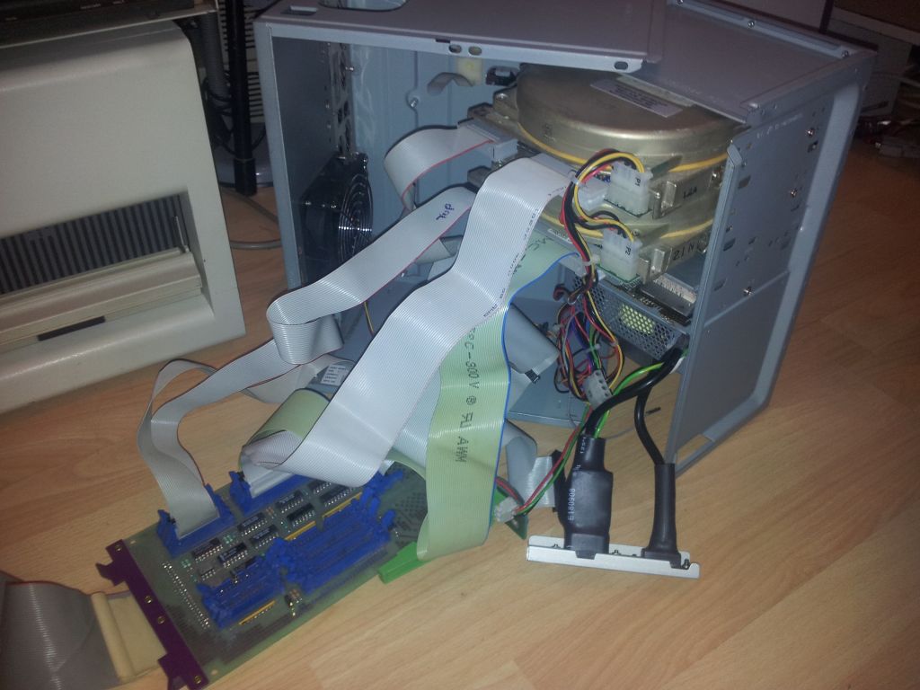

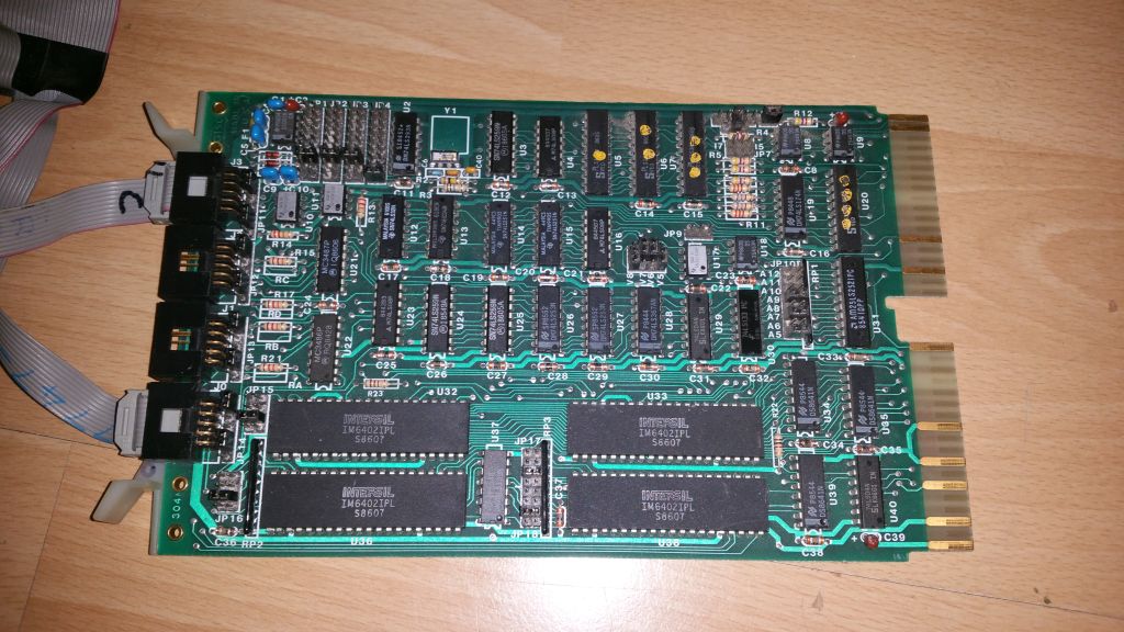

Echter ik had eerder ook een set kaarten georganiseerd uit een iets nieuwer systeem
waarmee o.a. 2x MFM Harddisk en 360k Floppydrive aangestuurd kunnen worden met deze PDP1123.
De Kaart RQDX3 - M7555 en bijhorende connectie kaart M9058.
Ik had 2 Seagates ST255 MFM 20MB disks dus dat gaf mogelijkheden.

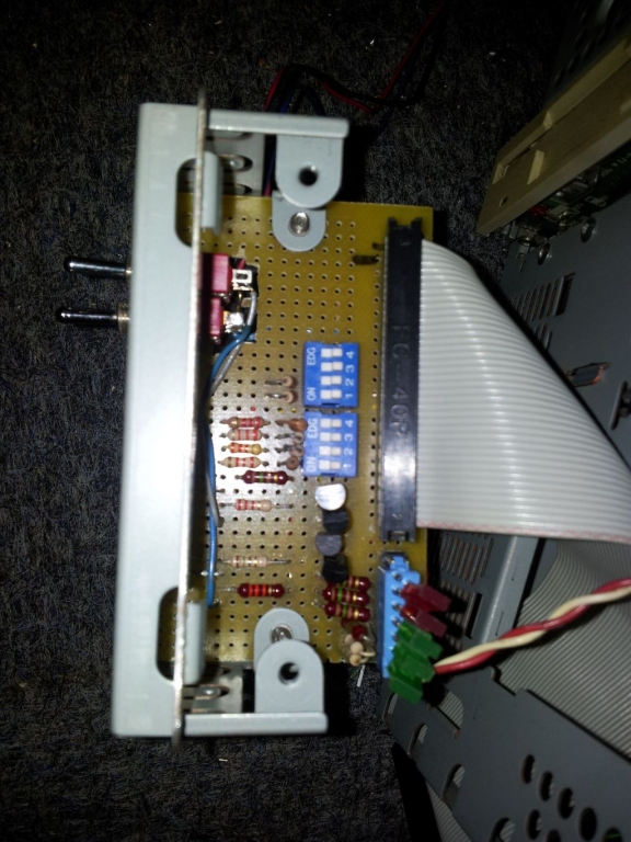

Een BA23 bord had ik niet met schakelaars en leds dus deze gemaakt.
Dit alles in oud computerkastje gebouwd.

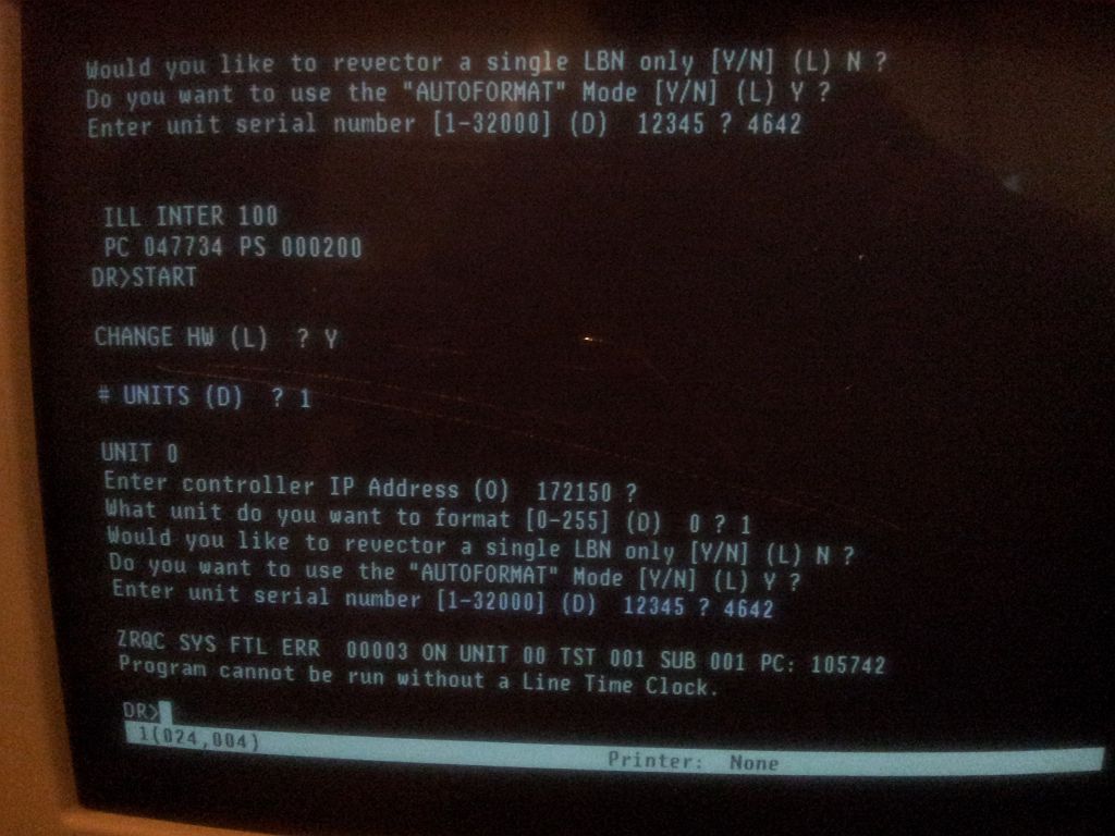

Maar probleem rees dat bleek de PDP1123 mistte een signaal daar mijn systeem een
18 Bit Qbus is en geen 22Bit.De Line-Time-Clock
Tevens bleek de format file ZRQCF0.BIN niet juiste versie in mijn file bestanden te zitten.Welke de RD31(ST255) kon formatteren.
Na zeer lange zoektocht in archieven op machtige internet uiteindelijk gevonden.
Door ontbreken van deze Line-Time-Clock kwam ik even niet verder.
Nog pogingen gedaan om deze ergens uit de Backplane te vissen mislukte.

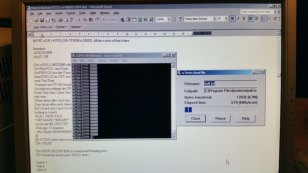

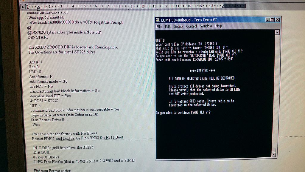

Via forums vond ik een procedure om een aangepaste manier toch die file te laden.
En wel via de ODT - of wel console terminal.
De PC heeft 4 terminal serieel aansluitingen echter 1 daarvan is de hoofd terminal waarvan bestuurd kan worden.
Nu via externe PC waar terminal emulator op kan draaien de file geladen.
En ja dat duurt dan wel even ca 54minuten.
Elk adres van geheugen wordt nu "handmatig" gevuld.
Maar dan ook resultaat:
Beide schijven geformatteerd :-P :-D :-P

Dit gaat via bedrading kiezen, ik heb dat middels een externe schakelaar naar buiten gebracht.

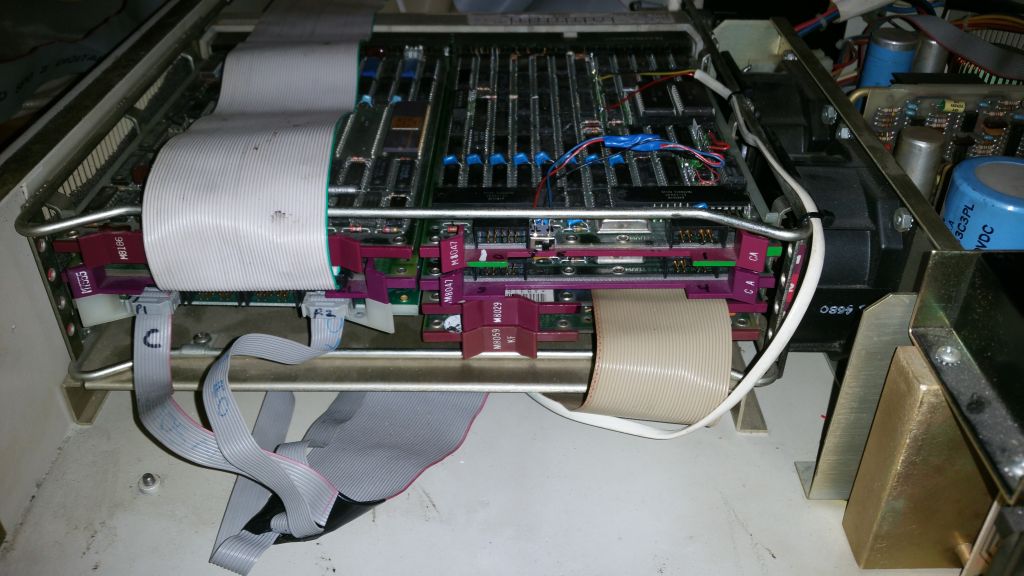

Tevens bleek de console-poort op de kaart defect nu en accepteert geen input meer, denk buffer defect.
Dus zit er nu parallel een 2e serieel kaart in G304, en zit er nu extra geheugen in, was 28k Word nu 124k Word met de M8059 kaart.
Boel uitzoeken met adressen, strappen van pinnen ,enfin was niet eenvoudig.

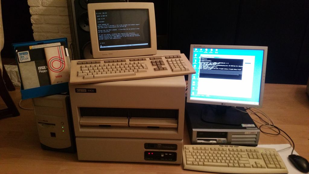

Middels prachtige programma TU58 kan ik op de PC een emulatie draaien van een dubbele tape-unit zoals te zien was bij Ronald Huisman die hem in het echt heeft.
Via archieven kan ik nu steeds tapes laden , lezen en schrijven en zo extra programma's en dergelijke inladen.

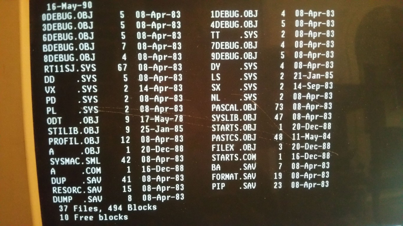

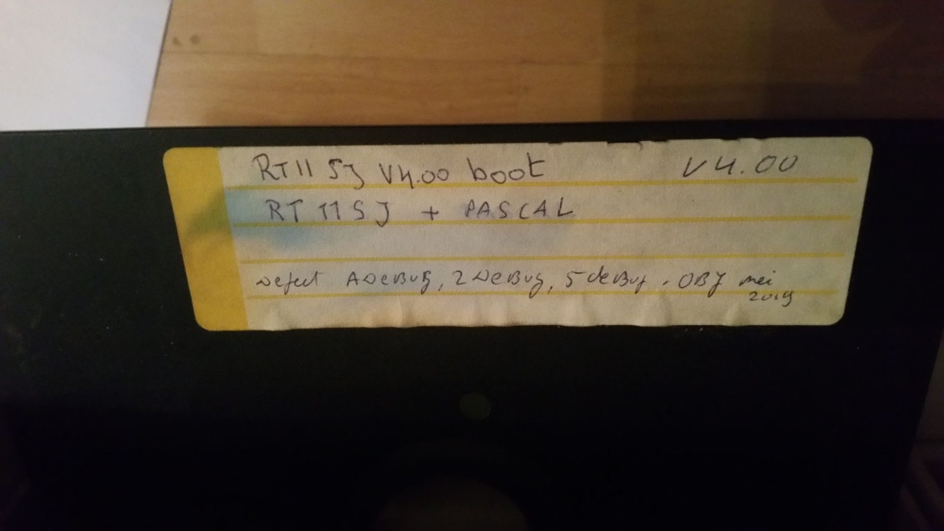

De ooit bijgeregelde Floppendoos is wonderbaarlijk nog veel leesbaar van.
o.a. de bootversie RT11SJ V4.0 boot nog altijd keurig.
Helaas wil de PDP1123 nu niet meer de versie V5.3 booten van geen enkele drive.
