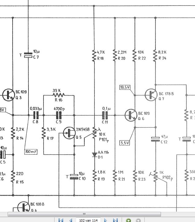

Ik ben bezig met de afregelprocedure van een Dolby recorder.
In de manual staat:
Turn FET bias off. (dat moet dan met potje R101r)
Nu is mijn kennis omtrent de werking van een FET minimaal dus vraag ik om hulp.
Bijgaande een deel van het schema en mijn vraag is: moet ik de loper van pot 101r naar de diode draaien of naar de weerstand?
Ik heb zelf het vermoeden dat deze naar de weerstand (R28) gedraaid moet worden.
Maar dat baseer ik nergens op.
