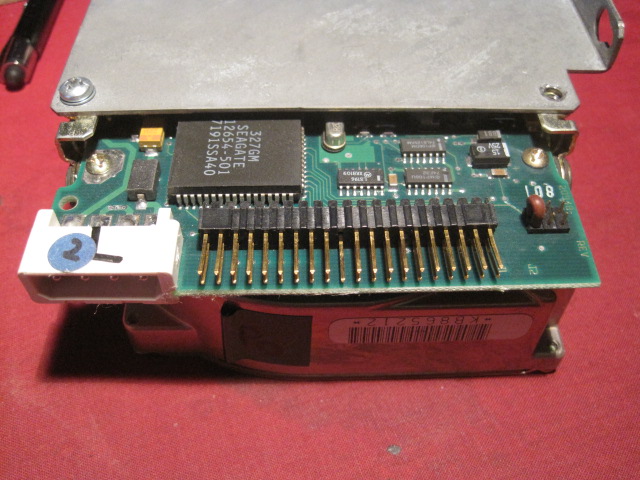

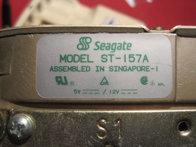

Ik heb nog een seagate st157A, maar weet niets over de conditie.
Oude harddisk gezocht
door Arjan Havelaar
, 29-05-2019, 18:22 (2514 dagen geleden) @ soundman2
Hallo Henk,
Als deze schijf een 40-polige IDE aansluiting heeft, dan ben ik wel geïnteresseerd.
Arjan
door soundman2
, Wouw, 29-05-2019, 19:18 (2514 dagen geleden) @ Arjan Havelaar
Gewijzigd door soundman2, 29-05-2019, 19:25
Hallo Henk,
Arjan

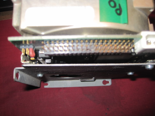

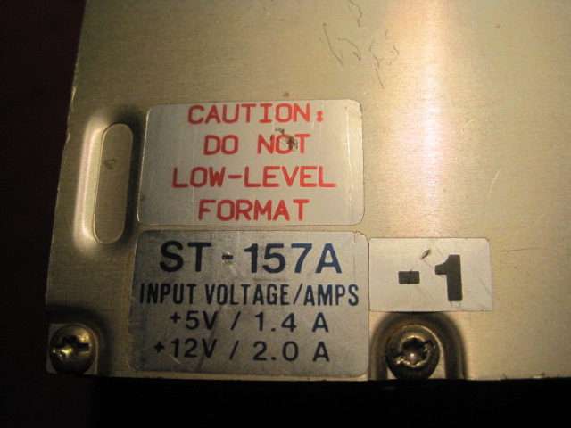

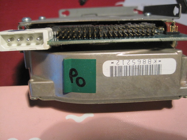

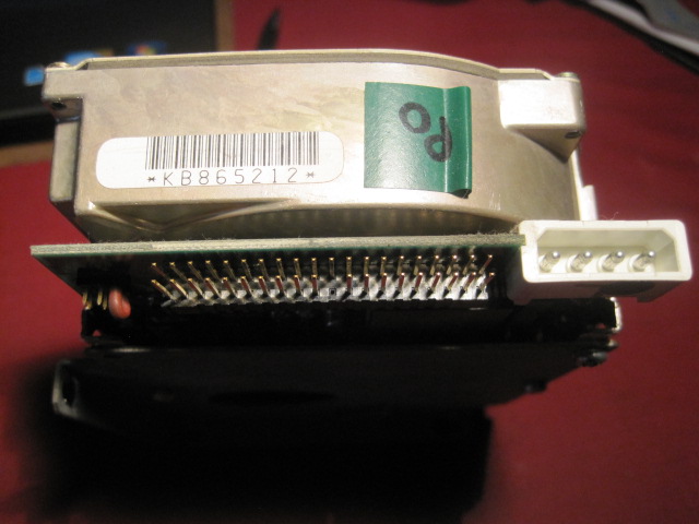

Komt volgens mij uit een AT286 van Philps.
Er zit nog een montage plaat aan.
Kun je wat met de foto's?
![[image]](images/uploaded/201905291717125ceebe981c438.jpg)
![[image]](images/uploaded/201905291717275ceebea77928c.jpg)
![[image]](images/uploaded/201905291717435ceebeb73e7da.jpg)
![[image]](images/uploaded/201905291718005ceebec8ef4f6.jpg)
![[image]](images/uploaded/201905291718175ceebed92685c.jpg)
![[image]](images/uploaded/201905291724375ceec0550860f.jpg)

ST351A/X, ook hier staat zeer duidelijk op dat je GEEEEEEEN! Low-Level format mag uitvoeren. Voorbeeld:
![[image]](images/uploaded/201905301622205cf0033c8f933.jpg)
