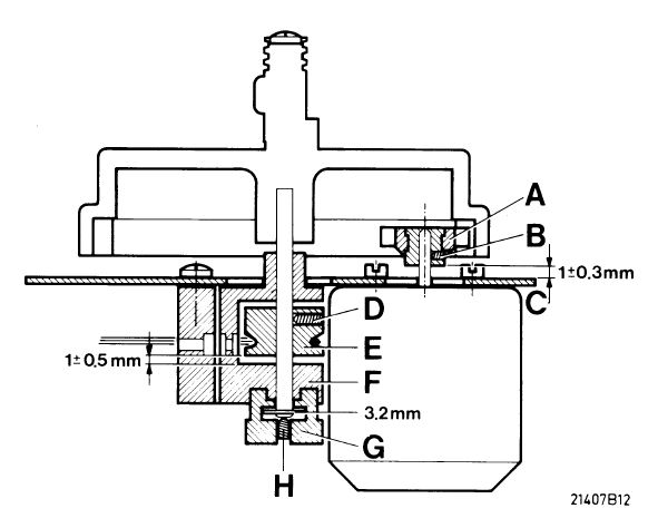

De rechter spoelmotor doet het niet goed meer. Om deze te demonteren moet eerst de spoelschotel verwijderd worden. Maar hoe begin je daar aan? Ik zie nergens een schroef noch clips. Kan iemand mij helpen?

Voorplaat demonteren,
Daar vind je de beide spoelschotels op een plastic frame. Als je de 4 schroeven los draait kun je de units per stuk uitnemen.
De spoelschotels worden dmv een plastic tandwieltje aangedreven. Hopelijk zijn deze niet beschadigd.
