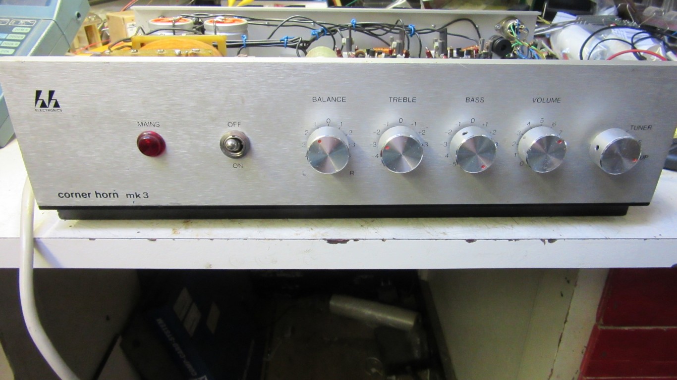

Afgelopen beurs zag ik een versterker staan die er interessant genoeg uitzag om te kopen.
Het gaat dit keer om een Corner Horn.
Maker of leverancier was de firma Hans Hoek.
Deze versterkers waren er als compleet apparaat of als (deels)bouwpakket.
Dit apparaat lijkt me een bouwpakket geweest gezien het soldeerwerk en losgekomen onderdelen/soldeereilandjes.
Er stond me iets van bij dat er een beschrijving in Radio Bulletin gestaan had, maar tot nu toe alleen de advertenties van deze en andere versterkers gevonden.
Op het net alleen enkele verwijzingen gevonden van iemand die zo'n versterker had gebruikt, maar verder helemaal niets gevonden.

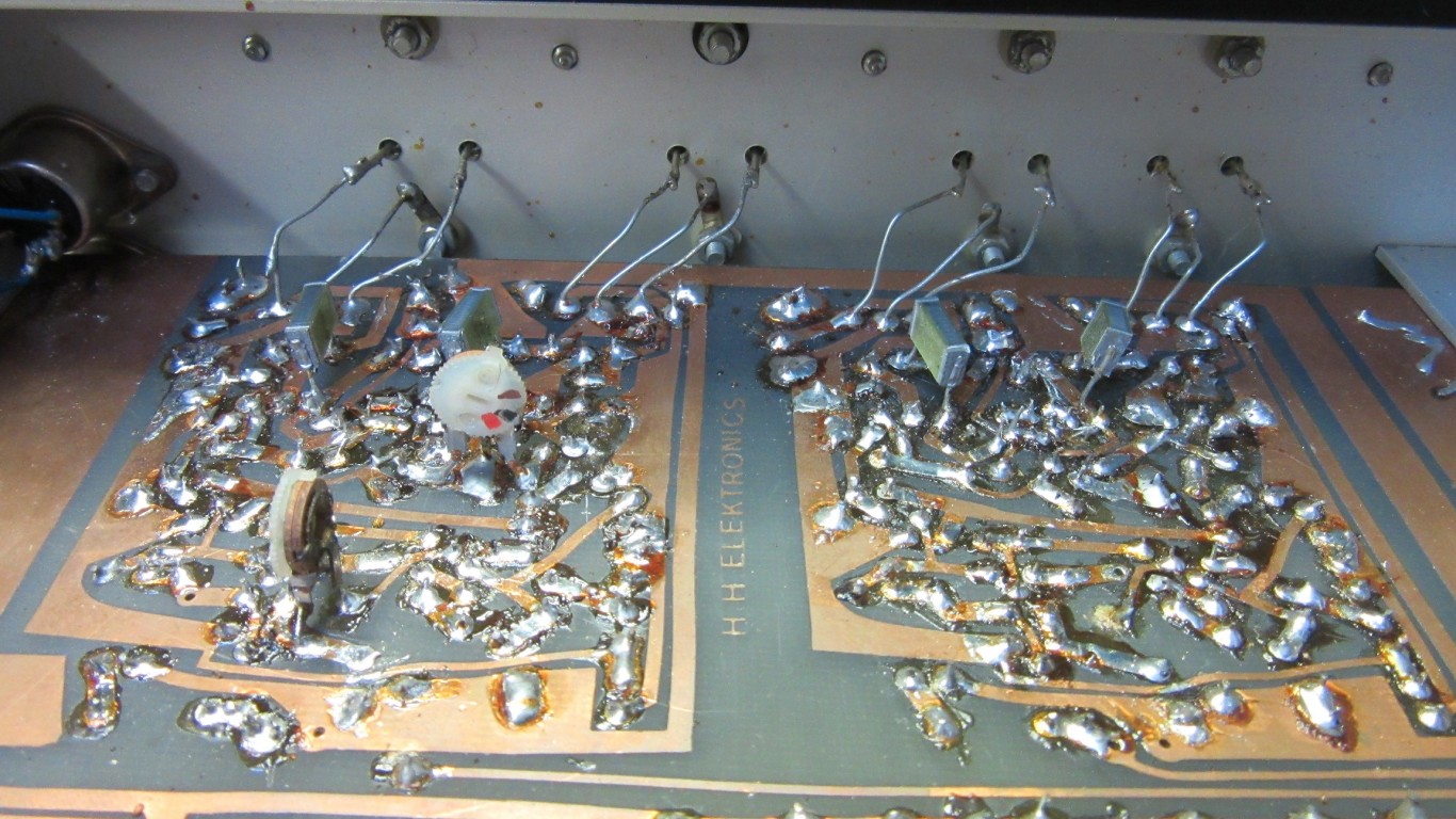

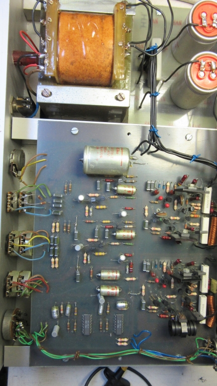

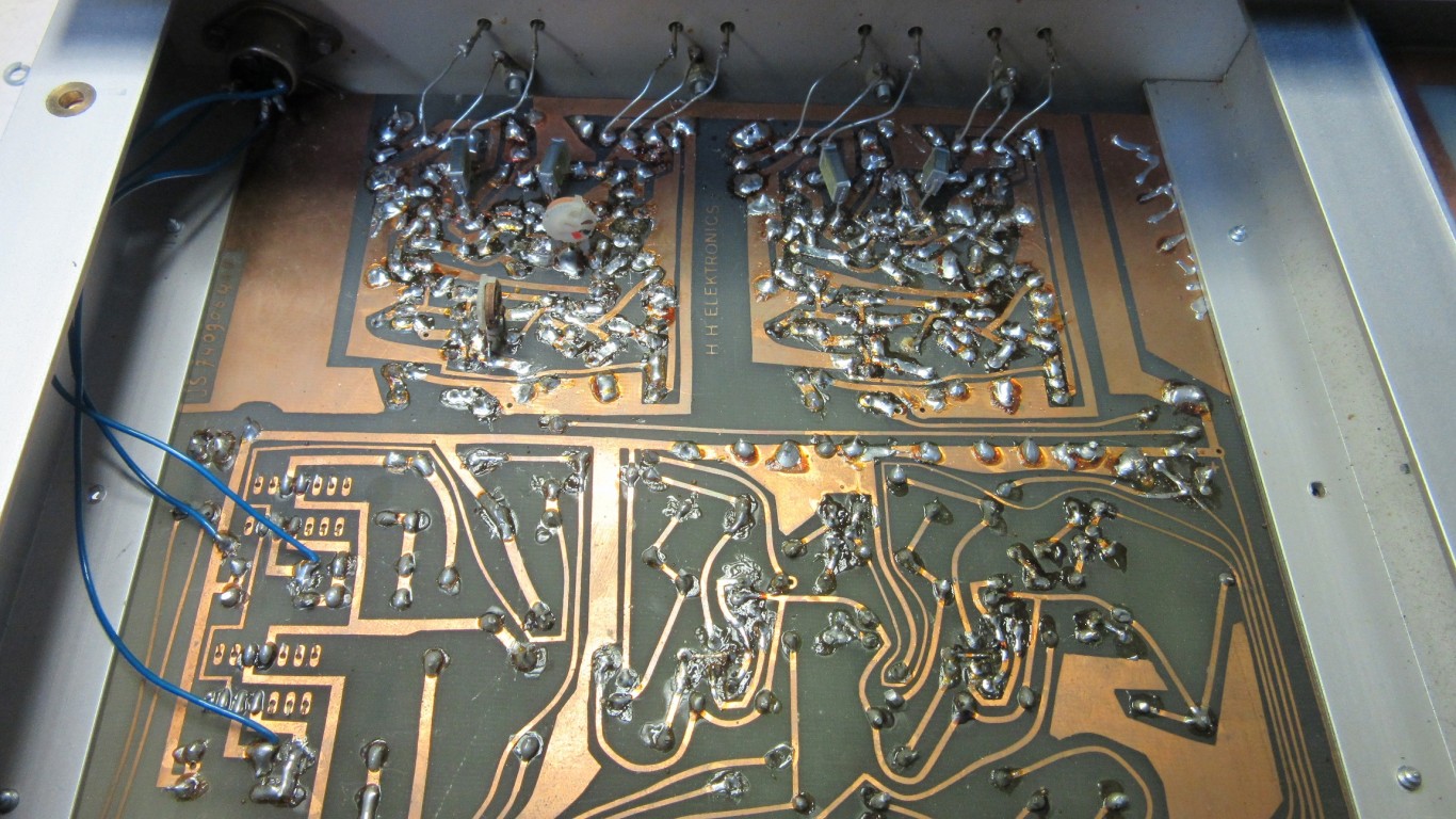

Wat me allereerst opvalt is een gebrek aan zekeringen of afgeschermde draden.
Ook de plaatsing van de eindtorren en de grootte van de gaatjes zonder isolatie zou beter moeten kunnen.
En nu mijn vraag: wie heeft een dergelijke versterker ooit gehad/gebouwd en heeft daar de beschrijving nog van zoals oa de afregeling of schema(er zitten twee potmetertjes per kanaal,waarvoor??)
Er is waarschijnlijk een soldeerverbinding niet goed of een breukje nabij een potje daar de halve spanning op een uitgang staat (niet zo goed voor de ls.zonder zekering!)maar als je wat beweegt is het weer goed.
Ik hoop dat er wat informatie los komt.

Je hebt gelijk, een van de (te) kleine potmeters op de componentenkant kwam niet genoeg door de print heen en zat dus los van het soldeer.
Hiermee was de uitgang weer op 0 volt af te regelen, de ruststroom heb ik nog niet gemeten, maar er komt weer geluid uit.
Nog een paar puntjes van aandacht zijn het kraken van de laag-potmeter, een behoorlijke brom veroorzaakt door de niet afgeschermde draden en de supergevoeligheid van de ingangen, bij standje 2 van het volume beginnen de trommelvliezen al zeer te doen!!Verder lijkt me enige veiligheid in de vorm van zekeringen of een relais in de uitgangen geen overbodige luxe.
Ook zouden de driver torren wel wat steviger gemonteerd kunnen worden daar de meeste soldeereilandjes al los van de printplaat zitten

De twee regelpotmeters per kanaal vervangen door grotere exemplaren.
Volgens de gaatjes met de nu juiste afmetingen, maar dan helemaal geen plaats aan de componentenzijde, dus maar aan de soldeerzijde geplaatst.
Enkele c's en weerstanden vervangen stuk, met een afwijkende of geheel verkeerde waarde.
De versterker deed het wel, maar met een klein stukje verdraaien aan de volumeknop het geluid zo ongeveer op orkaansterkte (iets overdreven) en een kanaal harder met een mono signaal.
De oorzaak was de volumepotmeter (lineair ipv. log.) en een verkeerde waarde (6k8 ipv 68k) in de signaalweg naar de eindversterker.
De stuurtransistoren voorzien van een koelplaatje bevestigd aan het chassis.
Of het nodig is weet ik niet, er staat niets over vermeld in de bouwbeschrijving, maar Het geheel staat nu een stuk steviger.
De bedrading vervangen door gekleurde, is effe makkelijker te volgen wat wat is, en de ingangen uitgevoerd met afgeschermd draad (wordt ook niet vermeld, en op het schema ook niet te zien dat dit moet).
Nu de voedingsprint nog met beveiligingsrelais om de luidsprekers te ontzien.
