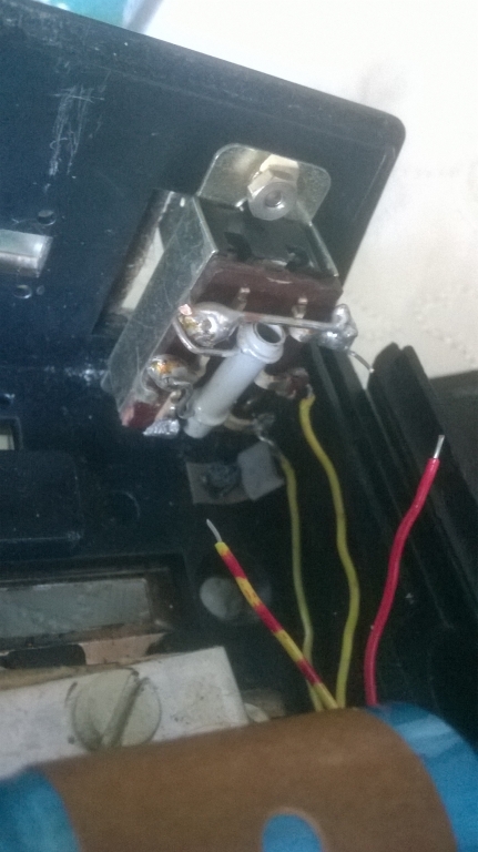

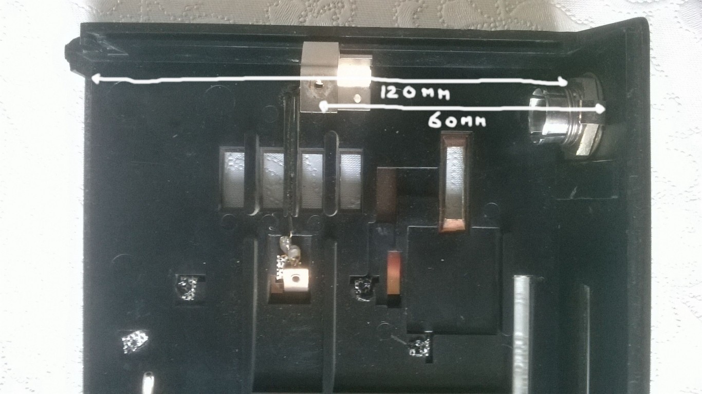

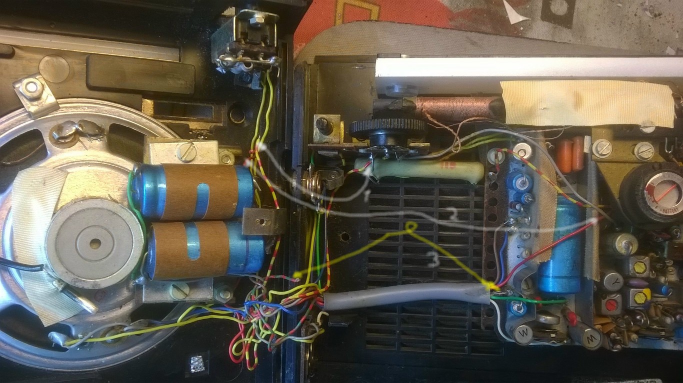

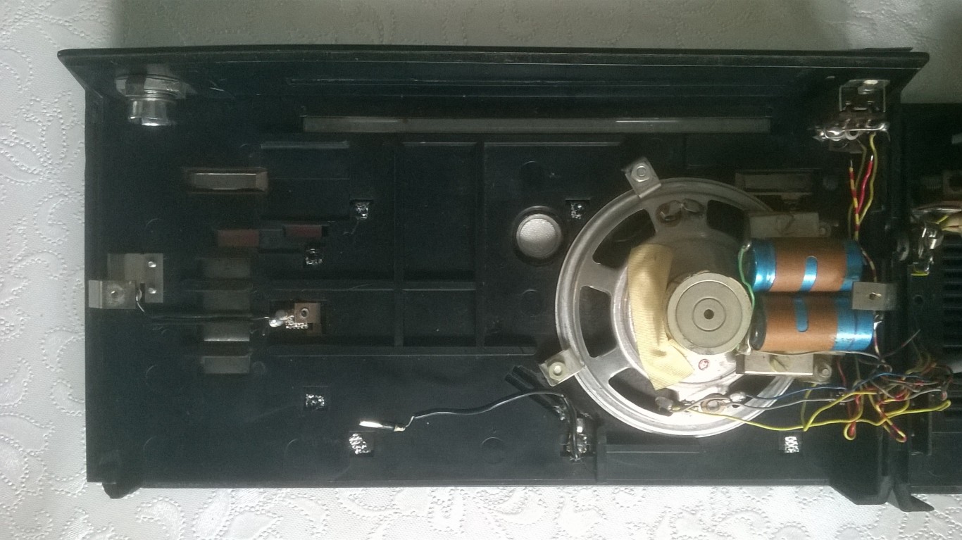

[image][image]Kan iemand mij helpen met het juist aansluiten van 3 draadjes die los zitten in een pas gekochte Philips L2W54T.
De radio speelt overigens prima en ook de afstemindicator en het lampje werken gewoon. Maar aan de luidsprekerkant van de radio zijn 3 gekleurde (stugge) draadjes los gebroken die vermoedelijk iets te maken hebben met de hoog laag schakeling? maar hoe dat dan zou moeten werken, want de schakelaar schakelt volgens mij alleen maar aan/uit?
Als iemand deze radio heeft en misschien even een foto'tje van de luidspreker kant zou kunnen maken zou mij dat heel erg kunnen helpen. Ik heb al bij een radiovriend in Amerika gëinformeerd met foto's erbij, maar ik kom er niet echt uit waar de 3 draadjes nu precies thuis horen, want een schema kan ik niet echt lezen.
1. is een rood-gele draad die op de print naar de potmeter loopt, en waarschijnlijk bovenaan op de grote aan/uit schakelaar hoort te zitten? want daar lijkt het draadje afgebroken te zijn.
2. is een rode draad die ergens op de print onder de afstemindicator verdwijnt, en waarschijnlijk ook op de grote aan/uit schakelaar hoort te zitten?
3. is een rood-grijze draad die op de print naast een transistor uitkomt, en mogelijk op de voorste blauwe van [image]de twee grote blauwe condensatoren hoort te zitten want daar zit geen draadje aan dus die loopt nu dood.
Verder mist helaas de antenne, dus als iemand me daar ook aan zou kunnen helpen.
Alvast bedankt.
Hans Sandmann.

door Maarten Bakker ⌂ @, Haarlem/Delft, 29-06-2019, 11:54 (2461 dagen geleden) @ Hans Sandmann
Gewijzigd door Maarten Bakker, 29-06-2019, 12:08
In Amerika gaan ze dat niet beter weten dan hier, hooguit als het ding toevallig ook door Norelco geleverd is (edit: /52 is waarschijnlijk een Norelco uitvoering, lagere nummers voor andere markten) maar alsnog is het een Europees model (de W in het typenummer staat niet voor Amerika zoals je wel eens op het internet ziet staan). Heb je foto's van het complete toestel en van typeplaatje en chassissticker? Dan is het misschien mogelijk een equivalent schema te vinden als je op L2W54T niets vindt.

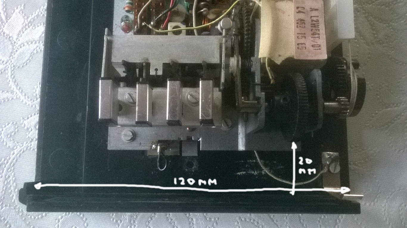

door Hans Sandmann @, 29-06-2019, 12:07 (2461 dagen geleden) @ Maarten Bakker
Beste Maarten,

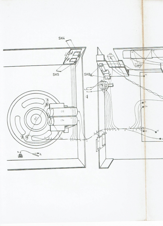

Bedankt voor uw snelle reactie, het schema is geen probleem want die is op de NVHR site gewoon te vinden. De Amerikaanse vriend, dat had ik misschien even moeten vermelden is gewoon een Nederlandse vriend die daar woont.

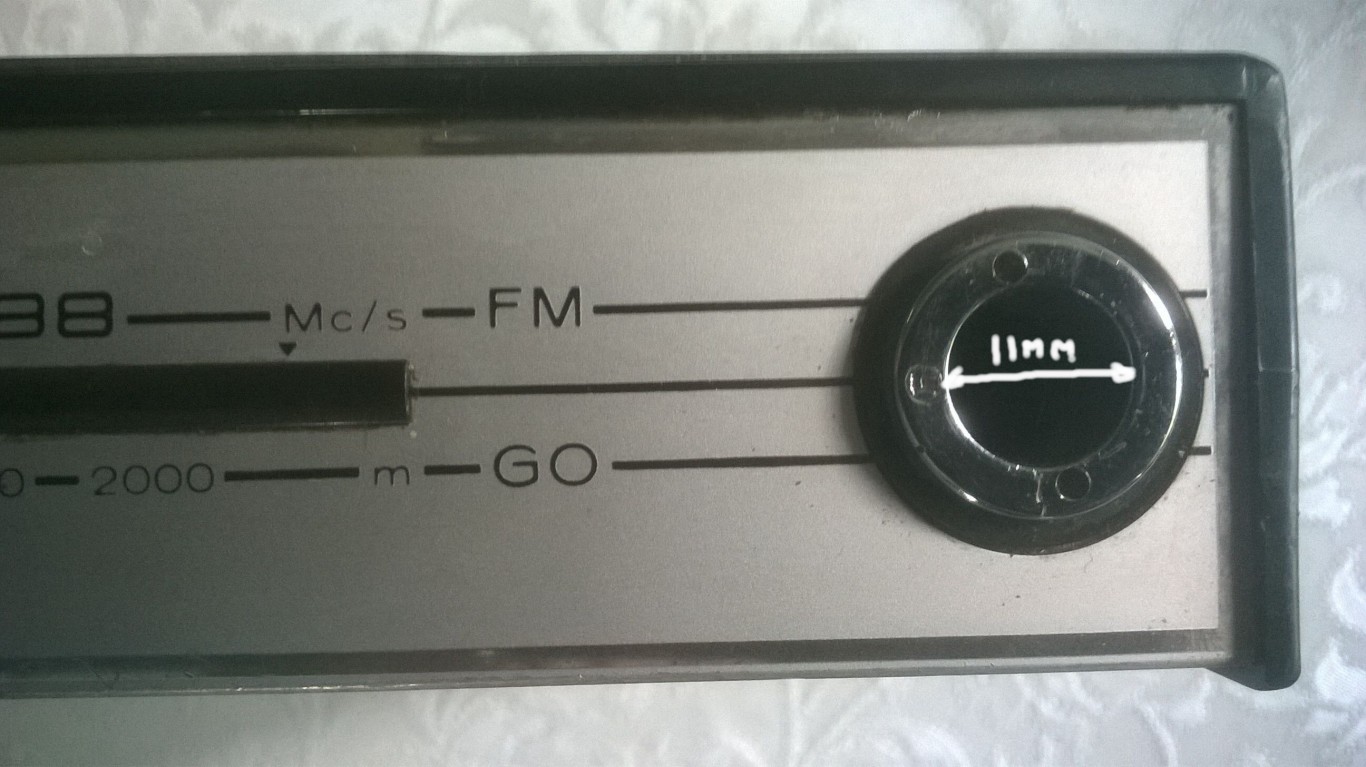

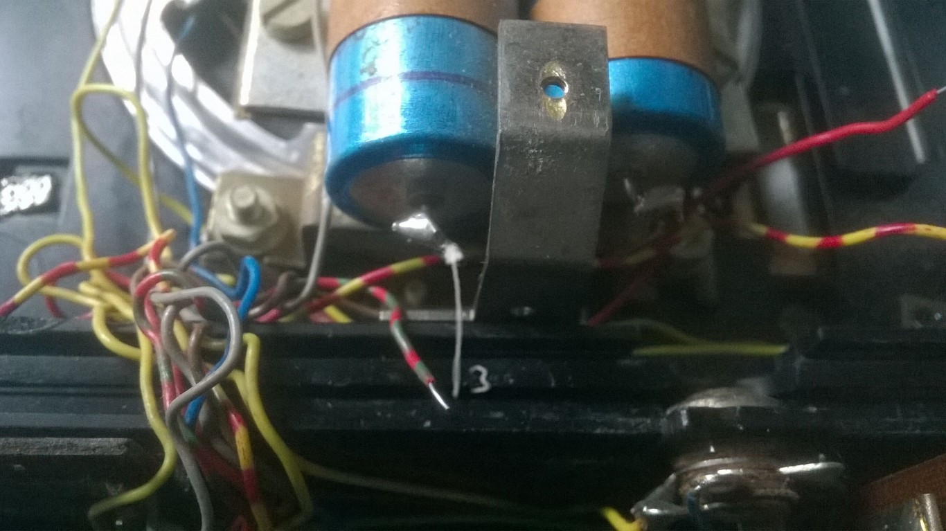

Hier nog twee foto's waar u om vroeg.
Hans.[image][image]
Philips L2W54T
door Maarten Bakker ⌂ @, Haarlem/Delft, 29-06-2019, 12:15 (2461 dagen geleden) @ Hans Sandmann
Een echt Nederlands fabrikaat (ik dacht eerst door bepaalde details even aan Rambouillet maar dat was een foutje) en bouwjaar 1965. Model voor Europa of algemene export. Ik heb het schema inmiddels ook gevonden (NVHR), maar daar staat geen tekening van de bedrading bij. Soms zijn er bij dit soort modellen ook varianten voor submerken (zoals Aristona, Erres, etc) maar ik twijfel of dat de zoektocht makkelijker maakt.
Als je niemand kunt vinden die hetzelfde model heeft of de bedrading uit het schema kan afleiden, is het misschien het makkelijkste om eens te informeren bij freeservicemanuals.info. Die zijn in bezit van een nog niet gescande documentatie, die ze op verzoek gratis online kunnen zetten. In mijn ervaring heeft Wil (de eigenaar van die site) vaak de complete documentaties dus inclusief tekening van de bedrading.
Zie http://freeservicemanuals.info/nl/servicemanuals/viewmanual/Philips/L2W54T/None/None/RADIO/

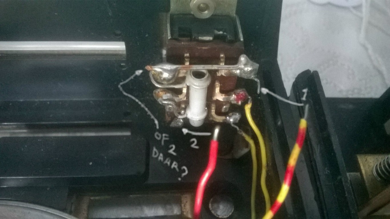

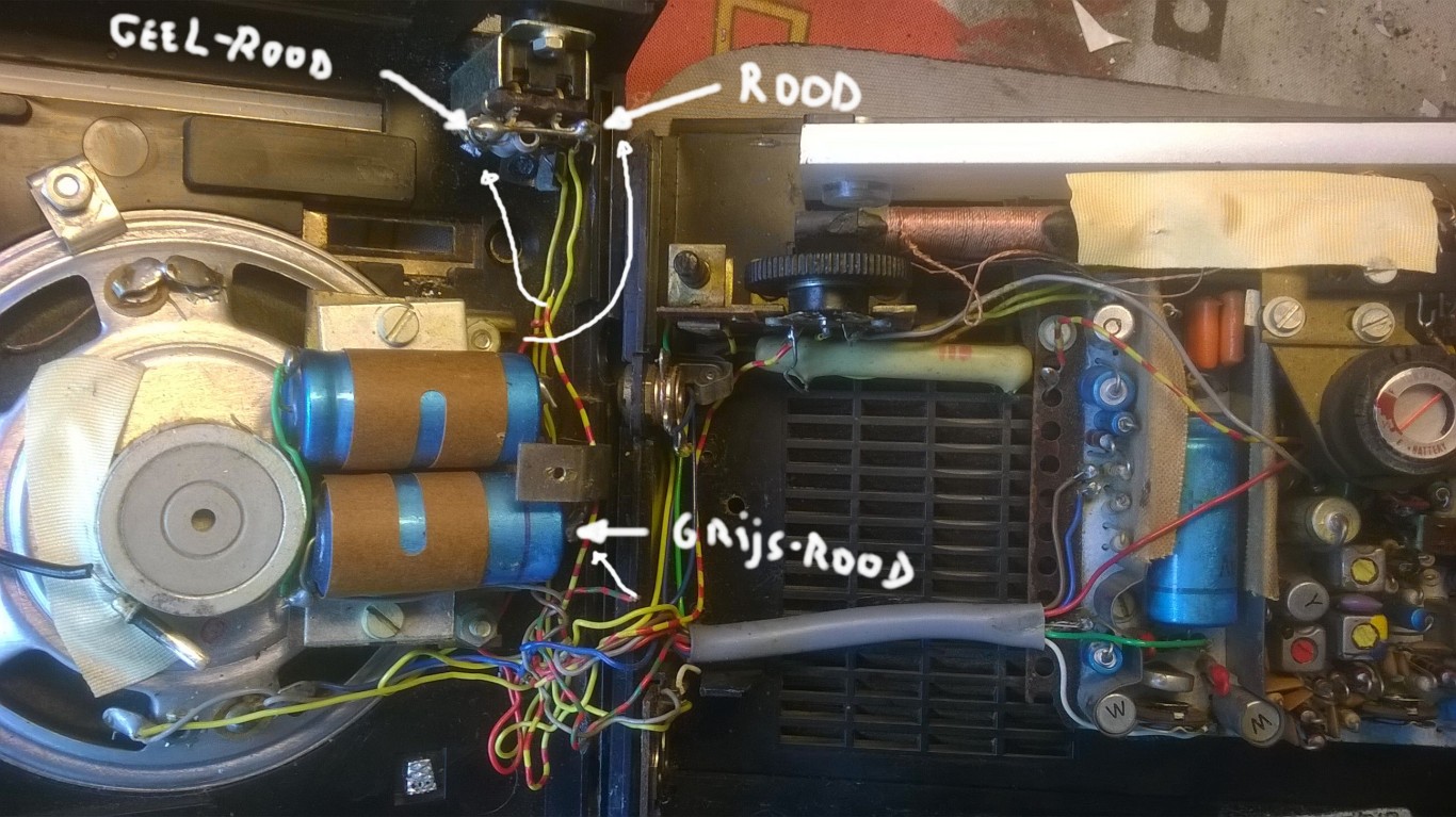

Hier een foto van hoe ik denk dat ik de drie draden vast moet solderen.
Hopelijk is het zo goed?
Hans.
Philips L2W54T
door Huub P † ⌂ @, Krommenie, 01-07-2019, 12:01 (2459 dagen geleden) @ Hans Sandmann
Als er op het schakelaartje bovenin een doorverbinding zit, lijkt het mij geen zin te hebben om daar 2 draden op aan te sluiten.
Als je nu gewoon een draad neemt, volg deze tot in het apparaat en kijk waar deze op aangesloten zit. Vervolgens zoek je dat punt op in het schema en dan kijk je waar de andere kant op aangesloten moet worden.Dat zoek je dan weer in de radio op en draad 1 zit dan goed.
Vervolgens doe je dat nog 2 keer en klaar is kees.... :-)
Soms lijkt het iets te gemakkelijk door de lengte van het draadje wat maar op 1 punt zou kunnen maar het kan ook zijn dat iemand de draad heeft ingekort.
Het schema is hier dus je beste leidraad...:-)

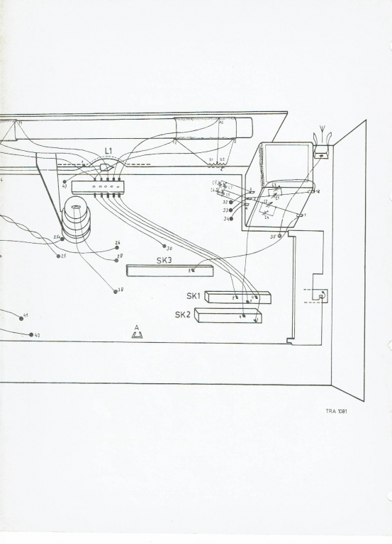

Philips L2W54T
door Hans Sandmann @, 01-07-2019, 13:16 (2459 dagen geleden) @ Huub P †
Beste Huub u ook bedankt voor uw reactie,
In eerste instantie zou het op deze schakelaar in principe geen zin hebben om 2 draden op een doorverbinding aan te sluiten, behalve als het in dit geval een doorschakeling zou kunnen zijn naar de afstemindicator die dan in de uitstand van de schakelaar de batterijspanning zou aangeven?????
Ik heb zoals eerder in de draad al gezegd dat ik de positie van twee van de drie draden nu wel met zekerheid heb gevonden (rood en grijs/rood).
Echter er is inderdaad nog steeds twijfel over de plek op de schakelaar van de geelrode draad linksboven, want volgens uw stelling zou die waarschijnlijk dan mogelijk toch op de middelste aansluiting links horen te zitten.
Dat idee wordt versterkt door het tekeningetje van ik net van mijn vriend uit Amerika binnen kreeg.
Zie plaatje.
De schakelaar heeft maar twee standen, dus hoe het e.e.a. allemaal zou moeten werken, aan/uit, toonregeling, en batterijspanning???
Vandaar mijn vraag op dit forum, maar het is blijkbaar toch wat lastiger dan het leek.
Ik hoop dat we er gaan uitkomen,.......vast wel toch.
Hans.
Philips L2W54T
door Huub P † ⌂ @, Krommenie, 01-07-2019, 17:09 (2459 dagen geleden) @ Hans Sandmann
Zo te zien moet 1 van de 2 draden op die schakelaar komen. Ik zou zeker de andere draad er niet zomaar bijknopen maar eerst kijken wat er aan de andere kant zit, aan welk component dus. Het metertje is tweeledig. Bij normale bediening wordt deze gebruikt als afstem indicator en in een ander geval voor het controleren van de batterij spanning. SKE pootje 2 en SKE pootje 2 zijn volgens de doc doorverbonden. Daarvandaan moet een draad naar R55 van 100 Ohm. Die weerstand kun je gewoon vinden aan de hand van de printtekening en dan weet je meteen welke draad hier aan vast zit. De andere draad zal ook naar een component gaan en als je dat hebt gevonden kijk je waar de andere kant naar toe moet.
Een foutje is zo gemaakt en germaniumtorren zijn redelijk prijzig als de boel in de lucht gaat. Gewoon even een uurtje voor gaan zitten, geen aannames doen maar logisch een en ander volgen. Dan is er altijd uit te komen. Of je neemt de gok....50% kans dat het goed gaat.....:th
Vriendelijke groet,
Huub Peters
Vintage Electronica
Philips L2W54T
door henkk56 @, 02-07-2019, 06:37 (2459 dagen geleden) @ Huub P †
Volgens mij hoort er een andere schakelaar in,de orginele zal wel kapot geweest zijn waarna iemand deze er in gebeund heeft.
Zolang je niet de orginele schakelaar heb lijkt het mij het beste om de bedrading zo te laten als het is,die toonregelstand maakt het geluid alleen maar dof en die batterijmeting diende om de batterijverkoop op te stuwen.

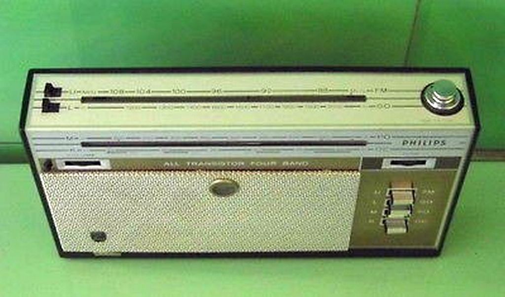

door Piet van der Pol @, 01-07-2019, 19:46 (2459 dagen geleden) @ Hans Sandmann
Ik heb nog wel wat antennes, maar hoe ziet de originele antenne er uit?
Piet
Philips L2W54T
door Hans Sandmann @, 01-07-2019, 22:11 (2459 dagen geleden) @ Piet van der Pol
Beste Piet,
Bedankt voor uw aanbod van het even willen kijken naar een antenne voor mijn toestel, maar dat is tevens ook mijn probleem ik zou het echt niet weten, dit omdat de antenne er niet meer inzat, en ik geen ander toestel van dit model ken.
Op het plaatje van de service handleiding lijkt het een beetje dik type te zijn, maar de maten? In de zelfde service documentatie staat er wel een nummer van de antenne in de onderdelen lijst en wel 4822 108 00647 maar daar zullen we tegenwoordig wel niets meer aan hebben.

door Maarten Bakker ⌂ @, Haarlem/Delft, 02-07-2019, 01:19 (2459 dagen geleden) @ Huub P †
En als het lastig is om een draadje terug te vinden op het schema... Dan heeft de TS toch al een docu ontvangen waar een bedradingstekening bijzit of misschien begreep ik dat verkeerd?
Btw, ik voeg je docu graag toe aan de schematheek, als het goed is heb je m'n reguliere mailadres, daar mag hij heen.
Philips L2W54T
door Huub P † ⌂ @, Krommenie, 02-07-2019, 09:53 (2458 dagen geleden) @ Maarten Bakker
Dat had ik ook begrepen Maarten, dus het lijkt mij in ieder geval een vrij simpel klusje. Ik zalde doc naar je toe mailen en mocht er nog wat anders gezocht worden dan hoor ik het wel....:-D
Vriendelijke groet,
Huub Peters
Vintage Electronica
Philips L2W54T
door Maarten Bakker ⌂ @, Haarlem/Delft, 02-07-2019, 11:29 (2458 dagen geleden) @ Huub P †
Helaas, dat zijn de blaadjes uit het serviceboek waar geen bedradingstekening op staat.

Philips L2W54T
door Piet van der Pol @, 02-07-2019, 08:51 (2459 dagen geleden) @ Hans Sandmann
Ik neem aan, dat de antenne ergens door de kastwand heen gaat. Daar zal een rond gat zitten. Wat is de diameter van het gat?
Verder zal de voet van de antenne binnenin de kast ergens vastgezet moeten worden. Hoe ziet dat bevestigingspunt er uit? (foto?)
En wat is de afstand tussen dit bevestigingspunt en de doorgang door de kast? Dat bepaald globaal de lengte van de ingeschoven antenne.
Piet
Philips L2W54T
door Hans Sandmann @, 02-07-2019, 11:40 (2458 dagen geleden) @ Piet van der Pol
[image][image][image][image]Beste Piet,
Heel fijn dat u mij met de antenne wil helpen, maar we kunnen ook afspreken dat ik de radio gewoon even naar de volgende NVHR Driebergen beurs meeneem. Want er is geen echte haast voor een antenne, want ik luister toch alleen maar naar AM op de radio. En naar de radio-reparatiedag (31-8) in Ede zou eventueel ook nog kunnen.
Maar hier zijn in elk geval de gevraagde maten, zodat u al vast kunt kijken wat een geschikte antenne zou kunnen zijn.
Verder hoop ik nog steeds om ergens even een ander exemplaar tegen te kunnen treffen, zodat beide problemen veel makkelijker opgelost kunnen worden.
Heeft u zo genoeg informatie?
Bedankt alvast.
Hans.

door Piet van der Pol @, 02-07-2019, 13:27 (2458 dagen geleden) @ Hans Sandmann
Hallo Hans,
Ja, dit geeft wel een aardig idee, van wat je nodig hebt. Maar helaas, mijn antennes zijn niet geschikt. Ze zijn te dun en te lang, dus dat gaat het niet worden.
Maar misschien zijn er nu nog anderen, die nog wat hebben. Succes.

door Peter1952 @, Almere, 02-07-2019, 11:49 (2458 dagen geleden) @ Piet van der Pol
Gewijzigd door Peter1952, 02-07-2019, 11:56
Ik ben er ook eens even ingedoken. Op de foto bij het schema zie je duidelijk twee toetsjes zitten links aan de bovenkant.
Er heeft dus een soort dubbele drukknop/schakelaar in gezeten. In de beschrijving staan ook twee functies: Toonschakelaar, en de tweede batterijschakelaar.
Het kan zo zijn dat de ene drukknop de toonregeling bedient (1e keer drukken is dof, 2e keer drukken is helder) en de tweede het toestel in en uitschakelt.
Je komt nu als het ware een functie te kort. Misschien kun je de schakelaar vervangen door één met drie standen: Midden is uit, naar links is dof en naar rechts is helder.
Peter
Philips L2W54T
door Hans Sandmann @, 02-07-2019, 13:21 (2458 dagen geleden) @ Peter1952
[image]Beste Peter,
Heel fijn dat u er ook even ingedoken bent, want als je de al de berichten tot nu toe leest, dan ben ik er inderdaad ook steeds meer en meer van overtuigd dat in dit toestel niet alleen de antenne verwijderd is, maar er ook niet meer de juiste (schuif)schakelaar in zit.
Ik gaf eerder al in de berichten aan, dat je verwacht hier een schakelaar te hebben die aan/uit schakelt, en ook een toonregeling stand heeft, maar mogelijk zelfs ook nog de batterijindicator aanstuurt (in de uit stand)? maar dat is nog een beetje onzeker of dat wel zo is.
Dus dan is het voorlopig beter om nog even geen 3 draden vast te solderen.
Hartelijk bedankt voor uw reactie, ik blijf gewoon verder naar de goede oplossing zoeken tot er meer duidelijkheid is.
Hans.
Philips L2W54T
door Goldline @, Oranjedorp, 02-07-2019, 19:10 (2458 dagen geleden) @ Hans Sandmann
Beste Hans,
uitgaande van de 4 blaadjes documentatie,
Dan zijn de draden gemarkeerd op de print 25a en 26 voor de toonregeling.
voor hoog afval worden deze door de schakelaar kortgesloten.Switch Romeinse 5.
Indien er geen aan/uit schakelaar verder op het toestel zit (switch Romeinse 6)
zou de schuifschakelaar 3 standen moeten hebben.
Nml. uit / aan-hoog / aan-laag
dit toestel heeft volgens het schema geen batterij-meter.
succes!
Philips L2W54T
door Hans Sandmann @, 02-07-2019, 23:16 (2458 dagen geleden) @ Goldline
Goedenavond Goldline,
u ook bedankt voor de extra informatie.
Het is inmiddels wel duidelijk, mede ook door uw aanvulling dat er een 3 standenschakelaar op deze radio hoort te zitten, en dat is deze dus niet. Wel goed om te vernemen dat de afstemindicator blijkbaar toch niet ook de functie van batterij conditietest heeft.
Omdat er nu dus 3 draden niet aangesloten zijn was dat een mogelijke optie geweest die nu dan wellicht niet werkte, maar blijkbaar kunt u uit het schema zien dat dat dus niet zo is.
Ik stuur voor u, en ook voor alle anderen die mij tot nu toe hebben geholpen, nog even de twee getekende schema's mee waar de bedrading (voor niet schema gevorderden) wat makkelijker te volgen is.
Voor mij is het nu zaak om er eerst achter te komen wat voor een schakelaar ik nodig heb om deze klus te gaan klaren, en dan te kijken hoe die t.z.t. weer juist aan te sluiten
Hans.

Philips L2W54T
door Maurice ⌂ @, Dordrecht, 03-07-2019, 09:25 (2458 dagen geleden) @ Hans Sandmann
Zo te zien 2 schuif schakelaartjes
Philips L2W54T
door Hans Sandmann @, 03-07-2019, 11:33 (2457 dagen geleden) @ Maurice
Hoi Maurice,
Uiteindelijk vallen alle puzzelstukjes nu op zijn plaats. Dat is door dit plaatje nu helemaal duidelijk het waren dus twee apart geschakelde schuifschakelaartjes.
Ik ging er tot nu toe van uit dat het één schuifschakelaar met 3 standen zou moeten zijn. Omdat de vorige eigenaar het tussen-schotje eruit gevijld had, ga je daar dan ook vanuit.
Maurice hartelijk dank voor de hulp, het nu duidelijker waar ik naar op zoek moet gaan.....maar nu is de vraag waren het twee losse schakelaartjes of een unit?
Wordt vervolgd...
Hans.
Philips L2W54T
door Maarten Bakker ⌂ @, Haarlem/Delft, 03-07-2019, 12:46 (2457 dagen geleden) @ Hans Sandmann
De servicemanual toont een enkel codenummer voor de combinatie. Als het al om losse schakelaartjes zou gaan zitten ze dus wel op een of andere manier aanelkaar vast. Goedkoper is het dan om er echt 1 schakelaartje van te maken.
Philips L2W54T
door Hans Sandmann @, 04-07-2019, 00:30 (2457 dagen geleden) @ Maarten Bakker
Beste Maarten,
Door de foto van Maurice kwam pas de echte duidelijkheid wat de schakelaar betreft.
Mijn eerste opdracht is nu om gewoon 2 passende schuifschakelaartjes te vinden, en die dan aan elkaar te monteren en te plaatsen, zodat weer de oorspronkelijke bedoelde situatie wordt verkregen, het zij door een dubbele schuifschakelaar te vinden en anders gewoon 2 losse aan elkaar te monteren, dat is vast wel eenvoudig te realiseren.
De antenne is een dik model, en daar ga ik uiteraard ook nog naar opzoek, komt vast allemaal wel weer goed.
Conclusie weer een stuk wijzer geworden.
Hans.
Philips L2W54T
door Goldline @, Oranjedorp, 03-07-2019, 16:02 (2457 dagen geleden) @ Hans Sandmann
denk dat er een fout in de documentatie staat, sk 4 en 5 zouden de 2 schuifschakelaars moeten zijn, maar sk is de am/fm omschakelaar.
in ieder geval hoort die aan de voorkant de batterij in en uit te schakelen, en de achterste is de toonregeling (eerder beschreven)
druktoets naast de volume pot. schaallampje.[image]
