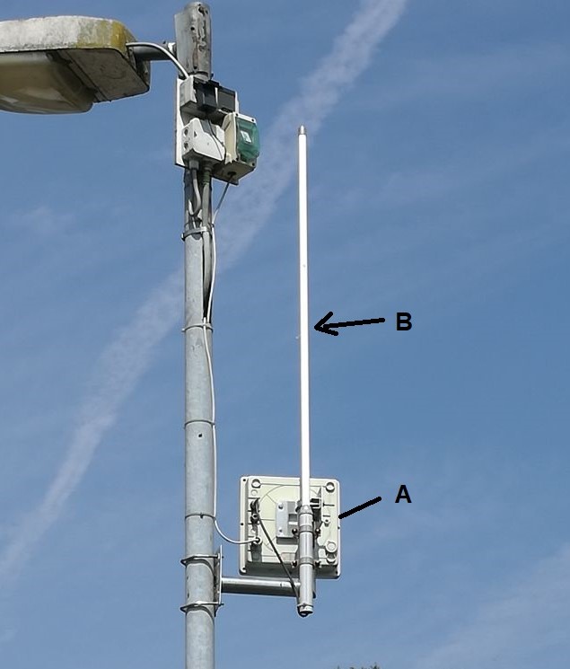

Nu wilde ik het na al die jaren nog eens proberen en heb hiervoor een Scanner voor genoemde frequenties aangesloten en het geheel in de caravan geinstalleerd.
Maar op de camping is helaas de ontvangst gestoord door de Wi-Fi antennes aldaar....
Mij is bekend dat de draadloze internet verbinding via antenne A op ca. 2,4 GHz loopt.
Mijn eerste vraag is: Waarvoor is dan de lange antenne B ? Het lijkt erop dat hiermee op VHF een tweede signaal wordt uitgezonden? En omdat het om gepulste data overdracht gaat, ontstaat er een breed spectrum van draaggolfjes.
Weet iemand wat hiervan de Centre Frequiency is ??
