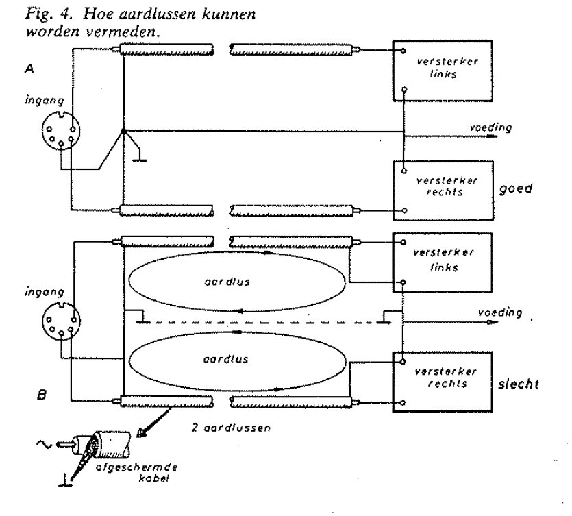

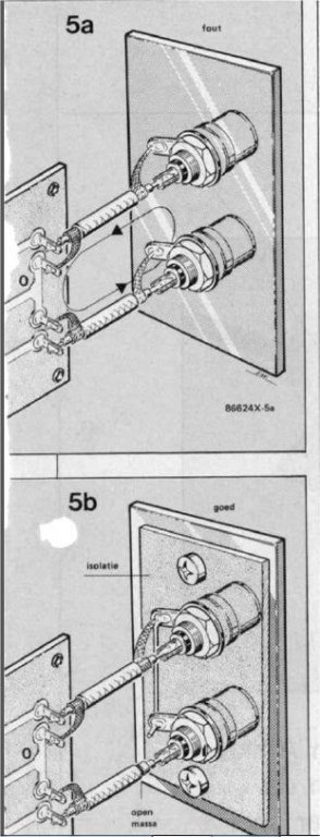

Perfect.
Controleer je aarding loop nog even.
En bakje ook aarden helpt misschien.
Bovenste 5A FOUT onder tekening 5B GOED
Hier nog eens.

Ik heb een tijdje naar dit plaatje zitten staren maar toepassing was niet 1 2 3.
Jouw plaatje heeft twee gescheiden bussen voor de ingang en de versterkerboards zijn ook gescheiden met aparte massa. Mijn versterker
Print heeft gedeelde massa voor de ingangen en het ingangsplugje heeft ook maar 1 massa. Daarom heb ik ook een kabeltje genomen met maar 1 massa, dus 1 afscherming waar de witte en rode draad in zitten. Dan zou je dus langs die weg geen aardlussen kunnen krijgen.
Maar via het blikje zijn er wel lussen. Als het blikje ideaal zou zijn, zijn de print en de bussen al geaard aan het blik. Maar helaas op het blik zit verf en roest dus ik had wat twijfel over de betrouwbaarheid als aarde. Daarom heb ik de mantel van de audiodraden toch ook aangesloten.
Je ziet ook hoe klein het allemaal is, die aardlus heeft een oppervlakte van 2 of 3 cm2 dus pikt niet heel veel op, zeker niet omdat het omhuld is door een gesloten blikje.

door Maurice ⌂ @, Dordrecht, 07-07-2019, 13:22 (2453 dagen geleden) @ Gerard in Zeist
Je kunt uit de plaatjes wel halen hoe aard lussen ontstaan.
Hierdoor introduceer je ook brom.
Geeft een beetje inzicht in hoe je om moet gaan met al die afscherm kabeltjes.
Hoewel de stromen significant klein zijn zijn ze wel degelijk van invloed.
Probeer wat in te lezen over de aarding in versterkers.
Plaatjes geven dus aan hoe snel je een foutje kunt maken daarmee.
