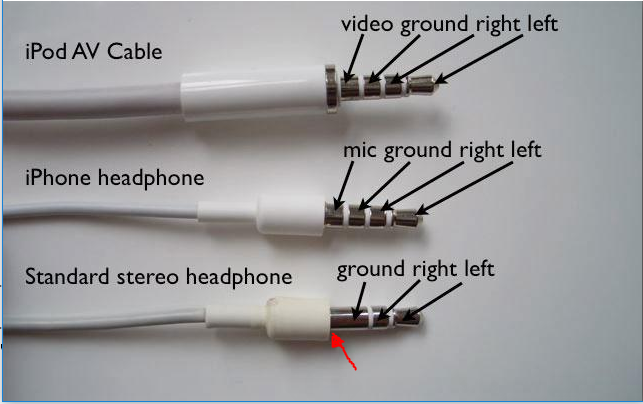

Hallo Hans,
op zich klopt deze redenatie wel, ware het niet dat de 4e metalen ring (tegen het plastic aan)van de microfoon is; met een 3-polige aansluiting sluit je deze ring dus hoogstens kort.
Wat ik op internet lees is dat soms de metalen ring in het plastic deel de metalen kast van de iphone raakt en zo kortsluiting veroorzaakt.
wellicht is dit bij jou de oorzaak aangezien je ook een normale hoofdtelefoon oid op een iphone kan aansluiten, dus een driedelige steker moet kunnen...
