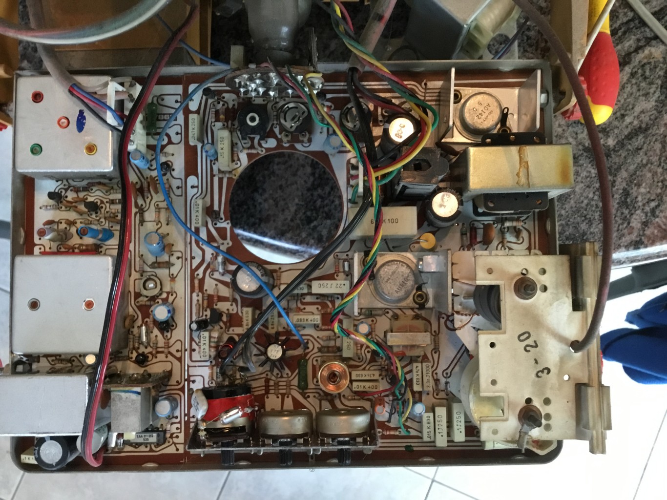

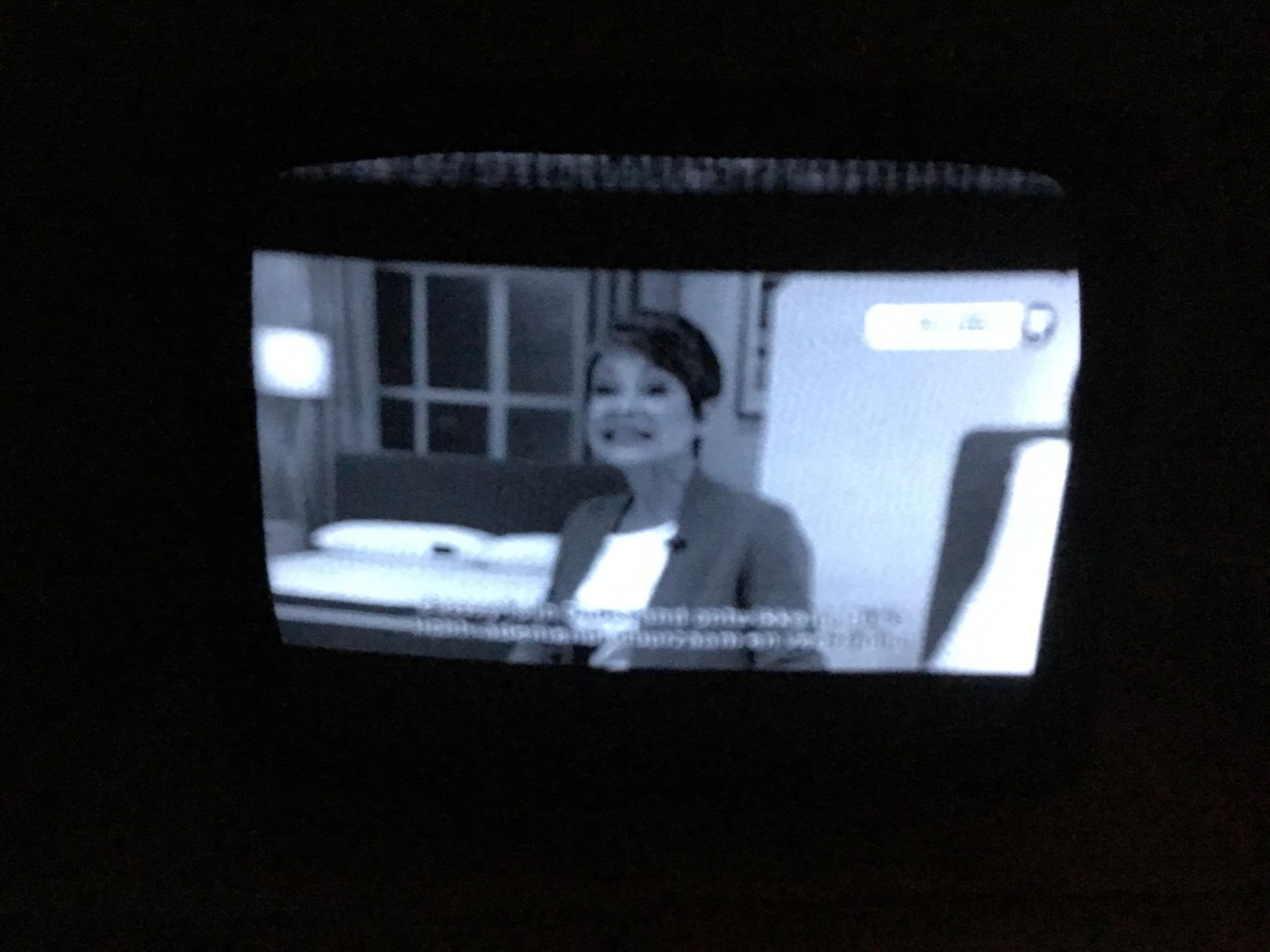

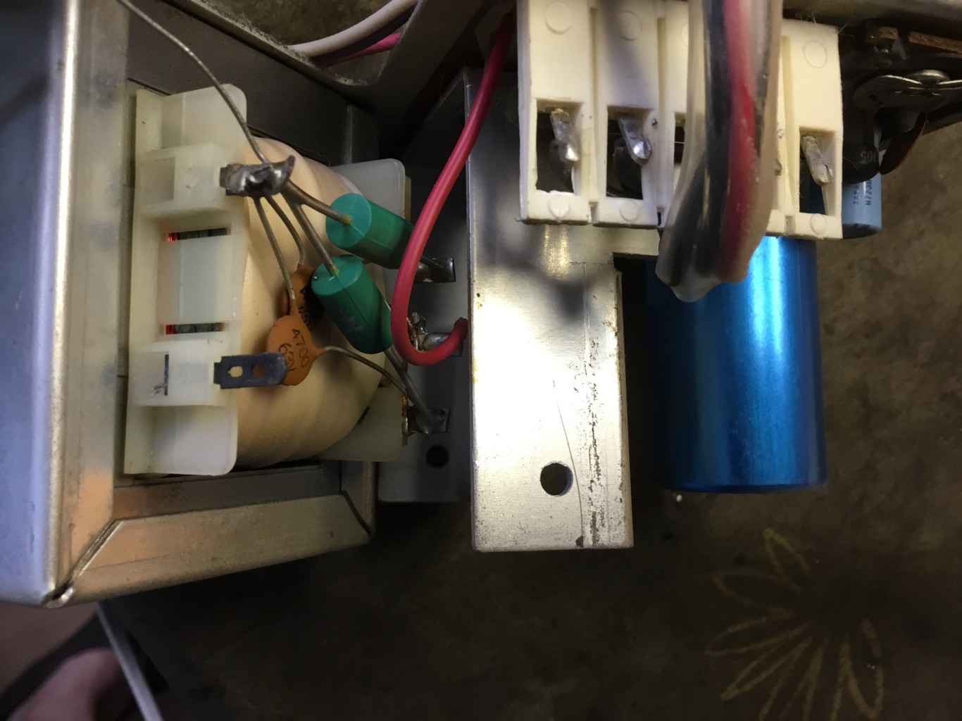

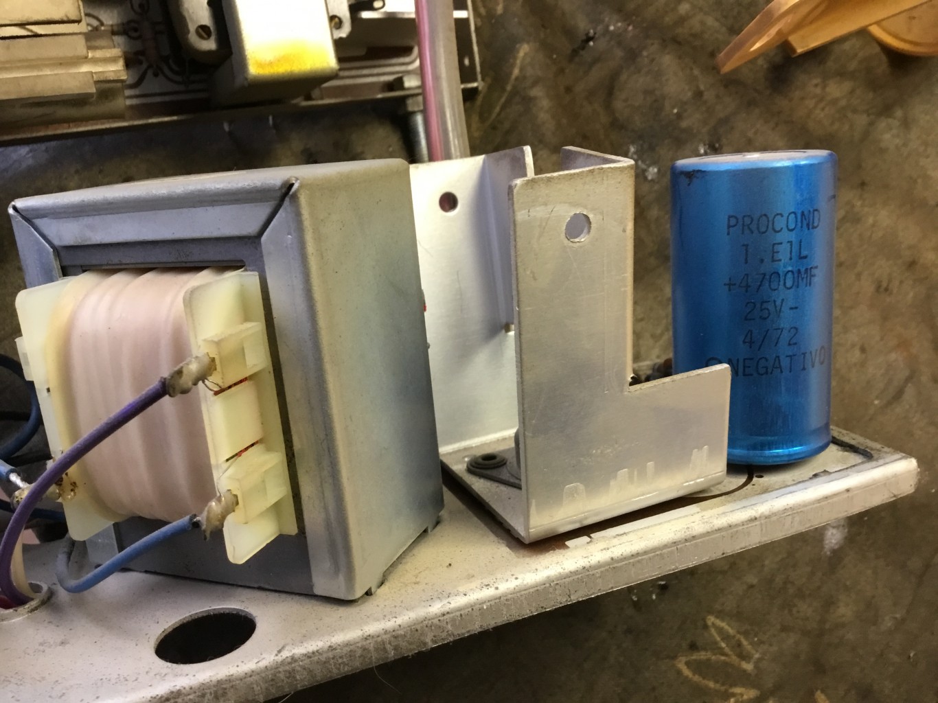

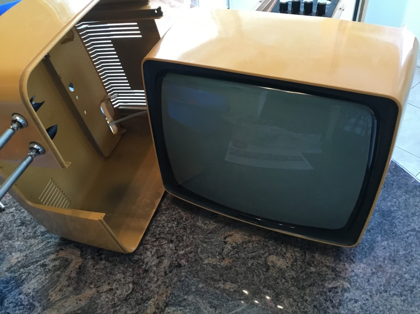

Beste mensen,
Als Carad verzamelaar (vooral buizentoestellen) heb ik deze voormiddag een mooi draagbaar TV-tje op de kop kunnen tikken.
Het tv-tje speelt geeft beeld- en klankruis maar zou dit toch wel even willen nakijken. Ik vindt het contrast nogal klein. Als ik aan de kanaalkiezer draai komt er op een gegeven ogenblik een signaal binnen (te herkennen aan schuine donkere strepen).
Ik ben zeker geen TV specialist maar zoals bij andere toestellen heb ik een sluimerende kennis van bijna 50 jaar geleden.
Weet iemand op welk toestel men hier de naam CARAD gekleefd heeft of is dit een toestel door CARAD ontwikkeld. De inscripties op de rugzijde zijn in het Italiaans.

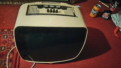

Even een gokje , Indisit lijkt er zeer veel op :

Die Indesit toestelletjes, die kan ik wel, die met de netvoeding gecombineerd in de lijntrafo
Dat is deze zeker niet, op een van de foto`s die duidelijk de nettrafo te zien.

Het chassis en de halfgeleiderbezetting doet inderdaad erg Italiaans aan. Staan er nog markeringen op de soldeerzijde van de print? Staat er een merk of type op de tuner?
Mogelijk kun je hem vinden door plaatjes te vergelijken bij Obsoletetellyemuseum.
Edit: Cees geeft al aan dat Indesit erg lijkt, dus daar kun je dan op zoeken, die kans lijkt me best groot.
P.S. Voor een van mijn langlopende nummertjesprojecten, zou ik de stempeling op de kolf van de buis erg interessant vinden, indien aanwezig. Bovendien kun je aan de hand daarvan ook een redelijke gooi doen naar de fabricagedatum van het toestel (beeldbuizen waren door hun afmetingen en prijs wat onhandig om lang op voorraad te houden, dus de buis is meestal niet heel veel ouder dan het toestel).

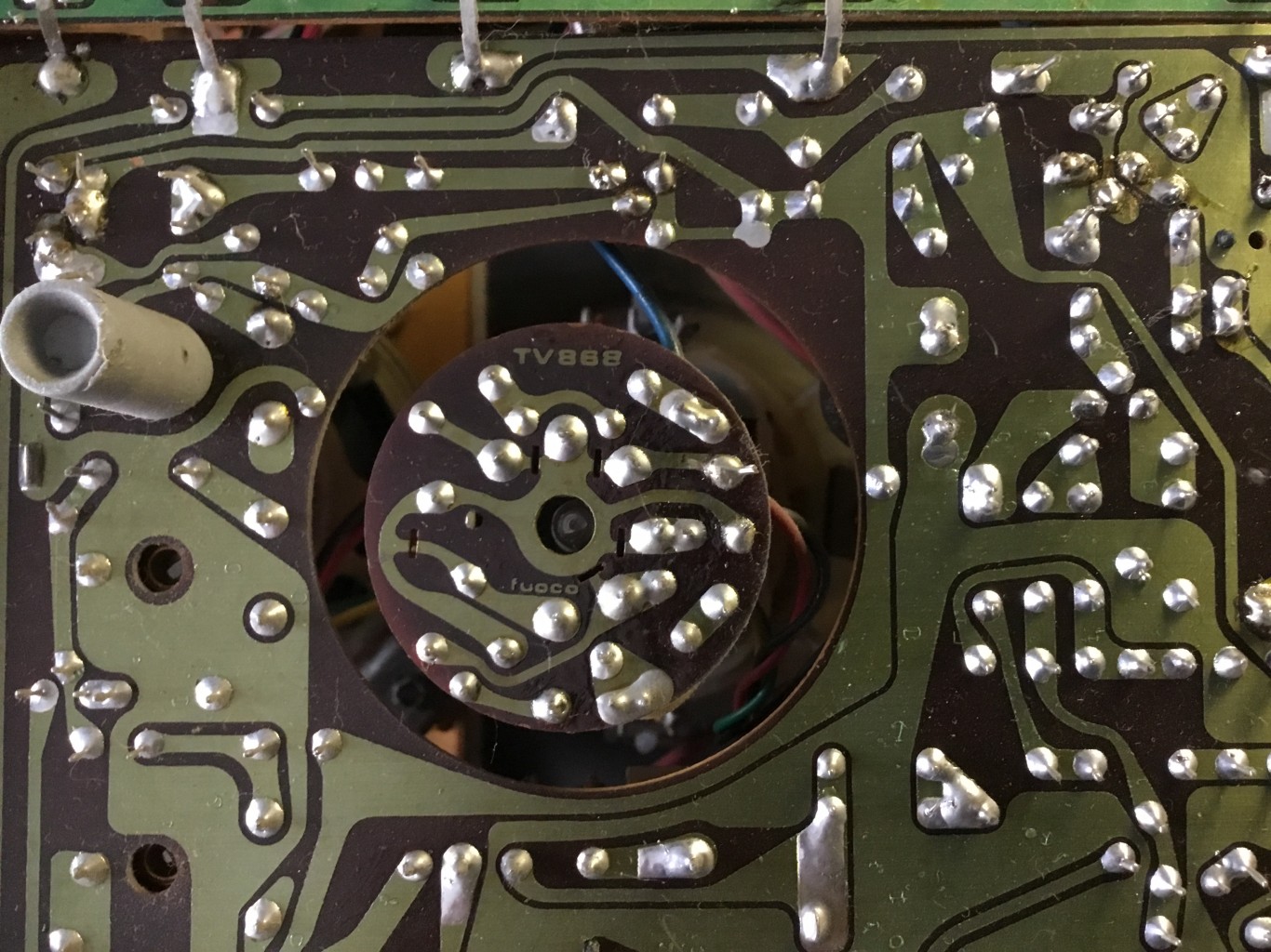

Op de printzijde staat enkel TV8xx. Het nummer is verschillend van print.
Of er op de tuner nog andere info staat moet ik nog controleren.

TV8xx, achteraf was dat op een van de foto's inderdaad al te zien. Zegt me niet onmmiddelijk wat maar kan van pas komen als bevestiging na het vinden van een parallelmodel. Het uiterlijk doet inderdaad wel wat aan SEL denken maar het binnenwerk komt alleen overeen als SEL ze ook in Italië zou hebben ingekocht. Ik heb nog geen tijd gehad om plaatjes of documentatie te zoeken maar ik houd Indesit in mijn achterhoofd.

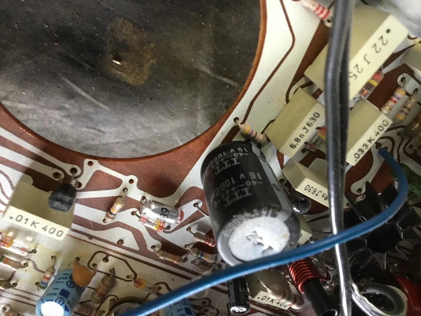

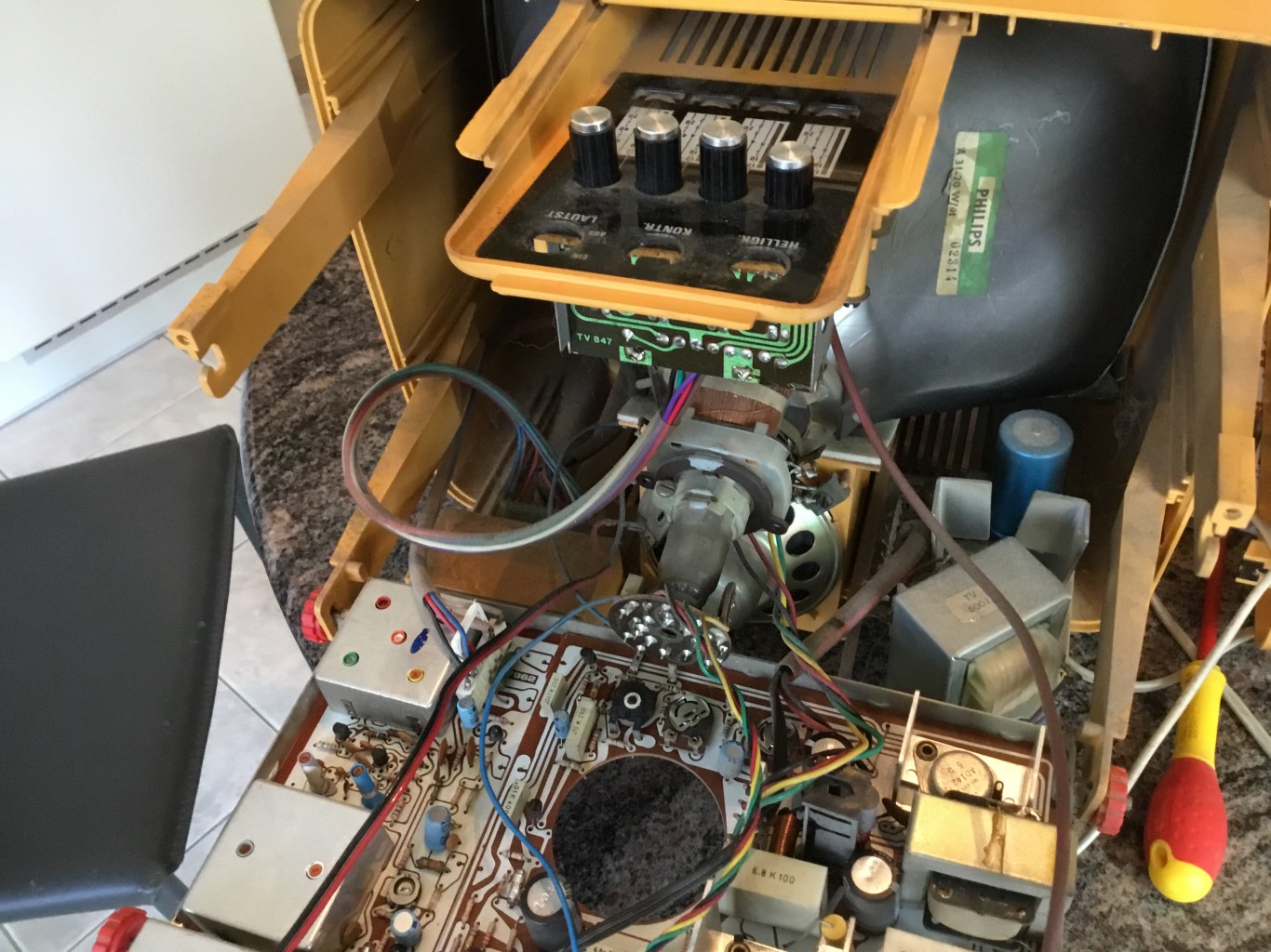

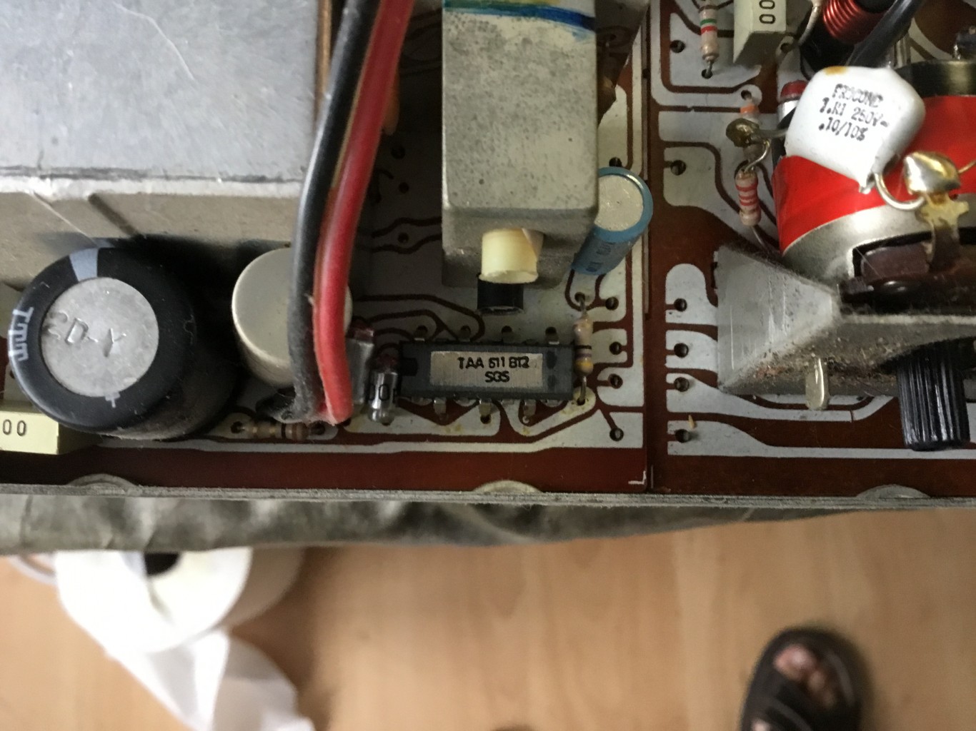

`Nog een beetje extra info:
De zwarte elco’s zijn van ITT, Als audio ampli is een TAA611B12 gebruikt.
Op de printvoet van de crt staat buiten een nummer ook FUOCO.
Er zit een aparte voeding in.
Aangesloten op de telenet antenne aansluiting krijg ik een aantal posten door.
Ik vind het beeld onscherp en moet voor dit beeld helderheid en contrast volledig open draaien.
De aanduidingen hiervoor zijn duits.
Zie foto’s

""Ik vind het beeld onscherp""
Kan de focusregeling zijn.
Groeten, Armand
CARAD zwart/wit TV T40
door kris
, Gent, België, 09-08-2019, 13:32 (2420 dagen geleden) @ Armand
Het is wel héél onscherp. Dat ga je met de focusregeling niet ophalen.
Zou het kunnen dat alle spanningen wat aan de lage kant zijn?
door Maarten Bakker
, Haarlem/Delft, 09-08-2019, 14:32 (2420 dagen geleden) @ Armand
De focusregeling die niet helemaal toevallig wordt aangeduid met het Italiaanse woord Fuoco.
Bij gebrek aan codes op de beeldbuis nu wel een datum gezien op een elco: 1972.
Het lettertype van dat nummer op de printplaat komt me wel vaag bekend voor.

Ik meer heel tevreden dat jullie meezoeken maar zoals ik in mijn eerste bijdrage geschreven heb is mijn kennis een schoolse kennis die sluimerend is.
Dit wil zeggen dat ik het principe wel ken maar dat ik totaal geen ervaring heb en zeker niet met transistortoestellen. Zo een 50 jaar geleden heb ik een opleiding elektronica genoten en er eigenlijk nooit iets mee gedaan.
Dus als ik al een voorbeeld schema zou hebben en wat gegevens zou ik wel iets kunnen meten.
Ik kan uiteraard de gegevens van de beeldbuis opzoeken en controleren en de spanningen aan de TAA611.
Eventueel de voeding nakijken zou ook nog kunnen maar dan stopt het op dit ogenblik.

Zo te zien zit achter het woord fuoco een potmetertje. Je kunt daar eens voorzichtig aan draaien. Grote kans dat dat helpt.

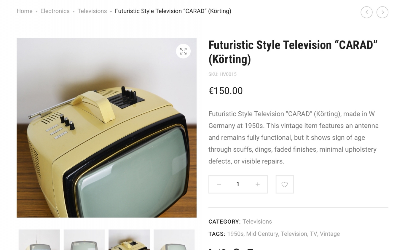

Ik heb nog deze afbeelding gevonden en zou volgens deze verkoopsite “Körting” kunnen zijn.
In elk geval lijkt de bediening op dezelfde leest geschoeid te zijn Ook 3 bedieningsknoppen voor volume, contrast en helderheid in het duits en als ik goed kijk 4 preselecties voor de zenderkeuze.

Koerting maakte zelf OEM toestellen voor anderen, maar kocht ook het nodige in. Het is dus niet de fabrikant van dit toestel, maar het is heel goed mogelijk dat ze bij dezelfde fabrikant inkochten. Het is zelfs mogelijk dat ze zaken deden met Carad.
De site waar het toestel van Koerting staat is https://www.retrosexual.gr/product/futuristic-style-television-carad-korting-rent-only-hv0015/
Lijkt me interessant om eens rond te bladeren voor de vintageliefhebber.
