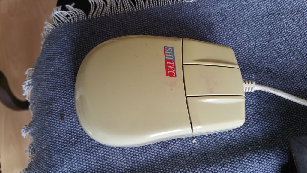

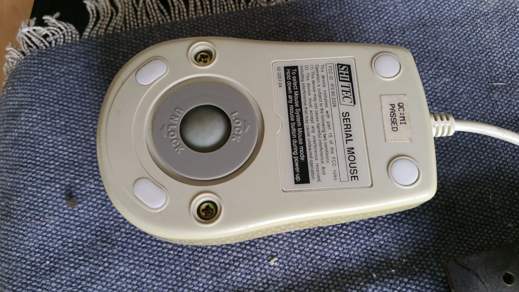

Heb nu een echte 7Bit Serieel muis gevonden en die werkt!
[image][image]

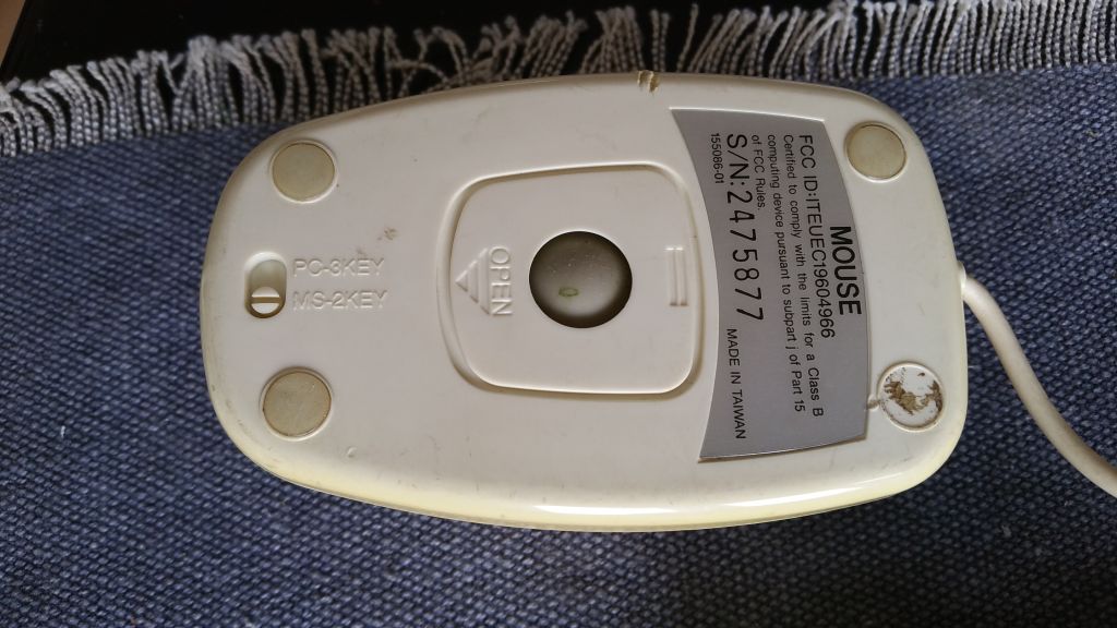

Ook bestaan er omschakelbare.
Deze werkt ook.

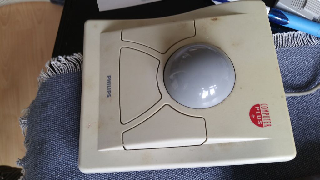

Vond een ware Philips serieel Trackbal, in basis werkt deze
Hoewel Vertikaal positie er van defect blijkt te zijn.
Maar echte 7Bitter.
