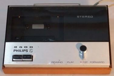

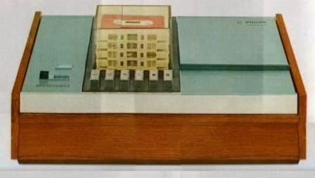

De gezochte motor is korte tijd toegepast door Philips en eigenlijk alleen maar in de eerste series cassettedecks, zoals de:
N2500:
N2401:
N2502:
Zowel de 2401 als de 2502 zijn cassettewisselaars en je komt ze niet vaak tegen. De N2500 kun je wat vaker tegen en is minder populair bij verzamelaars omdat er geen opname mogelijkheid op zit.
De constructie van de motor zorgt ervoor dat het toerental afhankelijk is van de netfrequentie; iets waar Philips toch weer snel mee gestopt is....... Het is geen HiFi, maar wel grappig om te zien hoe zo'n wisselaar werkt.
