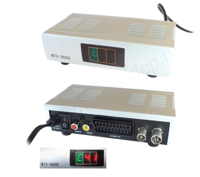

wie heeft deze nog en wil hem kwijt of iets gelijkswaardig (Gezocht)
door rvh
, 's-Gravenhage, 20-08-2019, 20:21 (2431 dagen geleden)
Om bevoorbeeld een dvd speler op een oude tv aan te sluiten zonder scart.Alvast bedankt ![[image]](images/uploaded/201908201821025d5c3a0ec93e9.jpg)
door soundman2
, Wouw, 21-08-2019, 18:35 (2430 dagen geleden) @ rvh
Als je wat knutselen niet erg vindt, kun je uit een ode video de moduk[lator slopen. Voeding meestal 5 of 12 volt, audio ingang en video ingang. Op die manier heb ik met CDi spelers jarenlang karaoke gedraaid en kon alle TV's aansluiten. De kosten zijn een paar plugjes en een doosje om in te bouwen. Voeden gaat met een adapter van de kringloop.

Mag het UHF zijn?
Of moet het VHF zijn ? (b.v. kanaal 3 of 4 voor de echt oude TV`s)

Hallo erik bedankt voor je reactie mag ook uhf zijn is voor oude transistor toestellen .gr

Gaat hem niet worden liever iets kant en klaar in dit geval gr

Is echt 5min solderen.
12Vdc adapter en een tulpsnoertje.
12V 2 draadjes
Tulp 2 en 1 aarde
en werkt.
5 draadjes solderen.
If deze dacht Polen bestellen.
wat weken wachte.
iets van 29 euro en verzendkosten.
Ben je met een kringloop video sneller.

Denk dat deze dezelfde is, wel wat wachten afhankelijk van de verzendoptie.
https://www.grandado.com/products/pal-televisie-systeem-tv-signaal-90-240-v-eu-plug-audio-video-s...
