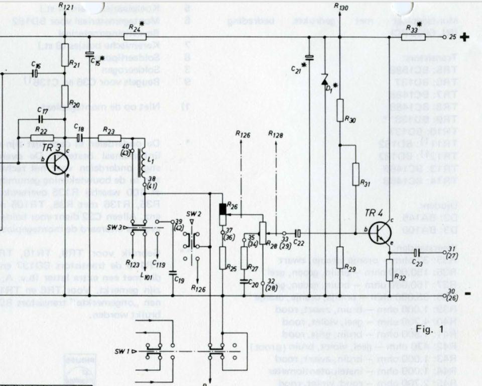

Ik heb nog even naar het opvolgermodel geken dat ik ook in mijn bezit heb. De NL312H.
Daar is de mono-stereo omschakeling wel zoals ik het me voorstel en zit de schakelaar vóór de balansregeling.
Hier het schema. Het is praktisch identisch met de NL311. Hier is SW2 de mono-stereo schakelaar.
