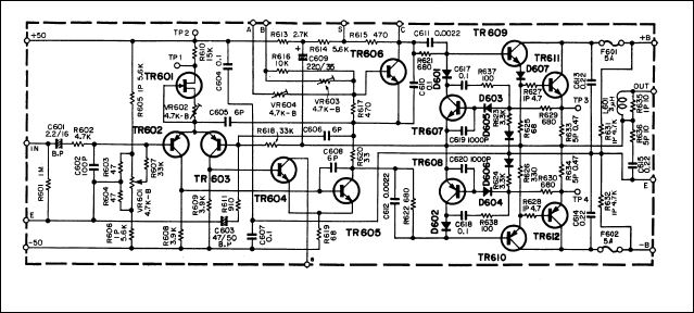

Ik heb het schema van de CA-1000 gedownload.
De offset is instelbaar met VR601. Dat moet je doen als de versterker enige tijd aan staat.
