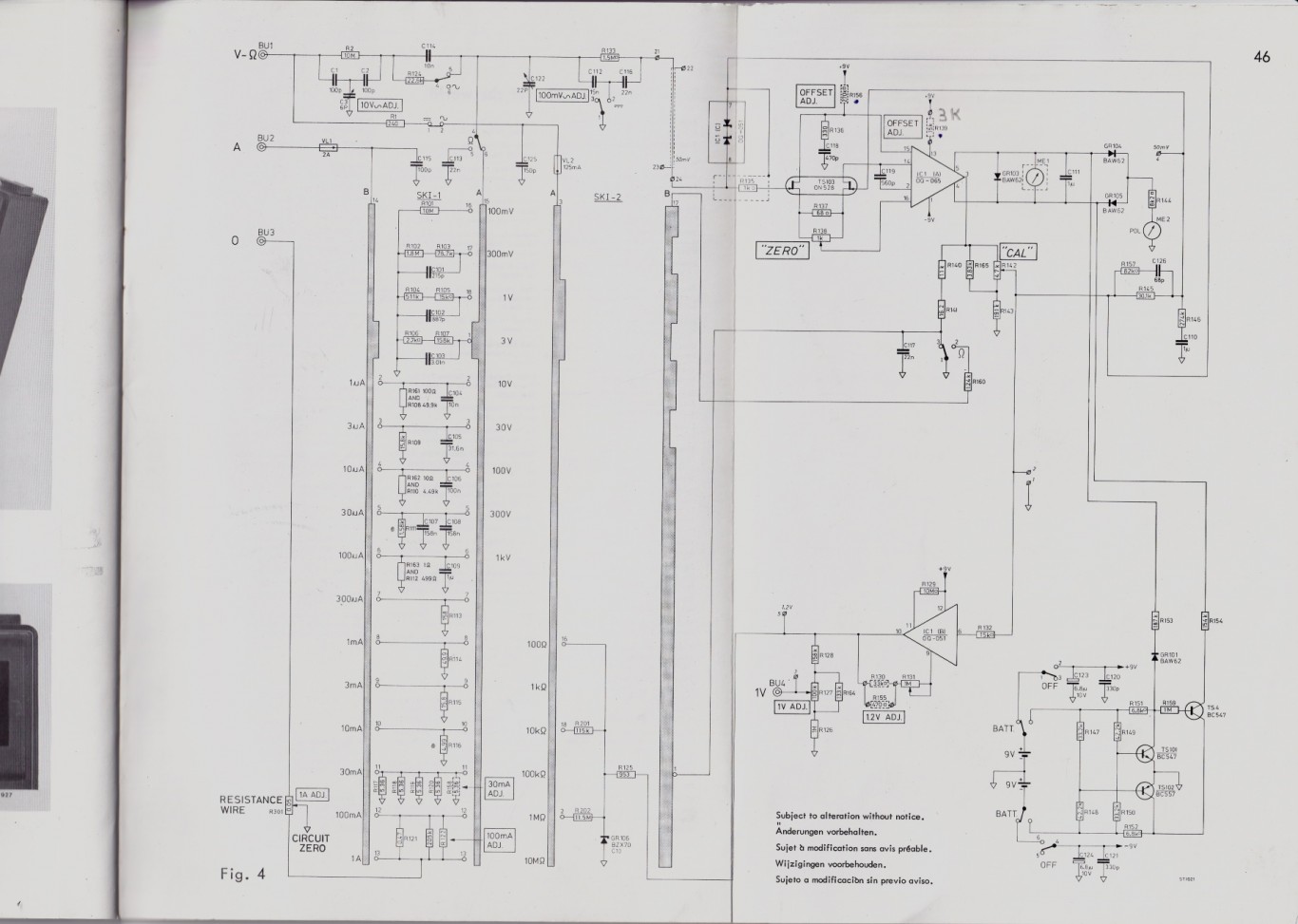

Hallo,
Ik bezig met de herstelling van een Philips PM2503 universele meter.
Op alle meetbereiken slaat de naald volledig in de rechtse hoek , weerstand R116 in het 10mA bereik en weerstand R111 in het 30µA bereik zijn verbrand.
Ik zo het vermoeden dat IC1 OQ-0051 defect zal zijn , maar voor beter inzicht te krijgen heb ik de data sheet proberen op te zoeken maar daar is niets van te vinden.
Proberen met een nieuw IC is ook een oplossing maar tot nu toe nog niet gevonden waar je dat IC kan bestellen.
De vraag is nu waar zou ik data sheets kunnen vinden , waar zou het te bestellen zijn
of zou er een bekend vervanger voor dat IC bestaan of is iemand die deze fout al eens heeft meegemaakt ?
Vriendelijke groeten
Frans,
