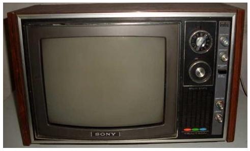

Ik ben in het bezit van een Sony Trinitron televisie, draagbaar, uit 1972. Het betreft de KV1300. Ik bezit inmiddels ook al een schema en duidelijke documentatie maar alle informatie is natuurlijk welkom. Het volgende bericht heb ik ook op "circuit online" geplaatst, maar daar krijg ik geen enkele respons helaas.
Goedemiddag,
In januari 2006 is het volgende bericht door Anaid gepost, maar een duidelijk antwoord wordt niet vermeld.
Een probleem met een toestel van 38 jaar oud: thermische zekering springt (1.25A), ook wanneer alles is afgekoppeld: 110Vac en 18Vdc naar VH. Power protect Q606 vervangen; Q903- reg.out perfect, elco's perfect. Bij afkoppelen van Q606 verbrand R627 ! Hulp van een oude rot gevraagd.
Nu bezit ik sinds enkele dagen ook een KV-1300 uit 1972, die ik probeer te herstellen. Het schema is al onderweg, maar misschien heeft iemand hier op het forum meer ervaring met dit toestel...? Bij mij speelt precies hetzelfde probleem. De hoogspanning wordt wel wakker tijdens het aanzetten, maar na een halve seconde springt de thermische zekering achterop het toestel.
Groeten, Klaas.
Heeft iemand ook ervaring met deze klacht! Ik hoop het!

Op PR board was transistor Q903 defect. De transistor die ik als vervanger heb geplaatst, was de transistor van het geluid. Hetzelfde type, maar waarschijnlijk al defect voordat ik eraan begon. Ik had namelijk nooit enig geluid gehoord bij aanzetten!
Diode 607 defect, keiharde sluiting op Q903.
Na vervangen van dezen, beeld en geluid!;-)
Gr, Klaas.
