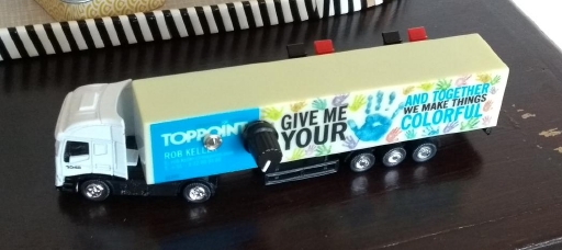

Mijn (voorlopig) laatste miniversterkerprojectje is een PAM8403-module die is ingebouwd in een modeltruck van 19cm lang:
Geluid is natuurlijk, net als bij de eerdere bouwsels, prima.

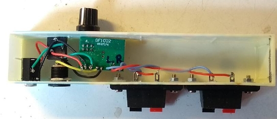

Ondertussen domineren de luidsprekerklemmen ongeveer de haalbare afmeting, je kunt aan deze binnenkantfoto zien dat de halve truck leeg is, maar aan de buitenkant bezet is met luidsprekerklemmen:

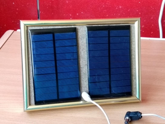

De truck heeft een koptelefoonaansluiting (wat je niet zo vaak ziet bij brugversterkers), schakelvolumepotmeter, vermogen 2x3W, en speelt op 5V uit een USB voeding of poort. Voor als er helemaal geen stroom aanwezig is, heb ik dit er bij gemaakt:
