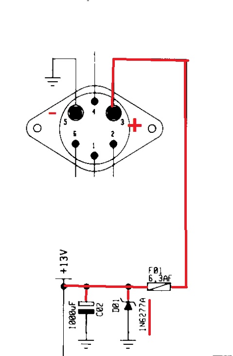

Je kunt het anders oplossen met een Transil.
Transient Voltage Suppressor Diode
bv de 1.5KE6V8A/CA.
Zo even uit hoofd de 1N6277A die is voor ca 18V.
enfin zoek hier even de datasheet: alldatasheet.com
Deze zet je parallel aan de voeding.
Overspanning klapt deze door en trekt je zekering stuk.
Diode blijft dan ook vaak stuk overigens.
Tevens reverse polarisatie heb je de diode werking en trekt dus ook de zekering stuk.
Ben je met 30 cent in 1x klaar.
Transil diodes provide high overvoltage protection by clamping action.
Their instantaneous response to transient overvoltages makes them particularly suited to protect voltage sensitive devices such as MOS Technology and low voltage supplied IC’s.
Of je pakt alleen de reverse beveiliging en een gewone 1N4001 parallel aan de ingang.
Zijn van die kleine zaken die je maar net moet weten.

![[image]](images/uploaded/201909102120325d7813a0c5490.jpg)

Philips deed dat ook in de 70er jaren bij de autocassetterecorders met de beruchte TBA810 eind IC’s, een dikke zener over de plus met zekering.
Dan had je een reverse voltage beveiliging en tevens overspanningsbeveiliging.
Dat zou Gerard ook kunnen doen met de Truck versterker, een dikke zener van 5,1 of 5,6 met zekering over de voeding.
Wat is het onderdeel dat Maurice noemt anders buiten die chique naam?
Groet Frank

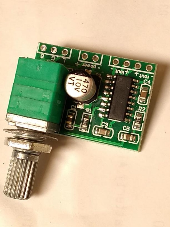

Ondertussen, je ziet dat de PAM module is vastgesoldeerd met 9 draadjes en geschroefd met een ring rond de potmeter. Hoeveel werk is het om die hele print te vervangen? Het is wel heel klein!! Maar toch 10 minuten als je een beetje handig kunt solderen. De prijs van het printje is 60ct, nauwelijks meer dan van die zener plus zekering die 'm beschermen. Een betere bescherming zou dus waarschijnlijk simpelweg zijn, de versterker zo te bouwen dat de print nog makkelijker te verwisselen is. En ipv een bakje zekeringen, een bakje printje op de achterkant plakken!
(Alleen het IC zelf gaat kapot van overspanning en dat is een kwestie van ongeveer 5ct!)
Foto van module:
![[image]](images/uploaded/201909111340235d78f9475ad81.jpg)

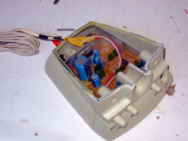

Ik heb ook enkele testjes gedaan met PC speakertjes en dan hoofdzakelijk de versterkertjes ervan.
Sommige klinken idd heel aardig maar worden beperkt door de erbij horende speakertjes.
Frank,
je vat in een notendop samen hoe mijn versterkerprojectjes begonnen zijn.
Zaag eens de bovenkant van een HK boxje af en verbind de luidsprekerdraden met je Philips boxen en je zult versteld staan! Je kunt dan ook meteen de ingewanden van de versterker bekijken, altijd leuk.
![[image]](images/uploaded/201909111424105d79038a03dd2.jpg)
