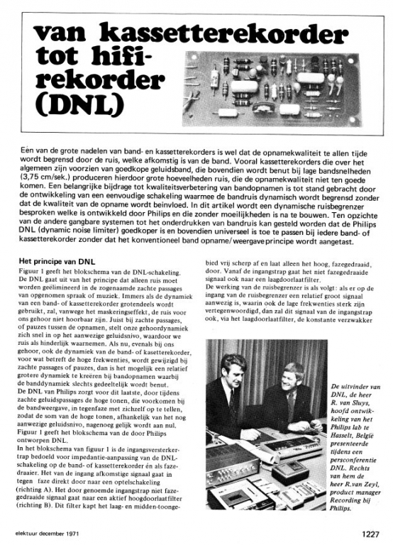

Bedoel je deze Elektuur?
https://archive.org/details/Elektuur12019736Gen

door Marotick ⌂ @, Huizen, 15-09-2019, 20:45 (2383 dagen geleden) @ Oldtimer
Deze bedoelde ik eigenlijk niet maar die van december 1971, maar deze vertelt ook het hele verhaal. Andere publicaties ken ik niet maar als iemand een publicatie weet over het DNL IC (LM1894) dan zou ik daar blij mee zijn.

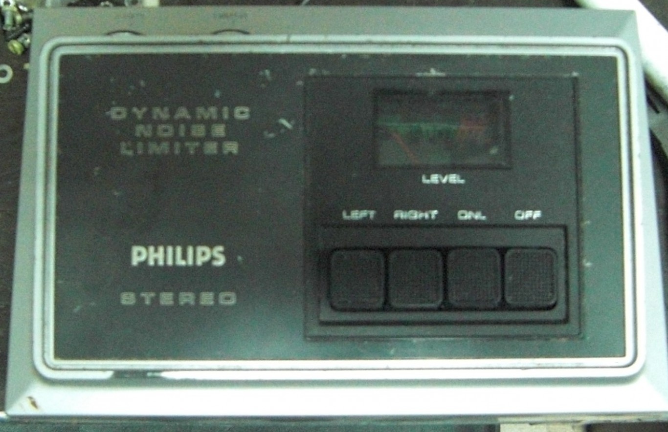

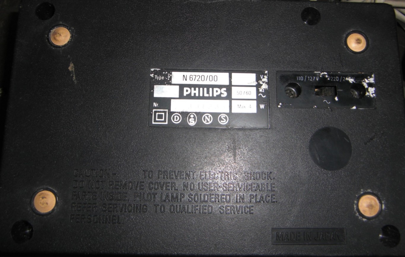

door Leo Snoeren ⌂ @, Dongen, 15-09-2019, 20:53 (2383 dagen geleden) @ Marotick
Hoi Jack,
Is dit wat je zoekt?
Ik wil hem niet kwijt, maar misschien is de servicedocumentatie interessant om eens te bekijken?
Het type is N6720. Documentatie heb ik niet, maar ik heb dan ook niet gezocht op het net.....

door Marotick ⌂ @, Huizen, 15-09-2019, 21:02 (2383 dagen geleden) @ Leo Snoeren
Dank je Leo maar ik wil alleen wat meer over het systeem weten. Ik heb een printje met een DNL IC (LM1894) en ik wil daar wat meer over weten dus vroeg ik me af of er ooit ergens een tijdschrift o.i.d. daar aandacht aan heeft geschonken.
