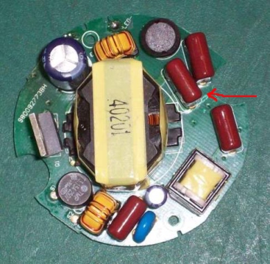

Heb een probleem met een ledlamp type megaman LH0135
Volgens de leverancier van de lamp heeft hij in een verkeerd armatuur gezeten en is hij te warm geweest.
Wat ik heel goed kan begrijpen aangezien er een ventilator op zit voor de koeling.
Hoopte nog dat alleen de zekering stuk was, maar die is nog heel.
Ik meet 300 volt gelijk aan de brugcel op de voedingsprint. Maar op de uitgang naar de print van de lamp meet ik een spanning van wisselend ca 4,8 t/m 5,6 Volt
Aan de bovenkant zit een kleine ventilator boven een koelblok wat tussen de leds is geplaatst.
Bij het aanzetten van de lamp zie ik die ventilator dat hij even wil gaan draaien.
Maar verder niets meer geen licht en geen ventilator.
Heb diverse weerstanden en diodes doorgemeten welke volgens mij ook de goede waarden hadden.
Nu vraag ik mij af, is de mosfet type 11N60C3 te meten terwijl hij in de print zit, of moet hij er eerst uit gesoldeerd worden?
Of zou het nog ergens anders aan kunnen liggen, of heeft iemand nog een idee.

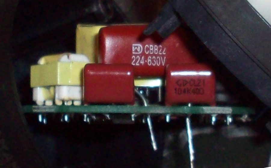

door J vd Westelaken @, Den Dungen, 30-09-2019, 16:33 (2368 dagen geleden) @ hdegreeuw
Gewijzigd door J vd Westelaken, 30-09-2019, 16:35
Hallo Hessel,
Op je middelste foto zit D8 die er niet echt gezond uit ziet (gaatje) ik zou beide diodes eens controleren, of is hier sprake van gezichtsbedrog!
M.vr.gr. Jan

door Maarten Bakker ⌂ @, Haarlem/Delft, 30-09-2019, 16:43 (2368 dagen geleden) @ hdegreeuw
Gezien de intacte zekering en je spanningsmeting zal de FET goed zijn.
Zitten er geen elco's aan de andere kant van de print? Die sneuvelen als eerste bij hitte en geven dit soort sypmtomen.

door hdegreeuw @, Andijk, 30-09-2019, 21:32 (2368 dagen geleden) @ Maurice
Ik heb alleen een regelbare voeding tot 17 volt en die heb ik er tussen gehad maar dat had geen effect.
Op de print van de lampen staat 94-0 en dat staat ook op de voedings print.
Ik neem aan dat het een code van de print is en dat het niets met de spanning te maken heeft.
De bovenste 3 bruine condensatoren gemeten en waar de pijl staat blijkt onderbroken te zijn.
Ga morgen bij electro Andijk langs of hij nog iets heeft, jullie horen morgen verder of hij moet ze bestellen dan wordt het later.

door soundman2 @, Wouw, 30-09-2019, 22:12 (2368 dagen geleden) @ hdegreeuw
Je hebt toch wel een capaciteitsmeter gebruikt?
Een condensator van 220nF geeft op een OHM meter hoogstens een korte uitslag en dan oneindig,,,,

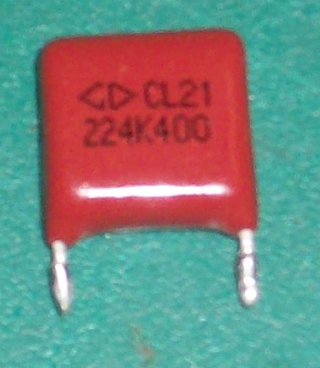

door hdegreeuw @, Andijk, 30-09-2019, 22:31 (2368 dagen geleden) @ soundman2
Ja hoor, ik heb ze er alle drie uit gesoldeerd en de twee voorste meten goed en de achterste geeft totaal geen uitslag op Ohm en uF.
Electro Andijk reageerde net hij heeft hem voor me klaar liggen hij had alleen 630 volt geen probleem.
We gaan het morgen proberen met een variac er tussen.

door hdegreeuw @, Andijk, 01-10-2019, 19:13 (2367 dagen geleden) @ hdegreeuw
Gewijzigd door hdegreeuw, 01-10-2019, 19:14
Dan is dat van de 94 V op de printplaat ook duidelijk dat het niets met de spanning te maken heeft.
Heb vandaag de condensator bij de plaatselijke winkel opgehaald, hij is alleen een stuk groter.
Thuis gekomen wilde ik hem er in solderen en viel het mij pas op dat er op de condensator 224 staat en geen 224K maar wel 630 van de spanning. Ik meet met mijn meter ca 0,230 uF
Dus ik terug naar de winkel of de waarde van de condensator wel het zelfde zijn.
Hij heeft het nagekeken en ja hoor hij heeft de zelfde waarde als de defecte.
Die kon ik niet meten omdat hij waarschijnk is onderbroken.
De condensator er in en de ledlamp er aan gesoldeerd en via een variac aangesloten.
Nog een Voltmeter aangesloten op de voeding van de print van de ledlamp en bij ca 50 Volt voedingsspanning opeens een bult licht wat gaat knipperen ca 2 x per sec tussen 0 en ca 2,5 Volt.
Nu durf ik eigenlijk hem niet verder op te draaien voordat ik zeker weet dat de condensator waarde hetzelfde is als degene die er in zat
Of kan het knipperen nog een andere oorzaak hebben?

door RenéDaemen @, Zaanstreek, 01-10-2019, 19:30 (2367 dagen geleden) @ hdegreeuw
Condensator is 220.000nf 22 met 4 nullen.
Maar er kan ook wat mis zijn met de smd onderdelen
Die oogebakken zitten ze maken ze zo dat je bijna zelf niks aan kan doen
De wegwerp maatschappij kun je hier aan zien
Succes

door hdegreeuw @, Andijk, 01-10-2019, 19:50 (2367 dagen geleden) @ RenéDaemen
Dus de waarden van de beide condensatoren zijn het zelfde omdat op de ene 224K staat en de nieuwe alleen maar 224
defecte LED lamp
door RenéDaemen @, Zaanstreek, 01-10-2019, 21:03 (2367 dagen geleden) @ hdegreeuw
Hessel,
Die zijn het zelfde
