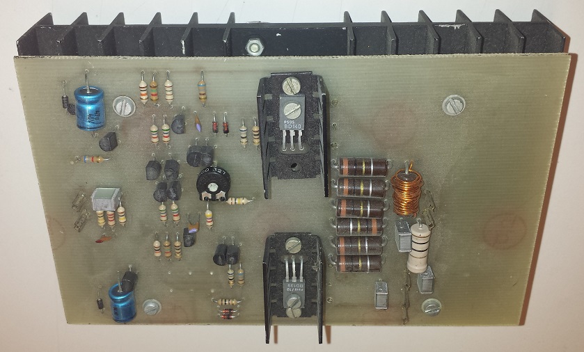

Beste lezers,
Op zoek naar een koelplaat voor een projectje, vond ik in mijn bak met koelmateteriaal deze versterker:
Blijkbaar had ik die in een ver verleden gemaakt, maar nooit af gemaakt. Daarna in de vergetelijkheid geraakt. Ik ben op zoek geweest naar een schema van deze versterker, en blijkbaar gaat het om deze Elektuur-schakeling:
Ik denk dat het een vroege versie is van de Crescendo. De vraag nu is: weet iemand in welk nummer deze versterker gepubliceerd is?
Otto

door Ben Koehorst @, Maartensdijk, 11-10-2019, 09:00 (2357 dagen geleden) @ Otto
Gewijzigd door Ben Koehorst, 11-10-2019, 09:01
December 1982. Stuur maar even een mailtje, ik heb het artikel digitaal beschikbaar.

Gezocht (Elektuur)artikel over versterker
door Otto @, Drenthe, 11-10-2019, 10:56 (2357 dagen geleden) @ Ben Koehorst

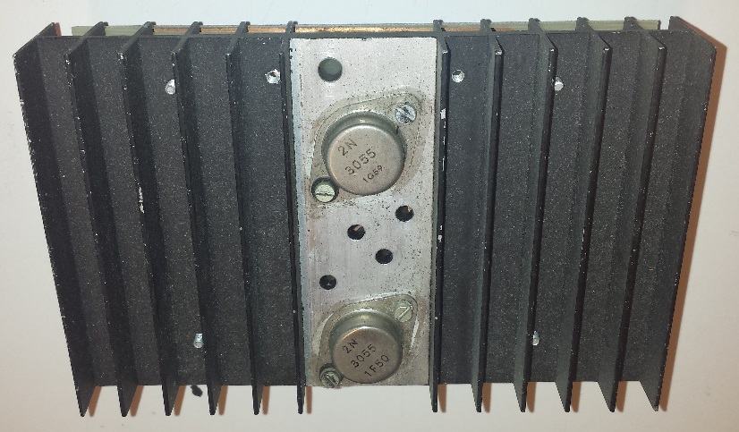

Dank voor je antwoord, Ben, maar helaas is dat hem niet. Die met de MOSFET's zag ik al vaker langskomen. Mijn versterker heeft enkel 2N3055's in de eindtrap. Aangezien ik nog een voorraadje van die dingen heb, leek het me leuk om eens te kijken of er nog iets nuttigs mee de bouwen valt.
door franc @, Loosbroek, 11-10-2019, 09:15 (2357 dagen geleden) @ Otto
Stond dit ontwerp niet in de halfgeleidergids van 1983?
Er zijn trouwens veel van dit soort schema’s gepubliceerd in elektuur.
Het lijkt ook wel een beetje op de symmetrische eindversterker uit juli/augustus 1976.
Alleen heeft deze darlingtons.
Verder uit hetzelfde jaar of eind ‘75 de Ekwin, een soort Quad 303.
Groet Frank
door Mans Veldman @, Leidschendam, 11-10-2019, 11:17 (2357 dagen geleden) @ Otto
Gewijzigd door Mans Veldman, 11-10-2019, 11:19
Het nummer linksonder is wat onduidelijk, maar lijkt te beginnen met 83. Dus 1983.
Zoals Franc al aangaf, halfgeleidergids 1983. Artikel nr.18 (Veertigwatter) blz. 7-48 (blz. 22 van de pdf)
Elektuur 7-8 1983
door Otto @, Drenthe, 11-10-2019, 11:33 (2357 dagen geleden) @ Mans Veldman
Elektuur 7-8 1983
Dat is hem! Dank je, Mans...
