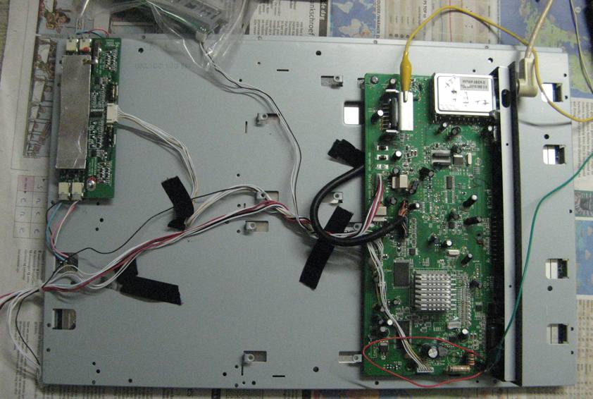

door hdegreeuw @, Andijk, 23-11-2010, 21:41 (5775 dagen geleden) @ Maurice
Hallo M en M,
Ik heb in de hoofdprint 3 elco's vervangen van 10 uF 25 Volt
Deze hadden een ESR van 2 en de nieuwe waren 0,6.
Of dat zo kritisch is weet ik niet, maar het gaf niet.
Heb hier een foto van het binnenwerk bijgevoegd.
In het plastic zakje bovenin zitten de schakelaars voor aan en uit en volume ed.
Om geen sluiting te maken heb ik daar een zakje over gedaan.
In de stand standbij is de spanning 12 Volt met 22 mA
Nu haal ik alle 5 aansluitingen van de linker print los.
Maar laat de zwarte kabelaansluiting van de hoofdprint zitten.
Als ik hem aanzet zie ik een flits over het scherm gaan en de spanning zakt naar 8,5 Volt en 1500 mA
Heb de ijzeren achterplaat weg gehaald maar daar kwam ik niet verder.
Het moet dus achter het scherm zelf zitten, en daar zitten waarschijnlijk de TL buisjes.
Misschien is er daar een van stuk af maakt sluiting.
Nog maar eens goed kijken hoe ik daar bij kom
Philips LE19LCD0801 tv.
door Maurice ⌂ @, Dordrecht, 24-11-2010, 11:09 (5775 dagen geleden) @ hdegreeuw
Printje links met die 4 stekkers met draden kleur grijs, roze etc,
dat is je TL print
2 tl's elk 2 sets 2draden.
TL heeft aan beide zijden een gloeidraad.
Maakt per buis 4 draden = 2 stekkers.
Haal eens midden die veel voudige met grijzen draden los, eens zien of nu wel de spanning blijft staan.
Dan op dat printje evt zoeken naar de torren om die 2x trafos aan te sturen.
Philips LE19LCD0801 tv.-aanpassing tekst
door Maurice ⌂ @, Dordrecht, 24-11-2010, 18:01 (5774 dagen geleden) @ hdegreeuw
Ah wacht even , ik had het verkeerd gelezen,
Je had reeds die 5 stekkers linker print los gehaald.
Vreemd dan die flits op scherm maar kan zijn.
Eens even denken,
Ik zie waar je die gele klem op hebt zitten, een dik IC.
Zit er een audio versterker in?
Zal het dat IC zijn.
Of het is een spanningsdriver IC kan ook
Type??
Indien audio-IC zoek in datasheet de voedings pen op en knip die dan los.
Tevens boven naast dikke zwarte draad - 1x IC met koelklem.
Type?
Zal mogelijk ook spannings IC zijn.
Naar scherm gaat enkel een flatcable om de boel als matrix aan te sturen.
Iets defect daar lijkt me niet dat dat deze problemen geeft.
De stekker met Rood/witte draden is dat LS'n? of knoppen, voeding?
Dikke zwarte draad lijkt me zo de VGA ingang?
Bedenk meeste schermen gaan pas aan indien VGA signaal aanwezig is.
Dus zorg dat er beeld info is.
door hdegreeuw @, Andijk, 24-11-2010, 20:51 (5774 dagen geleden) @ Maurice
Hallo Maurice,
Het is nog iets anders, waarschijnlijk heb ik het niet duidelijk opgeschreven.
Ik was begonnen met alle connectoren los te halen (de 5 links en de grote zwarte)
Als ik hem dan aan zet, gebeurt er niets geen flits oid
Dan sluit ik links de 5 stekkers aan, en als ik dan het toestel aan zet zie ik het scherm even wit oplichten en wordt meteen weer donker.
Als ik dan de dikke zwarte stekker aansluit en dan het toestel aan zet zie ik ook (maar veel zwakker) het scherm even oplichten.
En meteen zakt de spanning naar ca 8,5 Volt en gaat er een stroom lopen van ca 1500mA.
De rood/witte draden zijn van de koptelefoonaansluiting en van het standbij lampje (dat gaat groen branden als ik hem aanzet).
Het dunne rode draadje (rechtsonder) is een overbrugging van de zekering 4A.
Gedaan door de vorige eigenaar waarschijnlijk.
Nog even een vraag voordat ik de voeding van de TDA los haal.
Als ik de grote zwarte connector los haal is de sluiting weg.
Wil dat niet zeggen dat het dan met het aansturen van de matrix te maken heeft?
Of zit ik er helemaal naast.
PS het is de TDA 7057AQ geschikt voor 2x8Watt stereo BTL Amplier met DC volumecontrol.
Van de andere ic's kan ik geen type nummer zien zit koelplaat opgeplakt
Hessel
