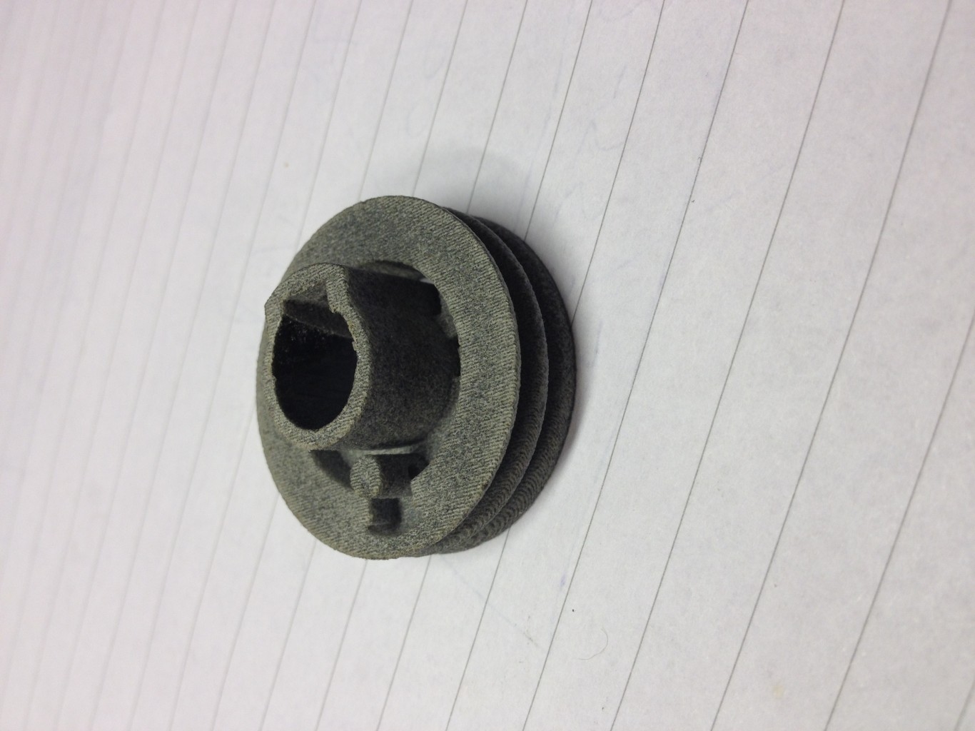

Beste vakgenoten,
Via Van Eck Video Service ben ik op het moment in het bezit van een prototype inrijgkatrol
tbv N1500/!501 videorecorder van Philips.
Dit katrol is net zoals het kleine tandwieltje voor het inrijgmechanisme 3D geprint.
Nu kunnen de 2 veren, welke tussen de inrijgtrommel en de koorden verbonden met de inrijgkatrol, vaak opnieuw worden gebruikt.
Wat ik nog wel nodig heb is het groene afstemkoord met een diameter van 0,6mm.
Heeft iemand nog een klosje liggen welke ik kan overnemen of weet iemand waar ik dit kan bestellen?

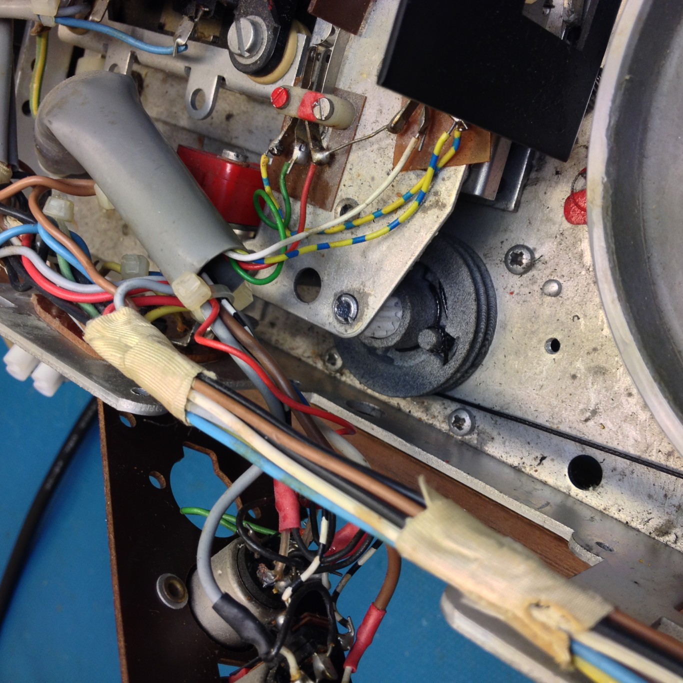

Nog even foto erbij voor duidelijkheid.
![[image]](images/uploaded/201910112051545da0eb6aeec9b.jpg)

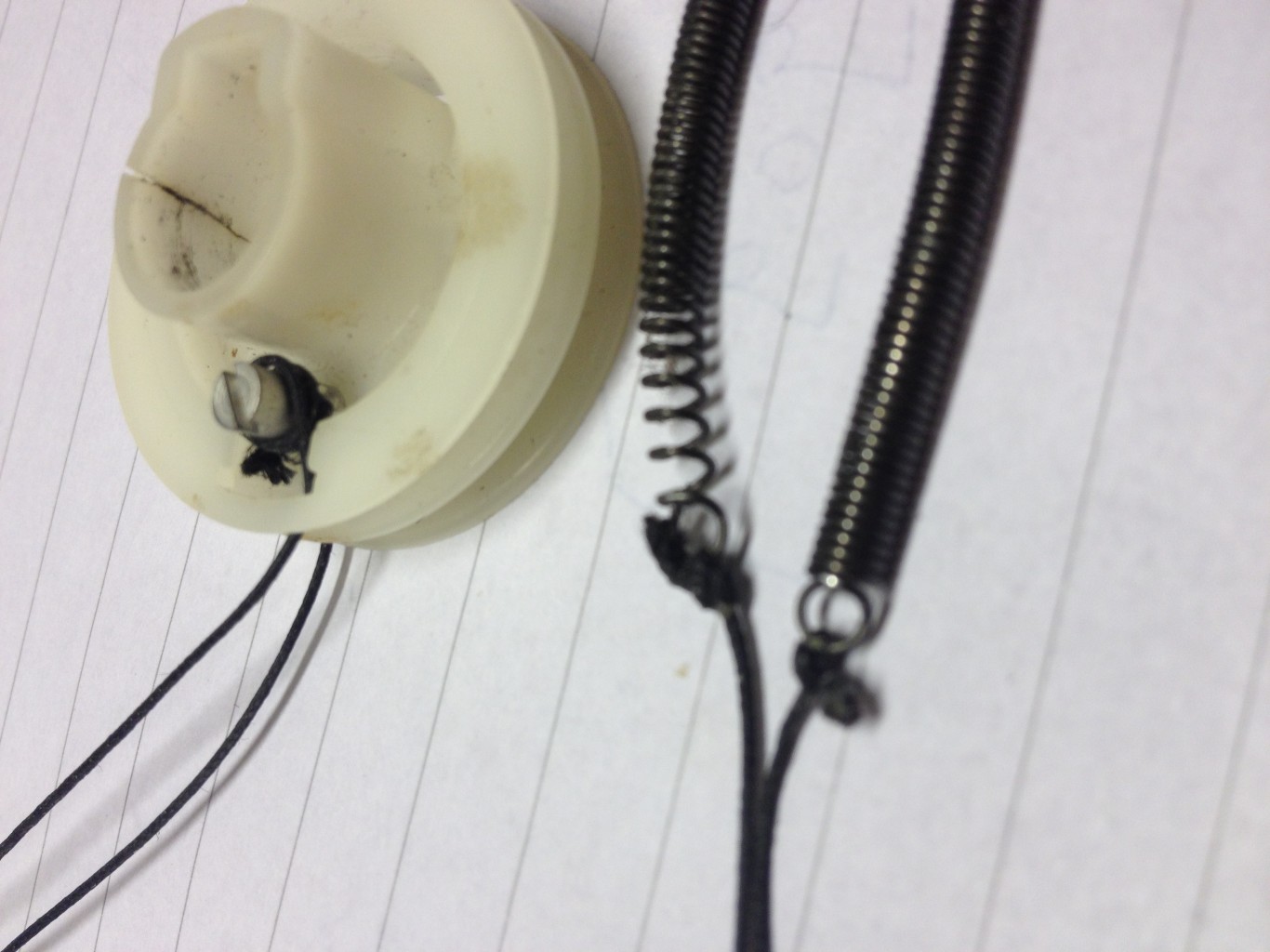

Dat koord en wiel gaat ook stuk als men vergeet het loopwerk te fatsoeneren,
of wel onderhoud aan plegen.
Vaak loopt dat zeer stroef.
Is mechanica en dient soepel te lopen.
Demonteren reinigen drupje olie en zie loopt al als je er naar kijkt.
Dan werkt dat gewoon met een schaalkoordje.
![[image]](images/uploaded/201910112306225da10aee54265.jpg)

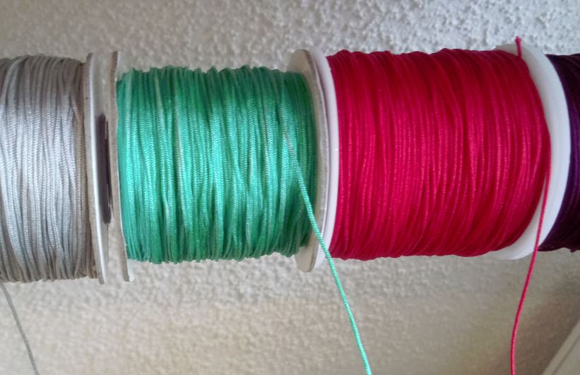

Mocht het niet lukken , groen 0,7 en 0,5 gespot .
rest via mail.
![[image]](images/uploaded/201910121321025da1d33ed0a9c.jpg)

Prima Cees indien nodig stuur ik een mail![]()

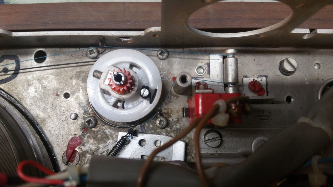

Inmiddels koord, katrol en tandwieltje gemonteerd en werkt perfect.
![[image]](images/uploaded/201910190921585daad5b669552.jpg)
![[image]](images/uploaded/201910190922365daad5dcb9352.jpg)

Heel mooi gelukt.
En de afstelling schakelaars is ook kennelijk nu weer in orde.
Is nogal precisie werkje en goed kijken hoe en wanneer moet afschakelen
ivm doorlopen van de motor stukje die de veren strak trekt.

Het was inderdaad best lastig aangezien de metalen bus waarmee je in het originele ontwerp de spanning op de veren kan instellen bij deze 3D katrol ontbreekt.
Nu doe je dat door een lus meer of minder om het opstaande pennetje te leggen.
Ik denk wel dat we het erover eens zijn dat dit inrijg ontwerp in zijn geheel geen schoonheidsprijs verdiend voor het toenmalige ontwerp bij de N1500.
Bij de N1501 is een modificatie gekomen met een blauw nylon draadje welke door diverse geleiders onder het frame met 2 extra veertjes de beide lange veren in het gareel moet houden.
Ik zie namelijk dat 1 lange veer (te) slap staat bij de stand uitgerijgt.
Bij de stand ingerijgt staat de andere veer feitelijk (te) slap.
Dit kun je natuurlijk op lossen door nog een slagje extra om het opstaande pennetje te leggen maar dit heeft als consequentie dat de eindstanden alleen dan bereikt worden met nog meer trekkracht op de desbetreffende veren en dus ook op het kleine tandwiel, motor enz.
