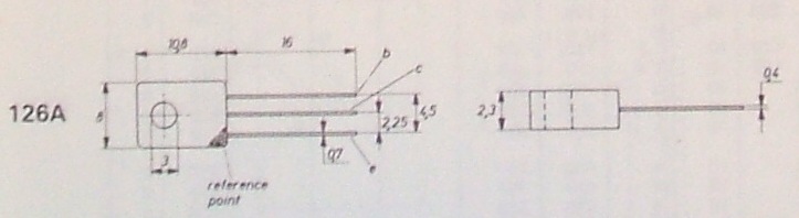

gegevens vind je hier http://www.datasheetcatalog.com/ voor zoeken eventuele vervangers .
Behuizing is TO-126 de aansluitingen :
