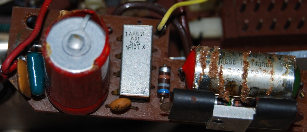

door marcvandevoorde, 28-11-2010, 10:29 (5771 dagen geleden) @ Maurice
Dag Maurice,
Bedankt voor de transistor info.
Staat in uw machtig boek eveneens bijkomende info en vervangtype over het IC:
TAA621AX1 ? Zie foto

IC-vervang type
door Maurice
, Dordrecht, 28-11-2010, 11:16 (5771 dagen geleden) @ marcvandevoorde
Meestal laatste getallen is de uitvoering vorm en materiaal behuizing.
