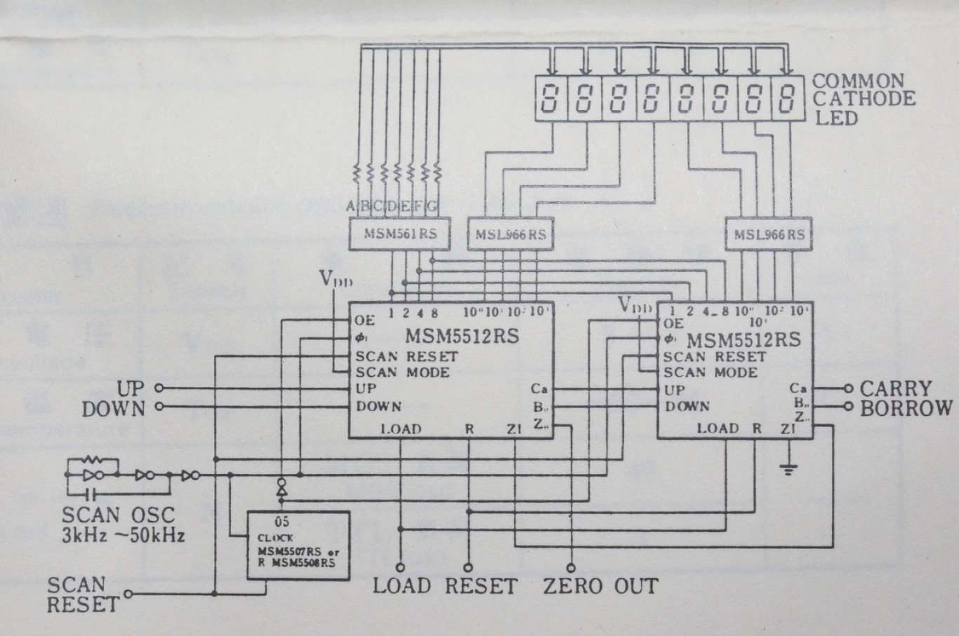

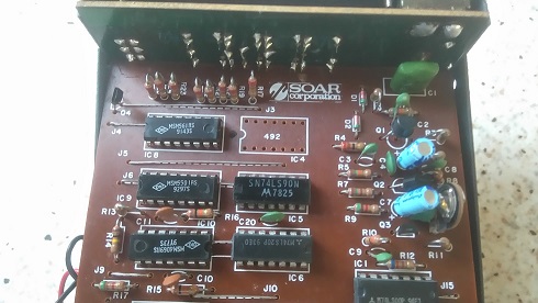

Je zal in de goede richting zitten Maarten, de vier uitgangen van dit IC gaan rechtstreeks naar de vier displays.Er zit ook een ander IC in de schakeling namelijk MS561RS deze heeft een BCD uitgang die via pullupweerstanden zoals jij ze noemt, aangesloten is.Ik begin het vermoeden te krijgen dat het is ITT492 waarmee ik begonnen ben niet defect zal zijn.Dus verder zoeken.:-)

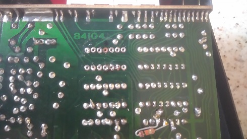

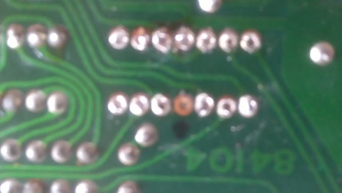

Ik voeg hier een paar foto's toe om de zaak wat duidelijker te maken.
