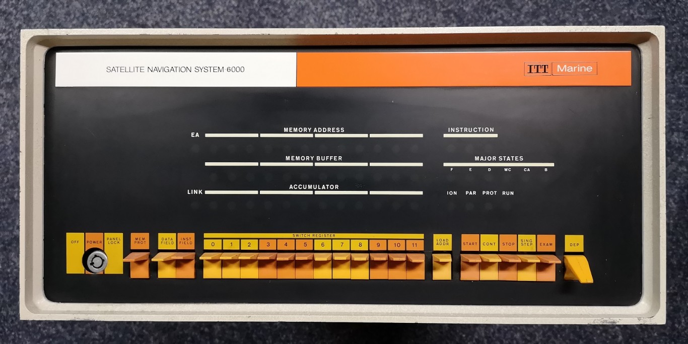

Hallo mensen,
Ik heb dinsdag een PDP8/L op mogen halen. Ooit gebruikt
voor het allereerste satelliet navigatie systeem Transit.
https://youtu.be/yzUH5w9-O5M Al een mooi stuk geschiedenis op zich :-)

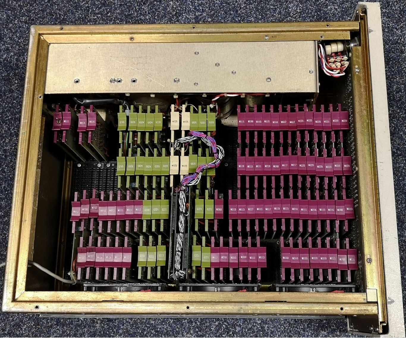

Ik heb er wat modules uit gehad en ik kwam veel datumcodes van
halverwege 1969 tegen tot begin 1970. Modules kunnen altijd gewisseld zijn.
Maar gezien deze machines van 1968 t/m 1971 gebouwd zijn denk ik dat
begin 1970 aardig klopt in combinatie met het relatief hoge serienummer.

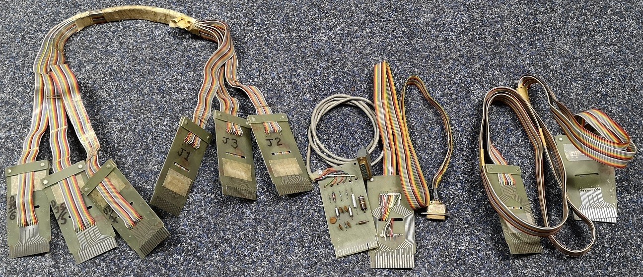

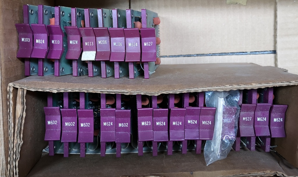

En er zat nog een hand vol 'reserve kaarten' bij. Dacht ik... Nou mooi niet want
er waren maar twee modules welke werkelijk in het systeem worden gebruikt.
Mogelijk komt de rest van de modules uit de externe navigatie hardware.

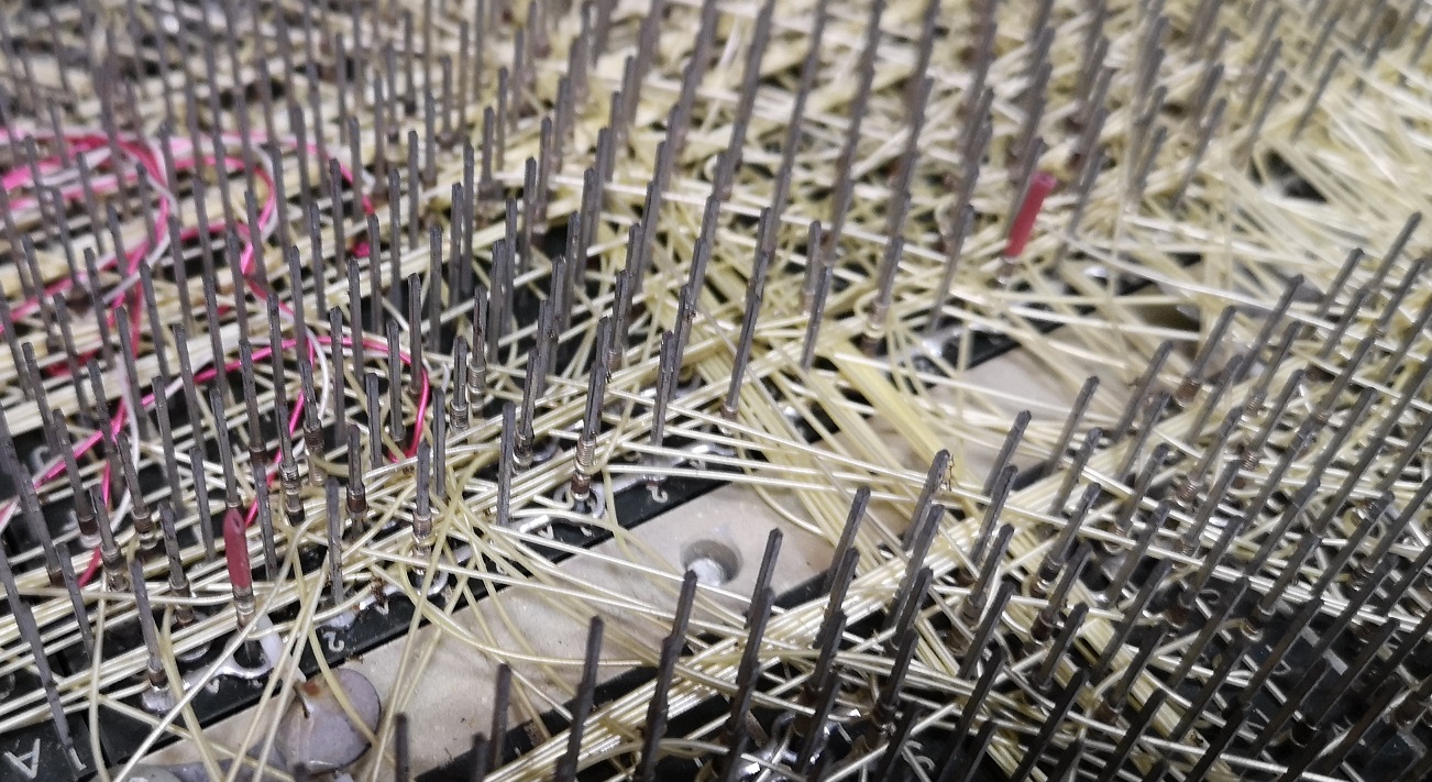

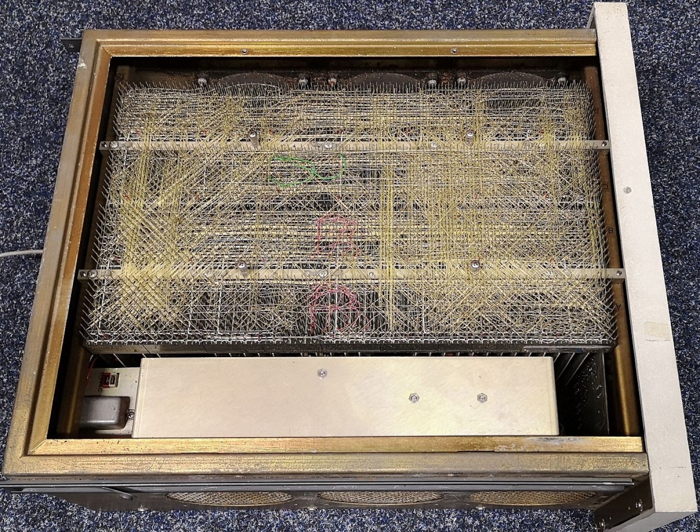

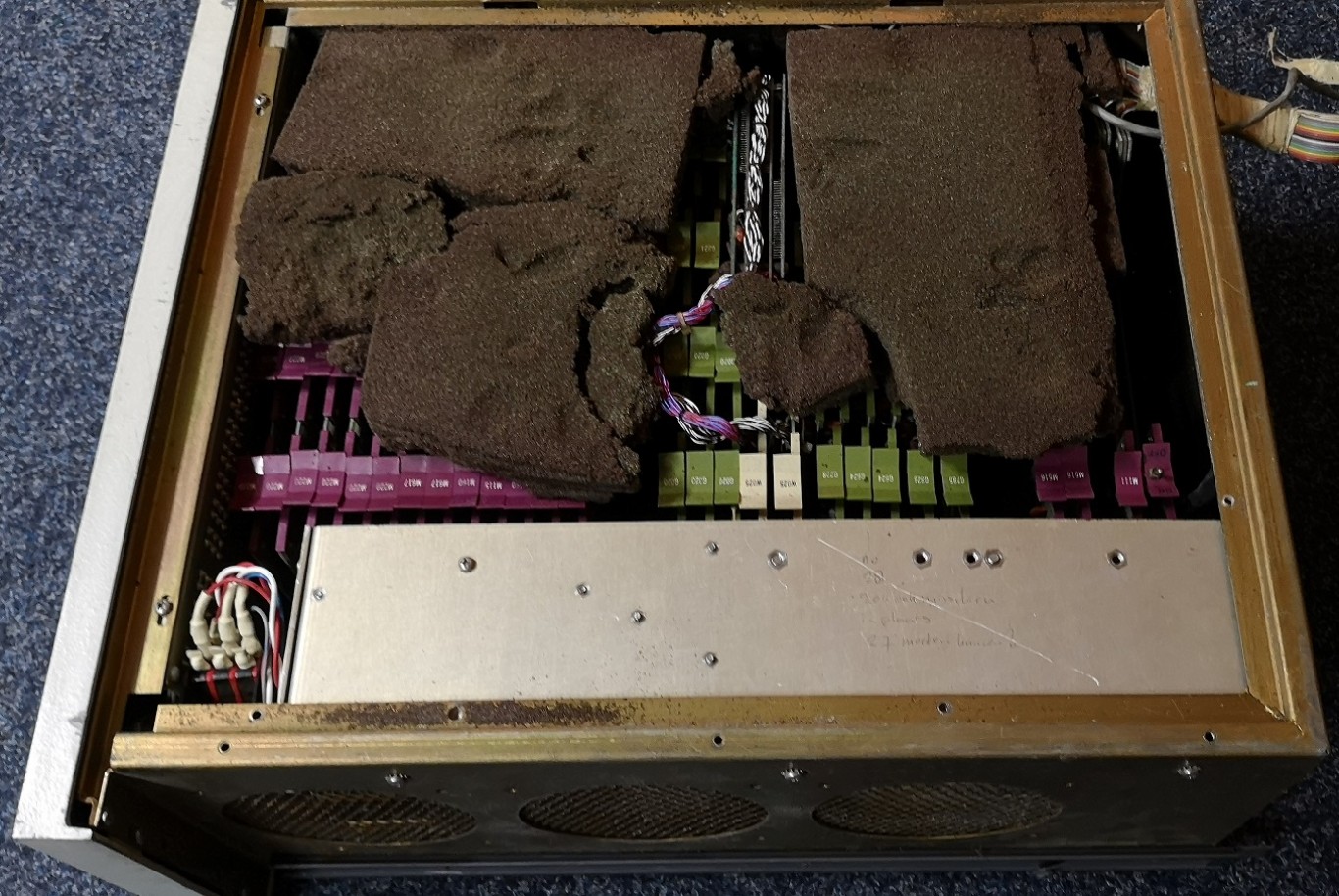

Het is een "op de kop" montage in dit systeem. De kaarten hangen in de sloten.
Ik vermoed omdat men bang was dat de bedrading van het wirewrap paneel gaat uithangen.
De rekrails waren gewoon van die rechte rails. Dus niet zoals je bij sommige
PDP11 machines ziet dat je de machine kunt kantelen. Zo kon je als monteur
op de kop gaan hangen of de machine uit het rek halen... Niet zo handig...
Oh en natuurlijk mist het sleuteltje om hem aan en uit te zetten...
Gelukkig worden die tegenwoordig alweer nieuw gemaakt.

De machine heeft ringkern geheugen, het kan dus zijn dat de software
nog in het geheugen staat. Maar ik ben bang dat ik dat niet veilig kan stellen
omdat die machine gegarandeerd niet meer werkt. Dus eerst maar restaureren.

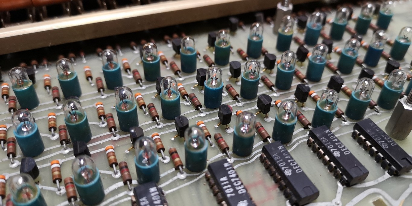

Het frontpaneel zit vol met kleine OL2 gloeilampjes. Die zullen ook vast niet
allemaal meer heel zijn. Dus ik moet nog maar een voorraadje lampjes gaan
aanleggen voordat ook die kleine lampjes verboden worden :-D
