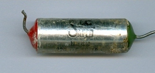

Hallo medeforumers,
Onderstaande condensator komt uit het ARA autoradiotoestel.
Deze condensator zit onder een witte droge stof.
Ik denk dat deze uigelopen is.
Moetwaarde: 220 microfarad, 16/18 Volt
Gemeten 280 microfarad;
Is dit een gewone elco of een bipolair?
Kan ik deze vervangen door een gewone elco of zijn dit speciale condensatoren?
De rode kant zit aan de positieve kant.
Enfin weer een pak vragen waar ik graag zou beantwoord zien,
Vriendelijke groeten,
Marc
Condensator
door Willem.H.N. @, Enschede, 30-11-2010, 12:51 (5593 dagen geleden) @ marcvandevoorde
Kwa opschrift 220uf en voltage aanduiding is het een elko.
grt. willem.
Condensator
door Armand @, Belgiƫ, 30-11-2010, 12:51 (5593 dagen geleden) @ marcvandevoorde
Hallo Marc,
Dit zijn gewone elco's : rood is + en groen is -
Vriendelijke groeten,:-) Armand
