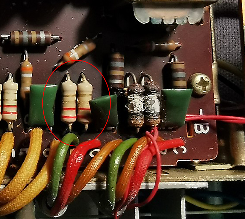

Ik heb geen schema, maat het lijkt erop dat het een simpel eindtrapje is met transformator sturing.
Dan staan er in principe twee eindtransistors in serie. Dat kan een NPN\NPN, PNP\PNP of een PNP\NPN combinatie zijn. de stuurtrafo's hebbem aan de uitgangszide twee basis wikkelingen.
Er zijn twee emitterweerstanden uitgebrand, Kennelijk staan er telkens twee eindtransistors parallel. De weerstanden branden uit als bijv. de uitgangselco sluiting maakt.

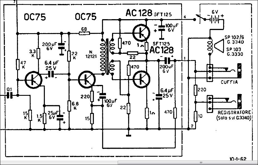

![[image]](images/uploaded/201912061839095deaa04d4ad83.jpg)
Dit schema van Geloso is een van de vele mogelijkheden.
Bij de Teleton zie ik geen uitgangstransformator. De schakeling van Geloso heeft dat ook niet. Elke transistor heeft een emitterweerstend van 1,1 Ohm heeft. (2x 2,2 Ohm parallel) .
Er zijn variaties mogelijk op dit schema, zoals transistoren met een andere polariteit en ook complementaire transistors.

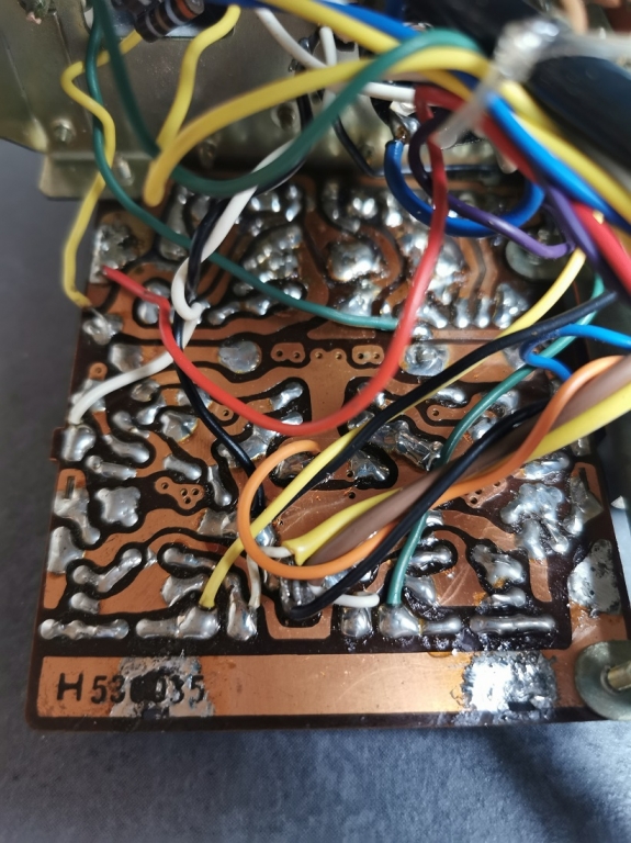

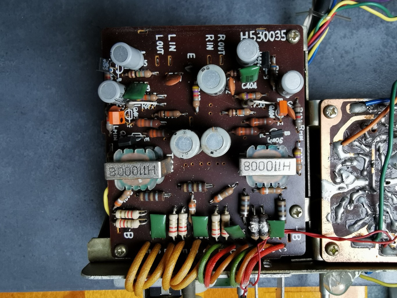

Maak eens een foto van de print zijde. vermoedelijk kan ik dan het schema wel tekenen.
Ook een foto van de componentenzijde met een andere lichtval.De schaduw van de transformatoren verhindren het goed aflazen van twee weerstanden.
Teleton
door ffeilers
, Breda, 07-12-2019, 13:43 (2200 dagen geleden) @ soundman2
Op de print staat als codering: H530035 zal ik ook nog eens op zoeken.
Na verwijdering koellichaam transistors: 2SB370 (2x) A12 (2x)
Na verwijderen metalen plaat: transistor C458 (2x)
condensators: 220UF 6,3v (2x) 100uf 10V (1x) 33mf 10V (4x)
Welke transistors moet ik in ieder geval testen? en welke condensators zijn het meest verdacht?

Buiten de twee verbrande weerstanjes rechts, moet je ook het groene condensatortje vervangen. De bovenkant is verbrandt en maakt zeker sluiting, als dat al niet de oorzaak is van het defect raken van de versterker, De twee dunne rode draadjes, moet je ook onder de onderdelen vandaan halen.Het plastic lijkt gesmolten en kan dus sluiting maken.
Een schema tekenen vanaf de foto is met al de bedrading die het zicht ontneemt bijna ondoenlijk.

Hoi , in het begin van de draad werd vermeld dat de twee verbrande weerstanden een waarde zouden hebben van 1,2 ohm. Omdat ik het schema niet heb ben ik er vanuit gegaan dat dat de waarheid was. Om nu toch verder te puzzelen heb ik m vandaag weer te voorschijn gehaald en dacht ik : laat ik eens de weerstand meten van de verbrande weerstanden (had ik nog bewaard); ik meet 283 ohm en 820 ohm. Ik weet natuurlijk niet of dat ivm verbranden/verwarmen nog de juiste waarde is maar het wijkt in ieder geval behoorlijk af van 1,2 ohm.

De schakeling links is gelijk aan de schakeling rechts.
Dus lees ik uit de foto's rood rood goud goud en dat is 2,2 Ohm.
De verbrande weerstanden waren dus 2,2 Ohm.
Daarnaast zou ik de composiet weerstanden van 180 Ohm meten of deze waarde nog klopt.
Is de koppeltrafo nog wel heel en/of is er een wikkeling verbrand/onderbroken.?
Meet eens Ohms op de linkertrafo en de rechter, zit er verschil in.?
Daarna de spanningen meten links en rechts en als er verschil is proberen te achterhalen waarom er verschil is.
Zou niet gaan "rommelen" met foute waarden van verbrande weerstanden.

Heb je deze al gemeten op 2,2 Ohm, zien er erg ongezond uit.
Groet, Ben

Het weerstandje tegen de stuurtransformator aan ,ziet er ook niet fris uit.
waarde vergelijken met het werkende kanaal.

Het versterkertrapje doet het weer. Helaas heeft TS zich vergist en de transistors niet correct aangesloten. Daarna werkte het eindtrapje. Met een belasting van 8 Ohm ging het eindtrapje toch weer onderuit. Een hevige brom en snel de spanning eraf. De transistoren werkten nog, maar ik vrees dat het toch niet goed zit met de torretjes. Volgens opdruk zijn het weliswaar AC128, maar de merkopdruk was het logo van Motorola. De vraag is of Motorola ooit AC transistors gemaakt heeft. Ze kwamen van Ebay.
Aan de originele 2SB370 is lastig te komen maar er zijn alternatieven, zoals AC153,AC188, AC128, al dan net met een koelblokje. Omdat ik geen van transistors op voorraad heb en TS niet 100% voor originaliteit ging, heb ik een paar Si torretjes in de eindtrap gezet, te weten BC640. De enige aanpassing die nodig was, was de bias deler. Het werkte meteen en goed. De BC140 is best een stevig dingetje, kan 1A collectorstoom (limiet1,5A) hebben, 100 volt en nog wat meer.
Ik heb een eindtrapje uitgetekend en dat blijkt aardig overeen te komen met wat ik eerder op het forum liet zien. Overigens staat in de datasheet van Hitachi 2SB370 vrijwel hetzelfde schema, Het verschil is dat Hitachi nog wat aan temperatuurcompensatie heeft gedaan met twee NTC weerstanden.
De enige aanpassing voor de Si torren, is het wijzigen van de 3,9 Ohm weerstanden naar 12 Ohm.
De composietweerstanden van 180 Ohm waren allemaal verlopen, sommige meetten (of was het maten)meer dan 250 Ohm en dat is zelfs voor 10% weerstanden te veel.
De verbrande weerstanden zijn 2 stuks 2,2 Ohm parallel.
