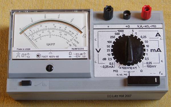

hallo
ik heb deze russische multimeter onlangs aangeschaft(uit nostalgie)
deze heeft een meetfout op het ac spanningsgebied
op alle meetbereiken geeft deze 30 procent meer weer,heb dit met mijn digitale meter parralel en variac trapsgewijs opgeregeld tot 250 volt gecontroleerd
in het dc gebied is op alle meetbereiken de waarde juist ,ook gecontroleerd tot 250volt trapsgewijs
iemand een idee?is dit mogelijk een fout in de weerstanden van het ac bereik
het is opvallend dat in elk bereik procentueel de meetfout hetzelfde is
natuurlijk wil ik deze meter in orde krijgen,er zit ook een overbelastingsveiligheid op,deze werkt prima
ik heb nog een ander model russische meter en deze meet wel perfect
groeten,rudy[image]
