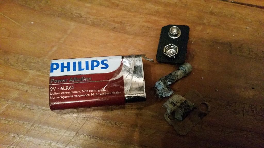

Krijg nu wat.
Heb een bakje met mijn K12 afstand bediening.
Meeste kennen dat wel rechts achter hebben o.a die K12's een AB houder zitten.
Daar toestel weinig aan staat gaat uiteraard die 9V batterij er uit.
Ik pak die batterij en zie hier!
Dat heb ik nog nooit meegemaakt.
Simpel ontploft.
Dat terwijl batterij gewoon los ligt.
Kijk Rechts boven is een van de interne serie batterijen ontploft.
Staat geen houdbaarheids datum op de batterij.
Laatste keer gebruikt? hmm jaar of 2?
Toestel staat wel vaker aan maar gebruik dan zonder ab.
Laatste keer dat ik zo'n 9V open haalde (ettelijke decennia terug)
waren het nog gestapelde rechthoekjes, nu 6 kleine penlites lijkt het.

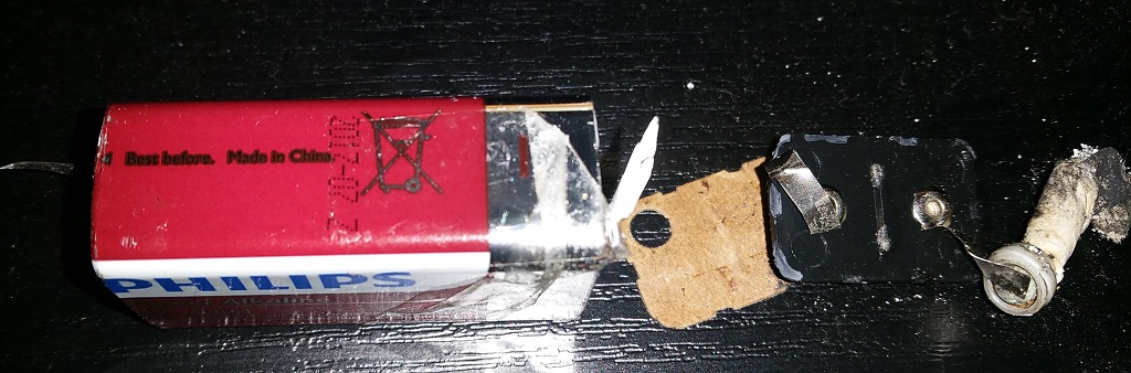

Nee dan zou ik echt een brandspoor op karton moeten zien.
Deze is droog, net nog even bekeken.
Zwarte blakertje is van de ontploffing en oppervlakkig.
Zelf denk ik echt inwendig van het pen-batterijtje.
Datum heb ik gevonden, is 2017-07 . Dus dat valt best mee.

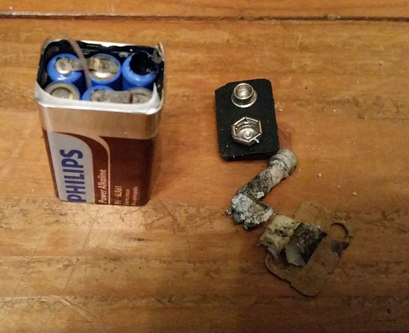

Ah top, weer wat geleerd.
Verder enige dat ik kan bedenken van het ontploffen is een of andere inwendige
sluiting door chemische wijziging.
En er ontstaat een ketting reactie.
sluiting door chemische wijziging. En er ontstaat een ketting reactie.
Dat ligt het meest voor de hand inderdaad. Dat is ook bij veel lithium
batterijen het geval als het misgaat. Een kleine vervuiling kan al genoeg zijn.

Soms staat de houdbaarheid niet op de bodem gestempeld maar is meegenomen in de normale opdruk van het blik.
Je kunt ook een schatting maken van de leeftijd aan de hand van het land van fabricage. België of China.
9V batterij ontploft-ooit eens
door henkk56
, 11-12-2019, 09:17 (2296 dagen geleden) @ Forumbeheer
Gewijzigd door henkk56, 11-12-2019, 09:21
Er staat ook op "Best before made in China"
![[image]](images/uploaded/201912110820355df0a6d358209.png)
Dan weet je het wel,ze zijn wel eerlijk!
Henk

door Jan D
, 13-04-2020, 21:52 (2172 dagen geleden) @ Maurice
Ook bij mij is dit nu voor de 2e keer gebeurd. Kijk uit met deze levensgevaarlijke batterij.

door Doeve
, Borgercompagnie, 13-04-2020, 22:04 (2172 dagen geleden) @ Jan D
Heb ik ook al eens meegemaakt, oorzaak scheve slijtage van de cellen waar door één slechte cel overladen word.
