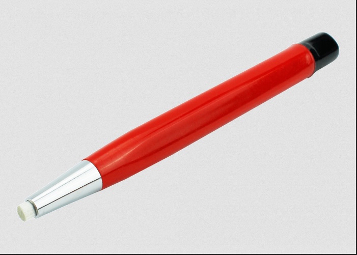

Je bent al een heel eind op weg.
Betreft poetsen van printen en IC's maak ik veel gebruik van de glasvezel pen.
Is echt een aanrader.
Voorkomt ook dat ongewenst metaal draadje toch een keer ergens blijven hangen als ze afbreken.
Ik heb de versie waarbij als je draait aan de top het borsteltje meer of minder uit draait.
Meestal staat deze op de kortste stand, ter voorkoming van afbreken haartjes,
en is dan plekje moeilijker bereikbaar even langer zetten.
Zo iets
