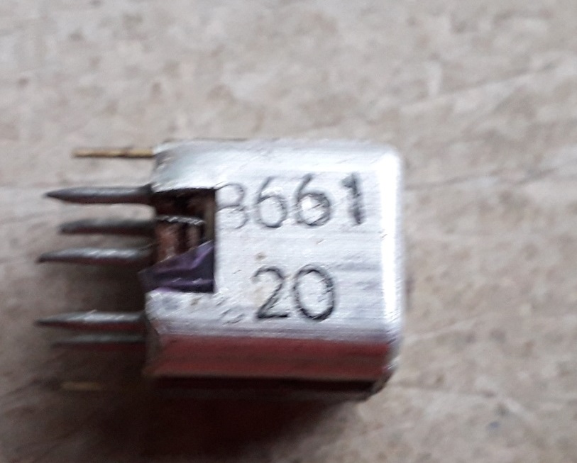

Recent heb ik een Philips draagbaar 7-transistorradiotje (bekend onder de naam KAJAK) voor zelfbouw opnieuw gebouwd en aan de praat gebracht. Het schema kwam uit een map "schakelingen voor amateurs". Transistoren OC44, 2x OC45, 2x OC71 en 2-OC72.
Als Oscillator,MF bandfilters en Detector[spoel werden kleine praktisch kubusvormige spoeltjes toegepast van ongeveer 13 x 13 x 12 mm met als type nummers AP2123,AP2133 en AP2134 (aanduiding opschema).
Op het huisje zelf een ander soort nummers: o.a. 8661 262 voor de AP2133.
Op de beurs afgelopen zondag zag ik nog een paar van die spoeltjes liggen en uit nieuwsgierigheid gekocht. Deze hebben als opschrift 8661 20 en 8671 39.
Weet iemand wat dit voor spoeltjes / bandfilters zijn ?

Het bovenste nummer is de staart van het codenummer, het onderste nummer is de datumcode. De combinatie daarvan maakt het makkelijker om documentaties te doorzoeken, ook al staan de codenummers niet altijd in de documentaties (Elonco gebruikte vaak AP-typenummers en Service gebruikte vaak A9 999 xx/xxx codenummers afgekort tot 9xx/xxx).
In jouw geval gaat het waarschijnlijk om standaard Nederlandse spoeltjes van vóór 1963-1965, en die werden genummerd in de A3 12x reeks.
8661 20 vertaalt in dat geval naar A3 128 66.1 van week 2 van 1960. Dat zou dan een AP2133 moeten zijn volgens jouw informatie.
8671 39 scheelt alleen het laatste significante cijfer en hoort als direct volgende nummer met vrij grote kans in dezelfde reeks thuis. Misschien is het wel een AP2134 (maar die volgorde was niet altijd logisch omdat het chronologisch ging en niet op Elonco-typenummer, dit blijft dus een gok!!!). Dat nummer vertaalt in elk geval in A3 128 67.1 van week 3 van 1959.
8661 262 zou dan dus A3 128 66.1 van week 26 van 1962 zijn.
P.S. Het cijfer achter de punt, geeft kleine verbeteringen in de loop van de productie aan. Meestal zijn onderdelen met andere puntnummers uitwisselbaar. In documentaties werd het puntnummer ook vaak weggelaten.

Kijk aan, ik had ze toch al in m'n bestand staan:
A3 128 65 / AP2132 / Schemanummer 1001, 1002
A3 128 66 / AP2133 / Schemanummer 1001, 1002
A3 128 67 / AP2134 / Schemanummer 1001, 1002

Maarten, heel erg bedankt.
Ik had één van de MF trafo's onherstelbaar beschadigd en daar op de gok een willekeurig MF'je van een sloopradiotje ingezet wat nog werkte ook. Maar nu kan ik er dus een origineel inzetten.
