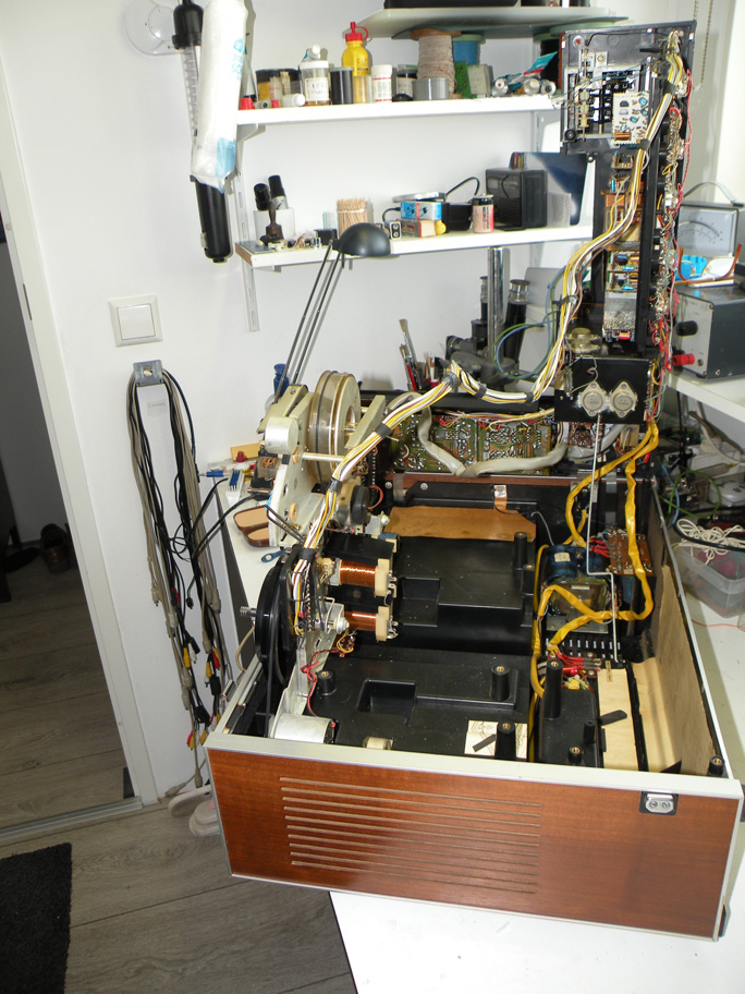

Heb hier een Philips Bandrecorder de N4418 welke Goed speelt zolang hij open staat als op de foto.
Als ik hem dicht doe dan wordt de draadboom netjes links onder de beugel geplaatst.
Maar de twee draadboompjes die rechts zitten, de gele en de grijze zijn gewoon los, of horen die misschien met een tape opgebonden te worden.
Ze zijn namelijk in de loop der jaren erg stijf geworden en als je er niet om denkt zitten ze tegen de printjes aan die net onder de stop en rec knop zitten.
Heb ik hem eindelijk dicht zo goed als zo kwaad dan heb ik een ergerlijke brom,
Waarschijnlijk door interferentie van een kabeltje wat te dicht bij voeding zit.
Maar mijn vraag is horen de gele en grijze kabel soms samen gebonden te worden?
Of ieder apart of samen

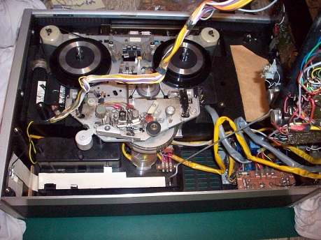

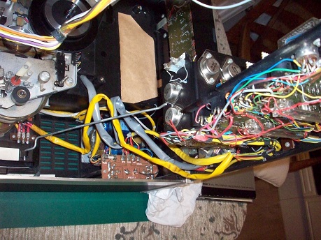

Misschien heb je wat aan deze foto's van mijn 4418.
groet, ruud

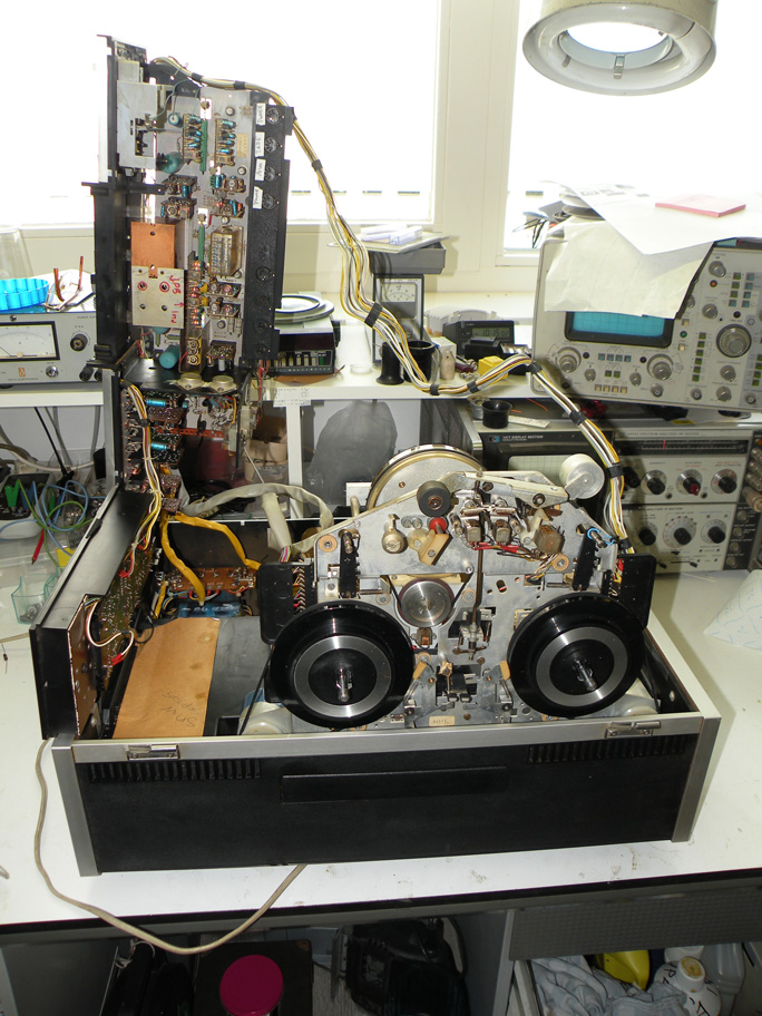

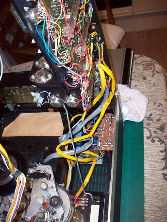

door Wim Schoonhoven @, Eemnes, 31-01-2020, 19:34 (2199 dagen geleden) @ Bapaktua
Het steuntje voor de bovenplaat (zichtbaar boven de gele draad boom ) daar moet de grijze en gele draadboom omheen gelegd worden bij het sluiten. De Krul hebben de draadbomen al.
Zo zit het bij mijn N4419.
Succes
Wim Schoonhoven

door hdegreeuw @, Andijk, 04-02-2020, 23:35 (2195 dagen geleden) @ Wim Schoonhoven
Hallo Wim Schoonhoven,
Bedankt voor je reactie het duurde even voor ik kon reageren.
Ik denk dat het zo hoort zoals je beschrijft, dan gaat het geheel wel iets makkelijker dicht.
Maar de brom die blijf ik horen als ik hem dicht doe, open geen probleem.
Druk ik iets aan de klep dan is het over, maar zo hoort het niet.
Ben al avonden aan het zoeken, maar kan niets zinnigs vinden waar het door zou kunnen komen.
Heb nu een luciferhoutje onder de klep net boven de vu meter geplaatst en nu is het over.
Maar dat is niet de oplossing natuurlijk.
Elastiekje om de teller gezet en die werkt weer, als ik hem instel op 340 slaat hij daar af.
Vu meters werken, alleen de verlichting achter één werkt niet
Hij gaat nu maar een tijdje aan de kant en kijk er later maar weer eens naar.
